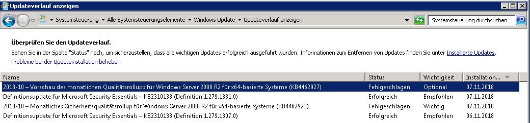

Liebe Community!

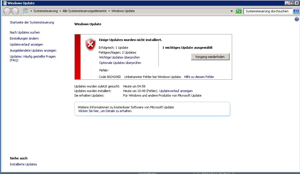

auf einem Server (2008R2 Domainserver) und Client (Windows 10 Pro in Domäne) habe ich ein hartnäckiges Windows Update Problem, was ich trotz einigen Fixit's\Anleitungen noch immer nicht lösen konnte.
Server: Die monatliche Rollout Updates wie '2018-10" können nicht eingespielt werden - Code 8024200D
...wenn ich dieses Update ausblende versucht er je das ältere Monatsupdate einzuspielen mit gleichen Fehler.
Client: Da steht Updates werden heruntergeladen (0%), Offlineupdatepack kommt auch nicht weiter.

Update manuell mal aus dem Windows Update Catalog heruntergeladen? der Punkt scheint mir in der Liste zu fehlen oder? Ode meinst Du damit das Offlinepack?
https://www.catalog.update.microsoft.com/Search.aspx?q=KB4462927
Was willst überhaupt mit den Vorschau Updates? Trifft davon irgendwas auf dein System zu?

Danke für die Antworten.
Das Vorschauupdate brauch ich eh nicht, war nur ein Versuch wie er sich da verhällt.
Habe es via Update Katalog versucht, auch hier kann es nicht installiert werden.
Das windows Update Log habe ich geöffnet, werde aufgrund der vielen Einträge nicht ganz schlau, vl. sieht von euch jemand den Fehler raus - siehe Anhang (für 07.11.).

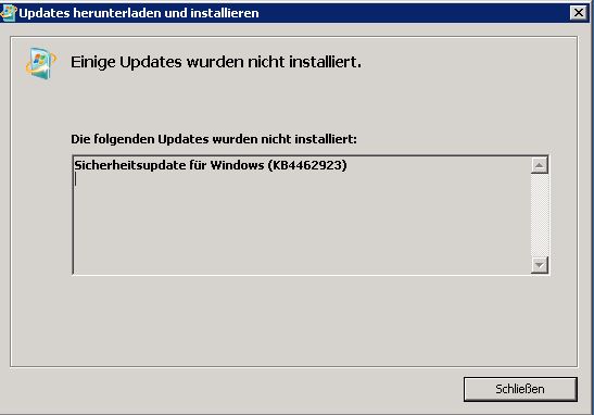

Der Server schafft leider kein einziges Monatsupdate mehr (Monat 7 bis Monat 11 mehrmals versucht).
Habe nun das aktuelle Novemberupdate beim WindowsUpdateKatalog heruntergeladen und installiert - vergebens.
Habe einen Updatelogauszug dafür gemacht und ist hier im Anhang.
Habt ihr eine Idee was da hakt?

Im Log taucht eine Fehlermeldung bzgl Restore Points auf. Da mal schauen, ob du noch Wiederherstellungspunkte setzen kannst, oder kein Speicherplatz mehr zur Verfügung steht. Ansonsten zu dem Fehler 80070002 habe ich nur noch das hier gefunden:
https://www.easeus.com/todo-backup-...-error-code-0x80070002-in-windows-update.html
Wenn du das alles durch hast, bleibt wohl nur eine Neuinstallation. Habe ich zum Glück hier nur bei rund 30 Clients. Die Server sind alle recht frisch.

Konnte das Problem beheben in dem ich die Monatsupdates je versucht habe und nach Fehlschlagen ausblendete.
Bis 12\2017, dieses funktionierte dann und darauffolgend auch das Aktuellste.
für die jenigen die nicht alle updates durchprobieren wollen :D es gibt ein Logfile indem steht, welches Update defekt ist und welches er gerne vorher installiert haben möchte:
"C:\Windows\Logs\CBS\CBS.log"
da ganz runter scrollen und von unten noch oben lesen, wo was mit CORRUPT steht... in der zeile steht dann auch KBXXXXXX (die X sind durch irgendwelche zahlen zu ergänzen und ergeben die MS Patchnummer)...
