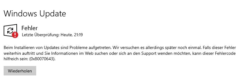

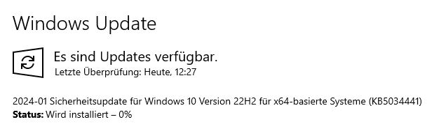

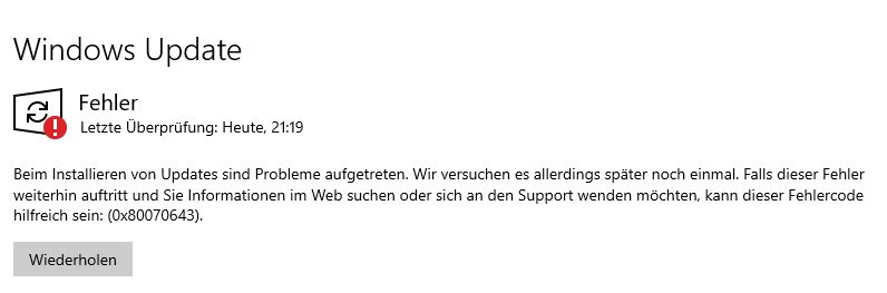

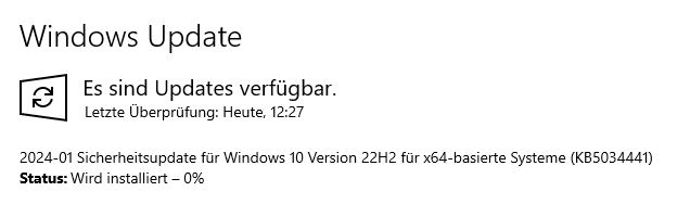

ich denke dieser Fehler ist sehr bekannt und besteht schon mittlerweile seit über 6 Monaten:
Wenn ich nach neuen Updates suchen möchte dann zeigt sich ganz kurz das folgende Windows Update: KB5034441
wird dann aber mit einer Fehlermeldung abgebrochen:
Gibt es dafür eine Lösung?

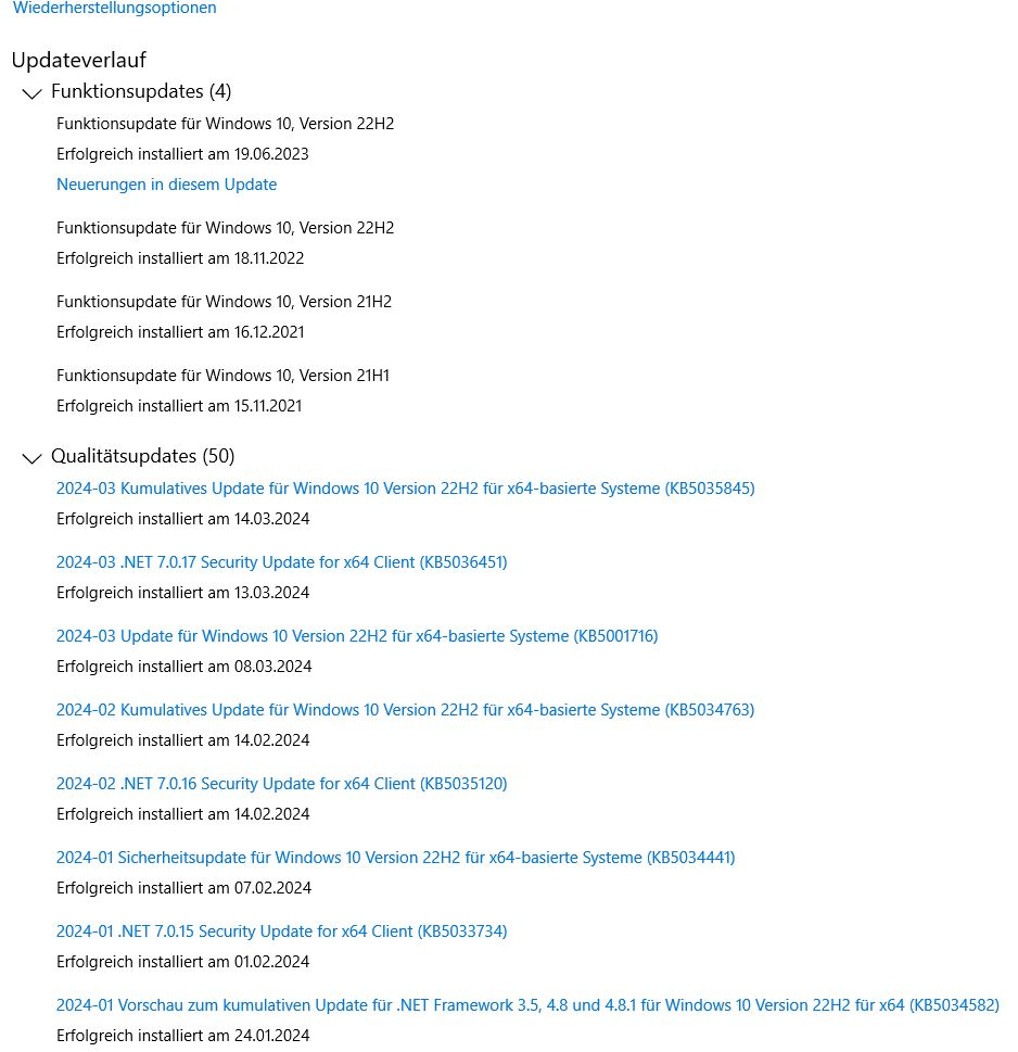

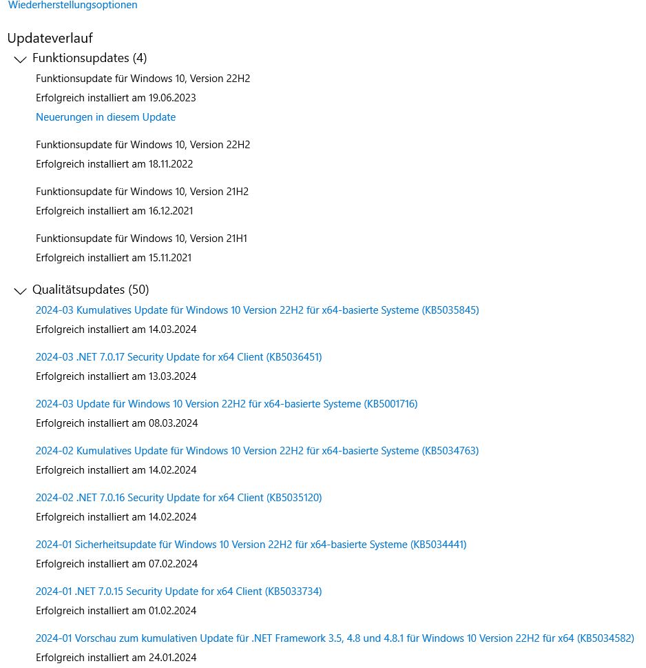

Bei mir ist alles durch. Update laufen. Wiederherstellungsumgebung nicht verändert. Das ist Käse.

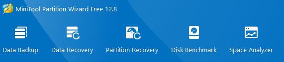

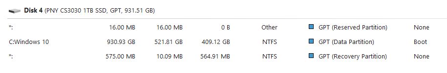

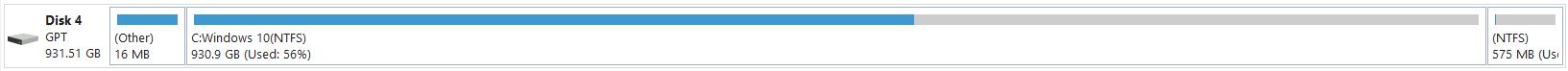

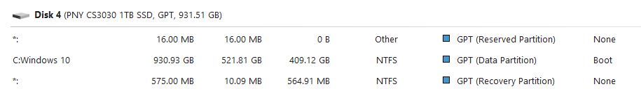

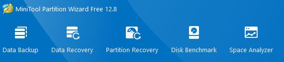

Zu diesem Punkt bin ich gekommen. "Recovery Partition" sehe ich da nicht. Bei mir steht "GPT (Reserved Partition)" oder muss ich oben auf "Partition Recovery" klicken?
Wo genau muss ich jetzt "Move/Resize" auswählen?
Vielleicht kannst du mir da weiter helfen :)

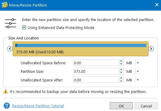

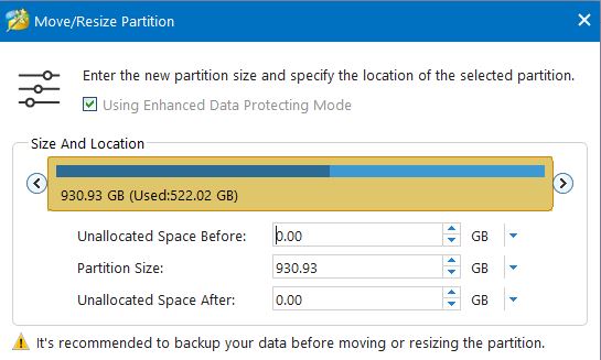

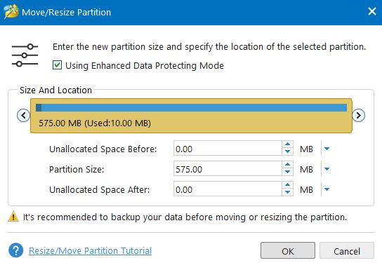

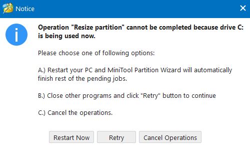

ok sorry, jetzt hab ich es glaub ich gefunden:

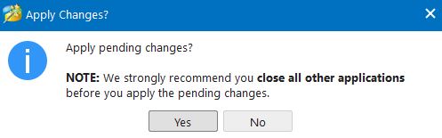

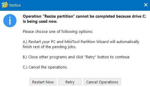

Was muss ich da jetzt einstellen? Ich wollte die 575.00MB in 2000.00 MB ändern aber das war nicht Möglich.

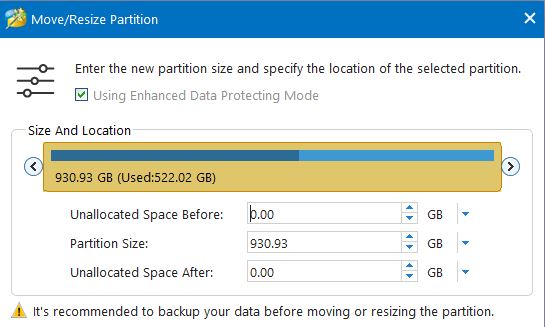

Du musst erst C verkleinern um dahinter Platz für die Vergrößerung der WinRE-Paritition zu schaffen

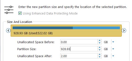

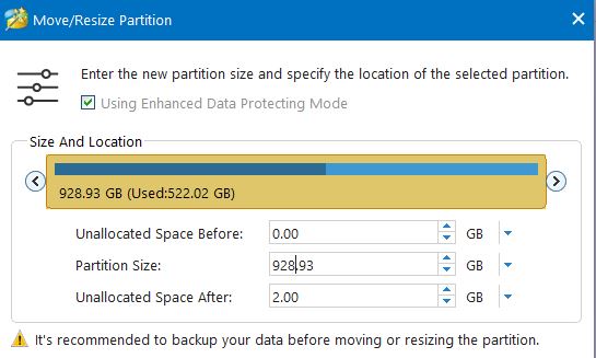

Ich will bloß nichts falsch machen.
Ich ändere also die 930.93GB in 928.93GB dann habe ich 2GB frei die ich brauche?
Dann bestätige ich das....
und starte den PC neu?
Genauer sind es 1.425 MB die du verkleinern musst um eine 2 GB Partitition zu erstellen, denn die 575 MB Partition hast du ja die dann mit den leeren neu erstelllten Speicherplatz zusammengeführt wird.
Jetzt hättest du 2.000 + 575 MB = 2.575 MB
Du kannst die Einheit in Partition Wizard auch umstellen um nicht umrechnen zu müssen (1 GB = 1.024 MB)
Aber so ist der Weg richtig.
Reaktionen: iron_monkey und Nvidia_3D

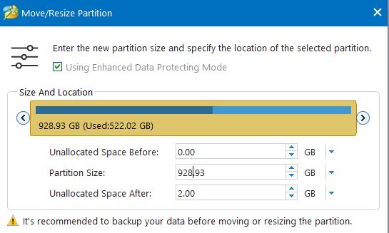

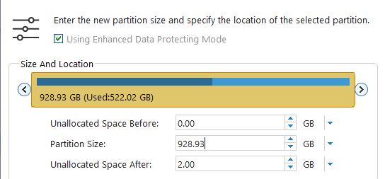

So wäre es wohl dann richtig:

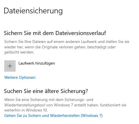

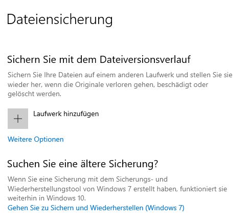

Hat Windows 10 kein eigenen Sicherungsprogramm um ein Backup zu erstellen oder ist er nicht zu empfehlen?
Nein.
Mit den Dateiversionsverlauf kannst du nur einzelne Dateien sichern, nicht das komplette System.
Reaktionen: 00Julius
Hier wird es doch auch so erklärt:
- Windows 10 Backup erstellen -
Systemabbild erstellen. Darum geht es doch oder nicht?
In den YouTube Videos nutzen die alle keine speziellen Programme:
