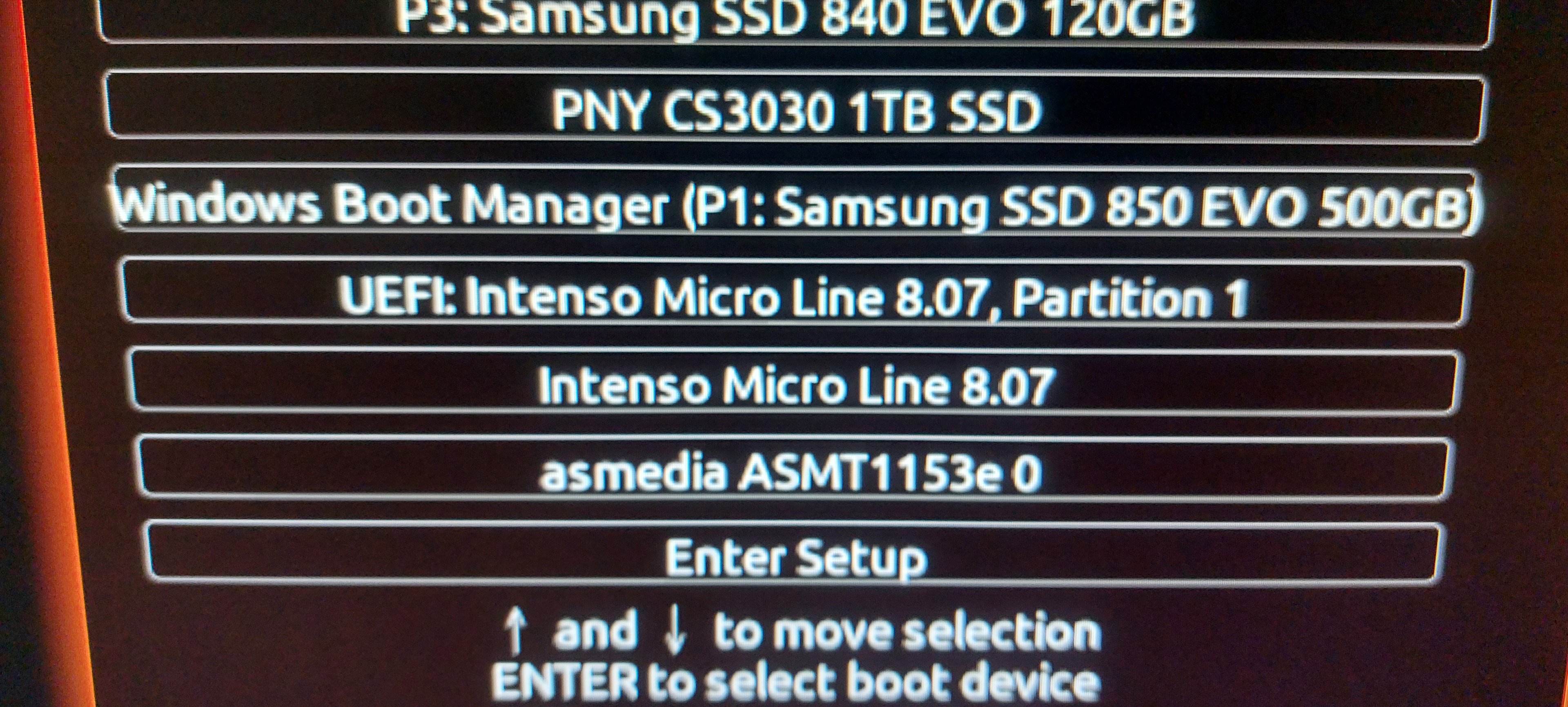

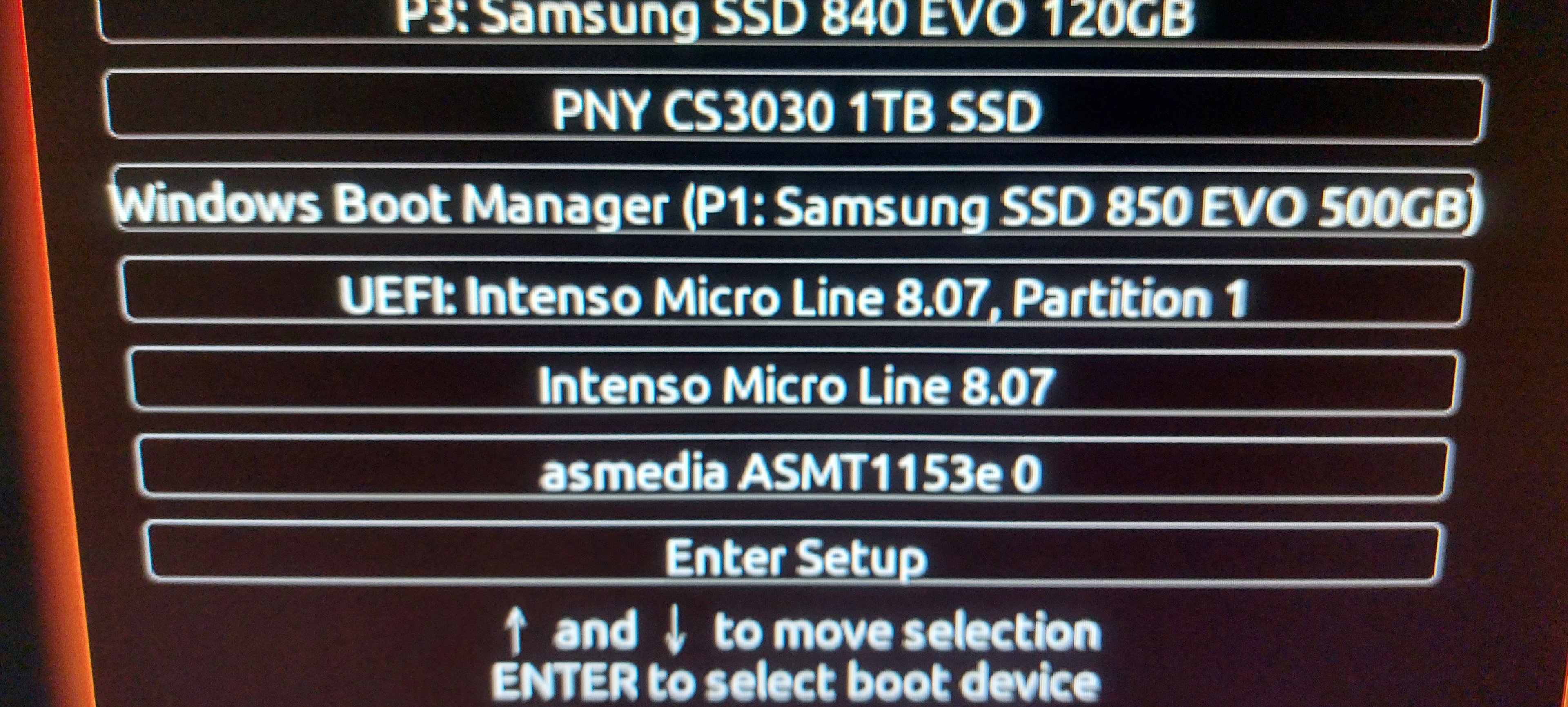

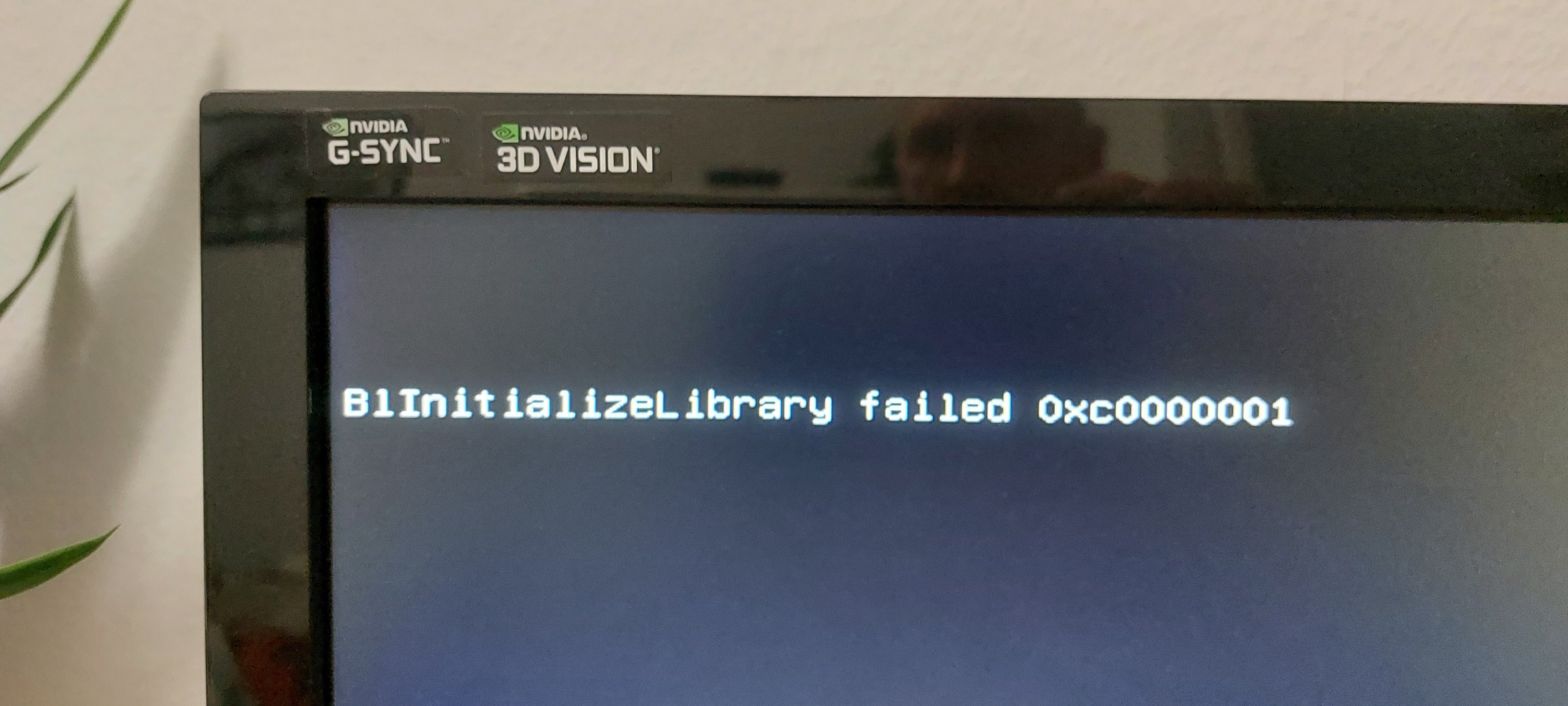

Beim PC Start F12 gedrückt. Der USB Stick wurde da angezeigt:
UEFI: Intenso Micro Line ausgewählt:

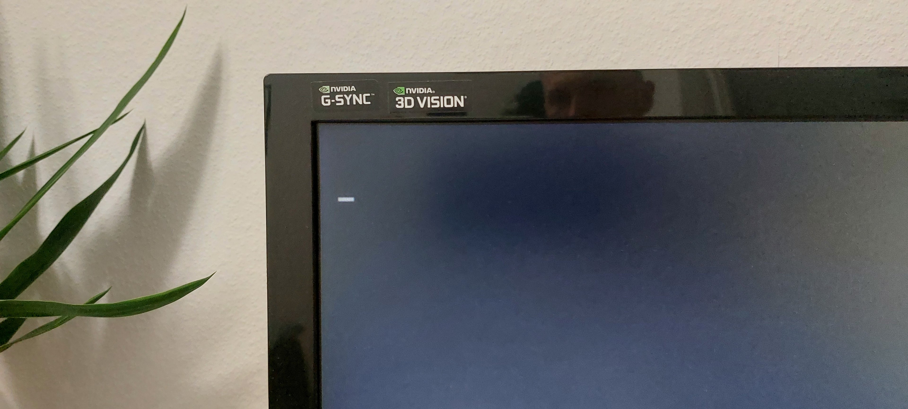

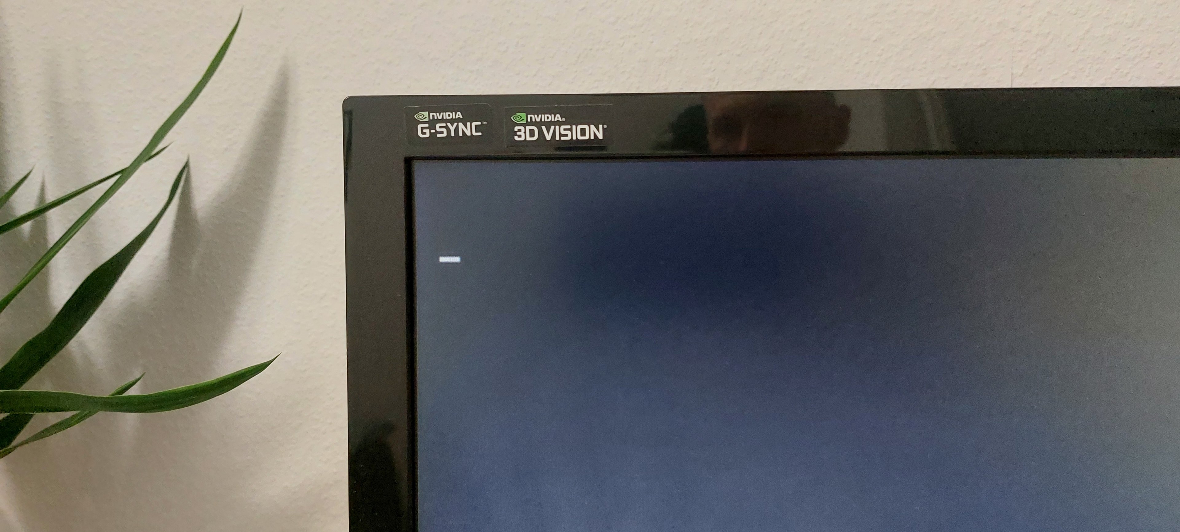

Dann habe ich nochmal den ohne UEFI getestet, da hatte ich nur einen blinkenden Strich:
Also sollte ich das ganze nochmal mit nem anderen USB Stick testen oder was meint ihr?

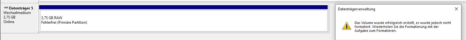

Poste ein Screenshot.

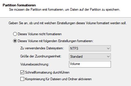

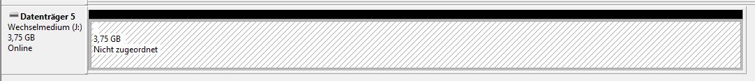

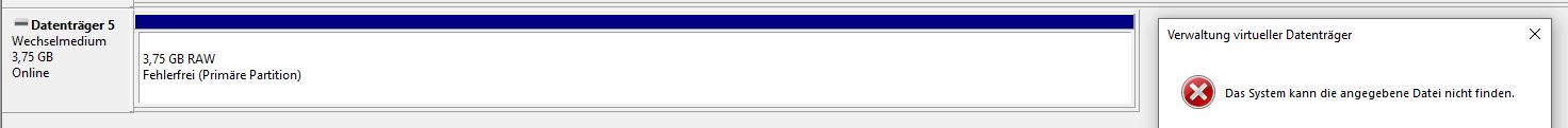

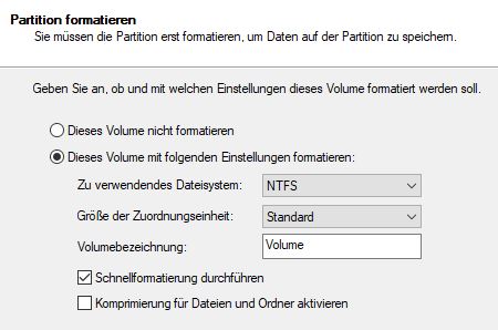

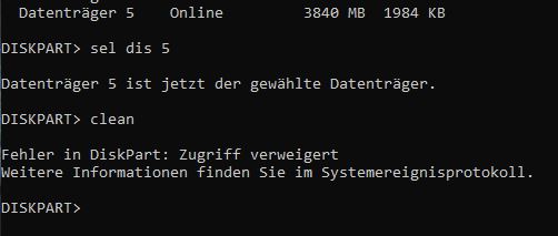

Der Stick ist ja angeblich leer, wird formatiert in NTFS und dennoch dann von Windows als RAW erkannt.
Dann ist der Stick hin, genau wie eine SSD dann hin ist, auch wenn es Tipps zum Reparieren gibt.
Da würde ich gar nichts mehr mit versuchen.

Du kannst mir doch nicht erzählen, dass AOMEI da jemals ein WinPE bootfähiges Medium ohne Fehlermeldung drauf erstellt hat.

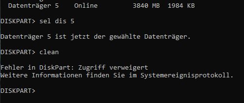

Jetzt geht da auf jeden Fall nichts mehr mit.

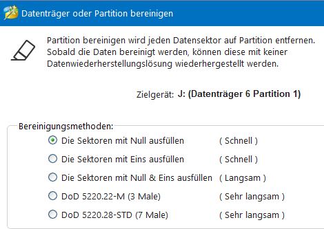

Ich habe das ausgeführt und jetzt wird der USB Stick wieder angezeigt.

Ich versuche grad ein neues bootfähiges Medium auf einen 8GB USB 3.0 Stick zu erstellen aber das will einfach nicht klappen. Weiß jemand woran es liegen könnte?

Erstelle testweise nur die ISO-Datei. Funktioniert das?

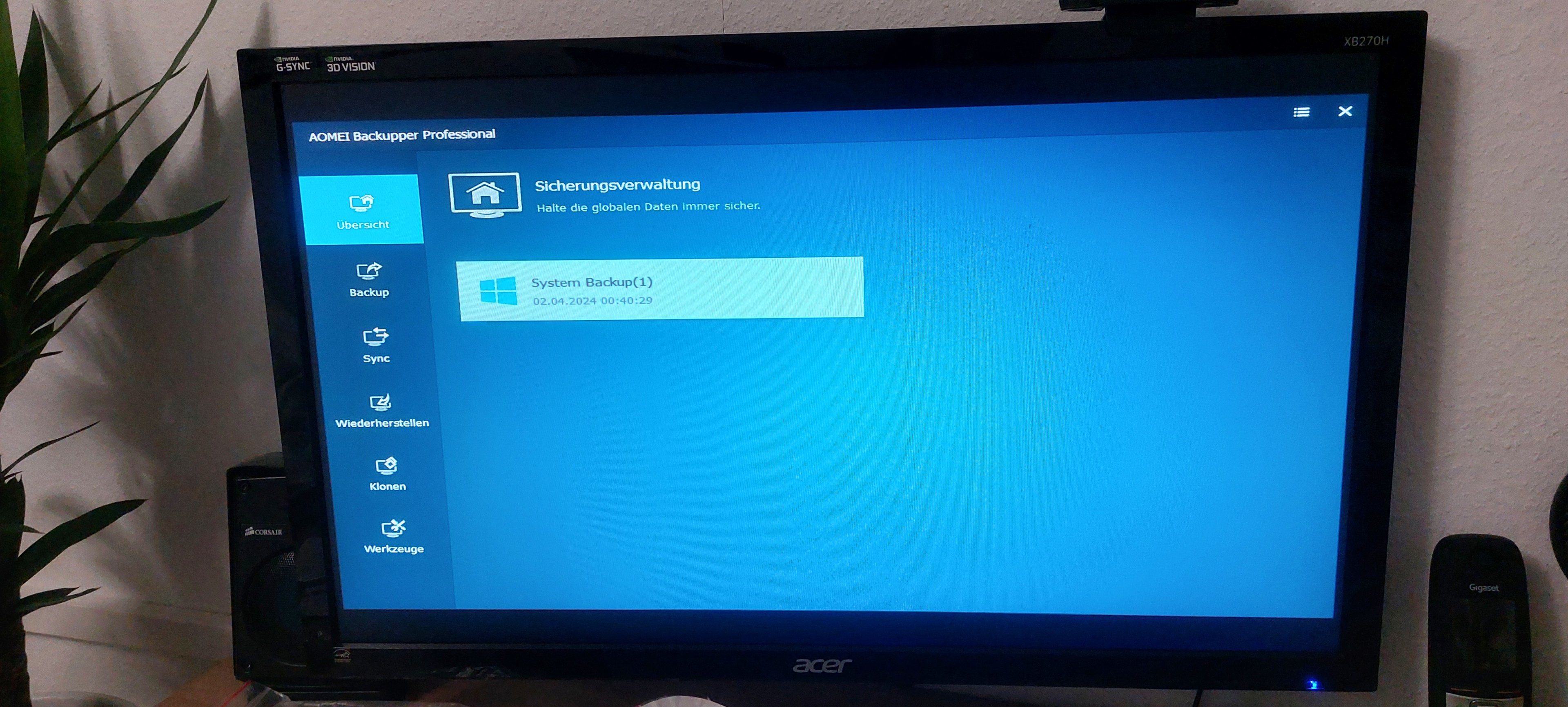

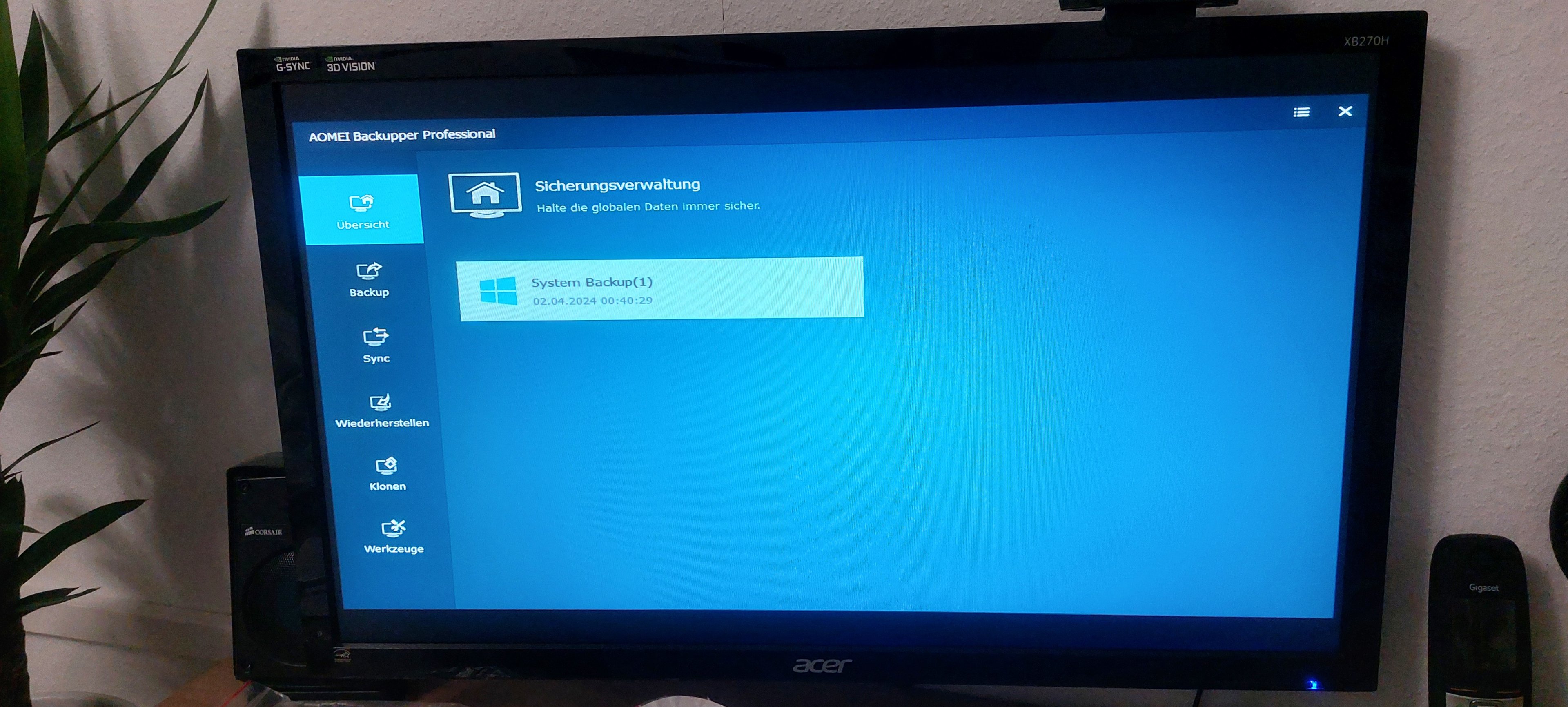

Ja jetzt hat es geklappt. Hab mit Rufus die ISO (ampe) erstellt. Musste dort nur GPT in MBR ändern.
Dann im BIOS den USB Stick ausgewählt und gestartet. Diesmal ohne Fehlermeldung. Dafür braucht man aber keinen 8GB Stick. Da ist nicht mal 1GB Speicher belegt:
