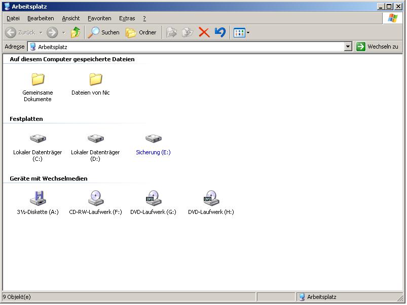

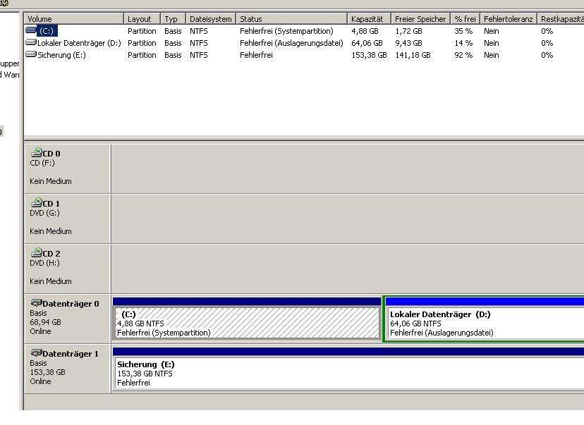

Hi,

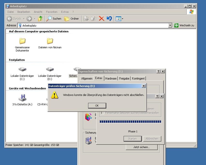

hab mir eine neue hdd geholt und sie über einen pci sata controller laufen. der controller wird ohne probs erkannt. hatte schon mal einen threat offen mit dem selben problem. ich kann irgendwie nicht richig auf die platte zugreifen. siehe anhang. auch ist sie aus mir unklaren gründen im arbeitsplatz "blau" genauso wie ihr inhalt. defrag kann sie nicht zuende testen und eine erneute windowsformatierung ntfs wird durchgeführt allerdings mit einer Fehlermeldung beendet. hatte den tipp bekommen die karte in einen anderen pci-slot zu stecken, was ich getan habe. auch habe ich die pci latenzzeit im bios erhöht, so dass der controller länger zugreifen kann. eine low level formatierung über den controller hab ich auch gemacht. bis jetzt ging sie wieder aber nach einem neustart dann wieder das gleiche problem. andere pci geräte benutze ich nicht. laut hitachi - prüftool ist die platte in ordnung.
ich bentze eine karte mit siL 3114R chip
windows starte ständig mit defrag und macht eine konsistenzprüfung. ergebnis sind falsch verknüpfte attributanträge osä.
kann mir bitte jmd helfen leute, weiß mir keinen rat mehr
gruß jimmy

ist ein blauer eintrag nicht eine komprimierte partition? würde mal die kompression entfernen und dann nocheinmal versuchen
ja , das ist mir auch schon aufgefallen. keine ahnung warum das laufwerk komprimiert war. habs inzwischen dekomprimiert. aber zugriff hab ich immernoch nicht wirklich. ich kann keinen einzigen chdsk - vorgang abschließen. er bricht nach phase 1 ab, als ob ihm etwas anderes verbietet zuzugreifen. ich bin echt ratlos. jedesdmal wenn ichmal paar dateien zum testen hinschiebe gehen sie vereloren oder werden beschädigt. unter windows läuft es als typ: basis und partitionstyp: MBR. hat das was damit zu tun?
