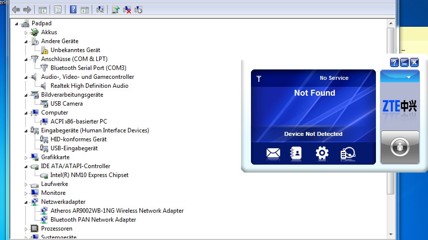

Das Gertäte Managment zeigt ein Unbekanntes gerät an. Ich lade gleich ein Bild davon hoch, ich kann es unter den anderen angezeigten Geräten leider nicht erkennen.
Mit hoher Wahrscheinlichkeit wird das Modul von der Firma Huawei oder Broadcom sein. Der Screenshot zeigt, dass ein Gerät nicht erkannt wird. Wenn du das UMTS Modul sonst nicht in der Ansicht findest, wird es das sein.
