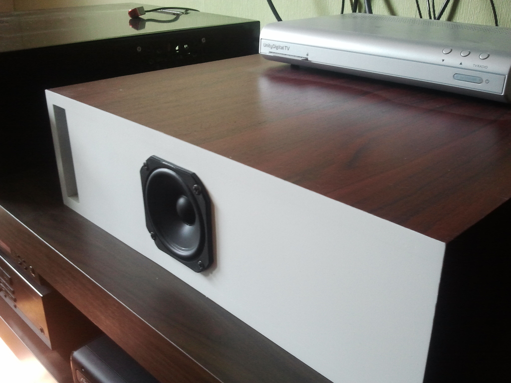

Wohnzimmertauglich bekommt man als Laie durchaus hin. Hier mal mein Einstiegswerk. Ist der Center ausm Schlafzimmer-Heimkino:freak:
Chassis nicht eingelassen, weil ich keine Fräse zur Hand hatte, Stoßkanten an der Front sind schlecht gespachtelt und mit der Rolle lackiert und nur billige Folie draufgeklatscht. Trotzdem find ich sieht es ganz brauchbar aus, dafür das es an einem Samstag fertig geworden ist:p Und die meisten Leute fassen die Folie an um zu schauen obs Echtholz Furnier ist:lol:
Für die Interessierten: Ist ne umgefaltete Needle mit Peerless-Chassis.

Siehr doch ma echt schick aus auch wenn das Chassis ein bisschen groß ist für den Speaker oder ?
