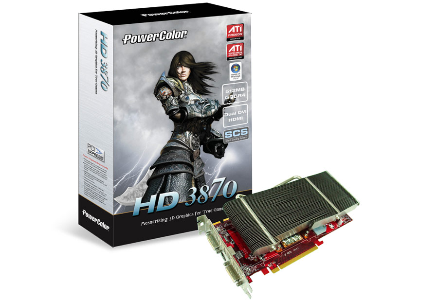

Hat vielleicht inzwischen jemand die PowerColor HD 3870 SCS3 (siehe Foto) in Verwendung ???
Die Vorstellung ist ja nun auch schon gut 7 Wochen her.
Meine MSI ist im Idle zwar auch schon sehr leise, aber ich spiele trotzdem mit dem Gedanken sie gegen eine passiv gekühlte zu tauschen, da ich die MSI ohne Verlust verkaufen könnte und bisher gute Erfahrungen mit passiven Karten gemacht habe.
Und um eins vorweg zunehmen.
Nein, ich möchte keinen anderen Kühler auf die MSI basteln.
Am meisten interessieren natürlich die Temperaturen und die Abmessungen ... . :confused_alt:
Die passive Sparkle 8800GT CoolPipe3 1024MB wäre natürlich auch eine interessante Option, aber die knapp 100.- Euro Mehrpreis zur o.g. PowerColor sind einfach zu happig.

Der regen Beteiligung nach zu urteilen hat also noch keiner die PowerColor. Schade.
Dann werde ich wohl der erste sein. :freaky:
Ich, ... bald
werde alles posten was interessant sein könnte.

Grad ausgepackt,
bald kommen die Ergebnisse
EDIT 1:
So,....
Erstmal die Maße:
Die Karte ist 25 cm lang, ca. 14 cm tief und 6 cm hoch. Die Kühlrippen sind auf der oberen Seite (eingebaut) nicht über die ganze Karte verteilt, so das ca. 4cm zum PCI-e slot bleiben. Auf der Unterseiter wird es mit 1,5 cm schon etwas knapper. Auf meinem P5B-D verschwinden Ram und NB problemlos auf gleicher Höhe hinter der Karte. Jedoch muss man, wenn man den Arbeitspeicher ausbauen will oder ma n Biosreset nötig ist, die Karte auch rausnehmen.
Der Kühlkörper hat auf der Hinterseite( gegenüber der Slotblende ^^ ) zwei platten mit gewinden drin. Sieht aus als gäbs noch ne passende Lüfterhalterung für drauf!?! Der Einbau wa etwas 'frikelig', da die Karte schon sehr dicht an den Festplattenschacht ran kommt.
Sie hängt auch hinten etwas runter, soll heissen, sie sollte zum Transport am besten ausgebaut werden.
