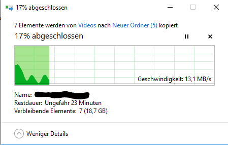

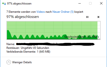

Nach ein bisschen Basteln wegen Port Multiplier, wird die Box jetzt erkannt, die Festplatten tauchen einzeln auf und mein Storage Space ist wieder aktiv.
Aber: immer noch Jojo-Datenrate.... pendelt sich bei ca. 13mb/s ein, zwischendurch mal ein Sprint bis zu 170mb/s... :freak:
Insgesamt VIEL zu langsam! Kopiervorgang von interner SSD auf die Fantec-Box.

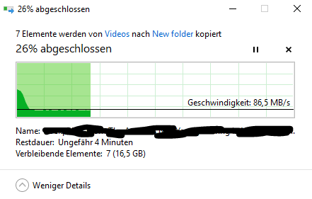

Edit:
Hier die selben Dateien, ebenfalls von einer internen SSD auf eine einzelne HDD im Fantec-Gehäuse, also ohne Storage Spaces. Im Schnitt 85mb/s. Es liegt also auf jeden Fall an den Storage Spaces...
So, Problem gefunden! Eine der HDDs hat wohl ein Problem. 2013er 3TB Toshiba macht Probleme. Die schafft z.Zt. nicht mehr als die oben gesehenen 13-14mb/s, selbst wenn sie nur alleine läuft. Eine baugleiche (sogar gleiche Charge), läuft dagegen problemlos. Jetzt hab ich innerhalb des Backup-Servers (also von interne SSD auf Fantec) ~110mb/s. Netzwerk ist auch nicht viel langsamer.
