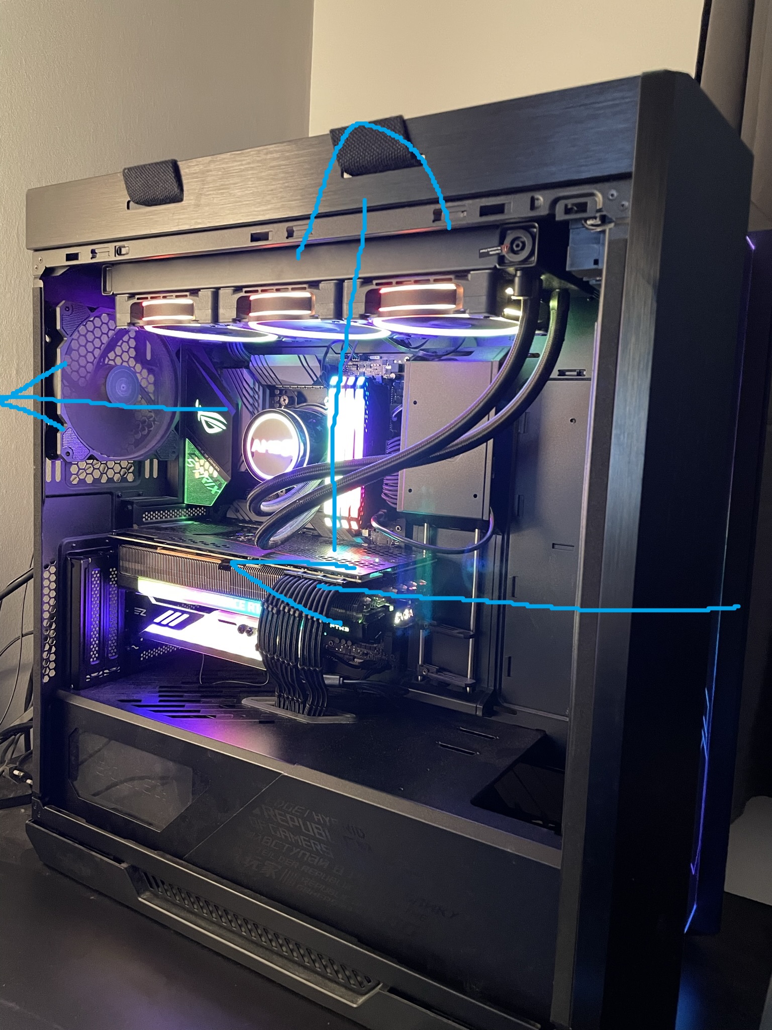

Viel Text und kein Bild?
Wo geht denn jetzt die Luft rein und wo wieder raus?

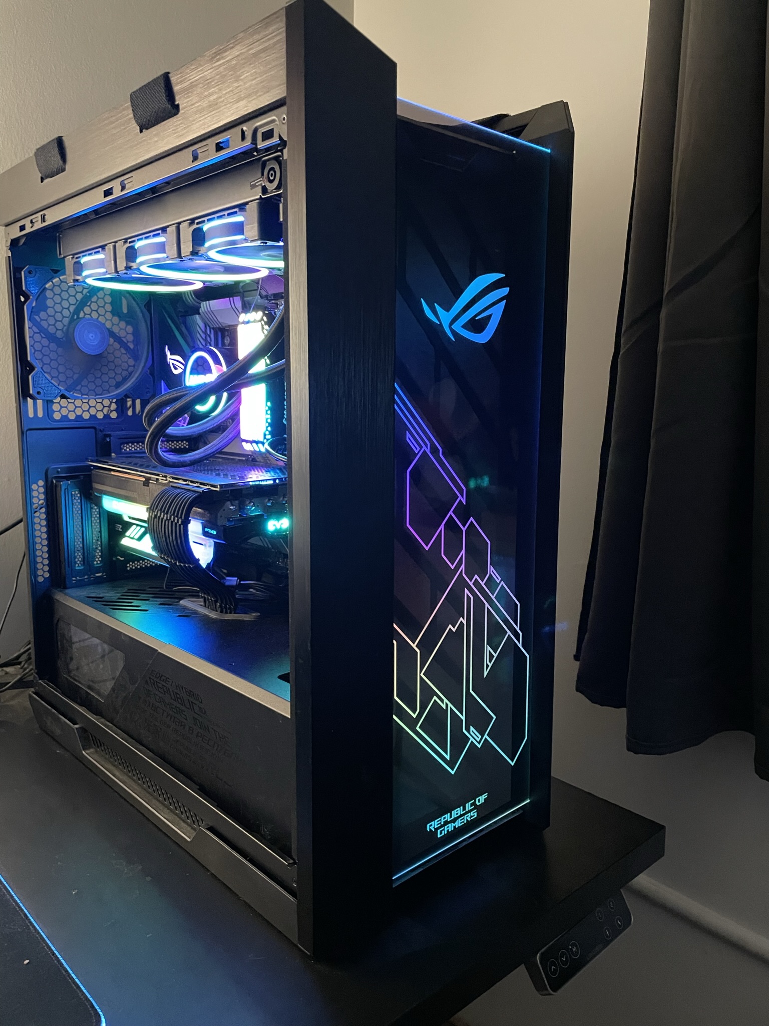

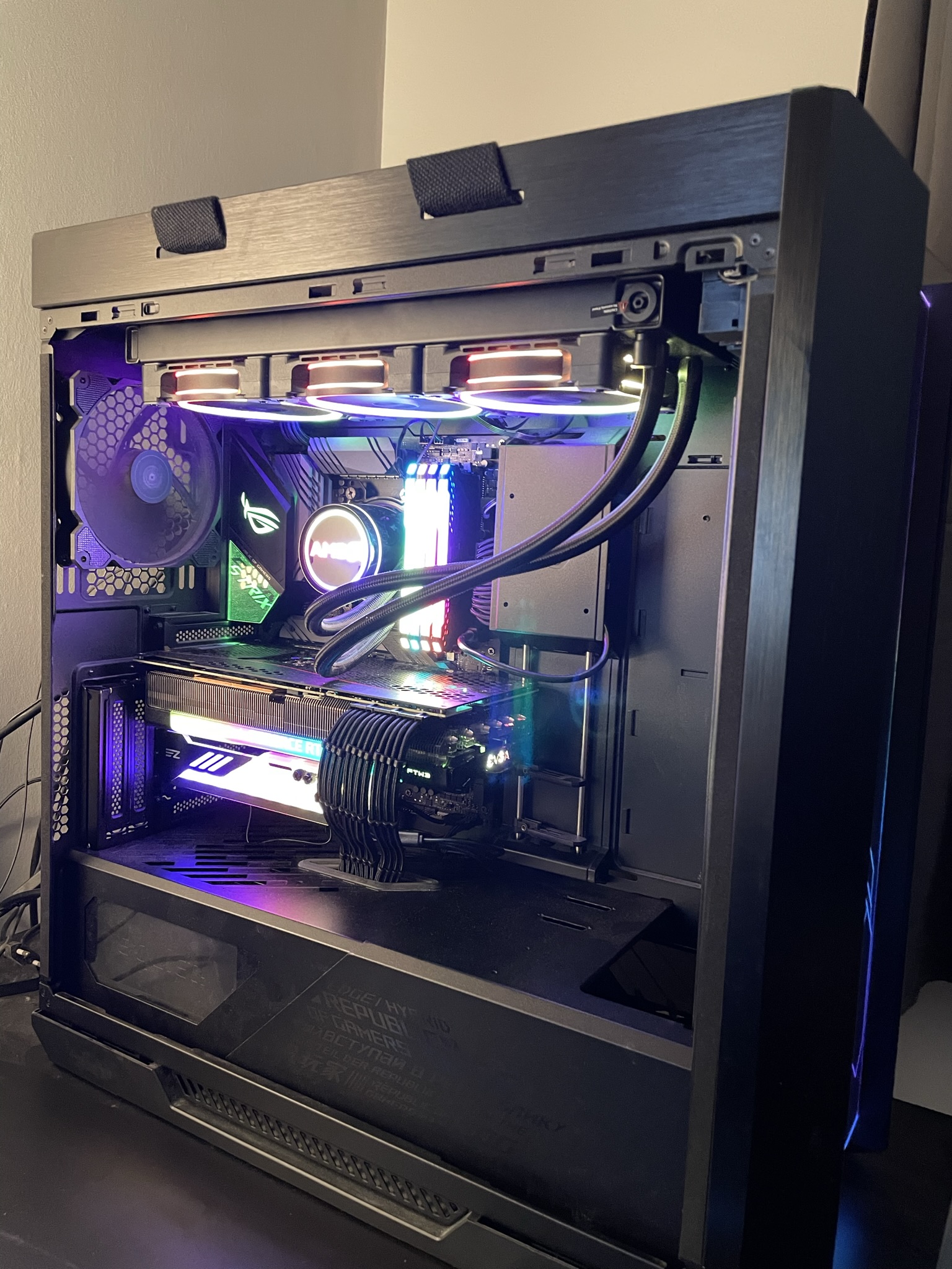

Hab mich mal künstlerisch verausgabt und eingezeichnet wie die Luft hereinkommt.
Wahrscheinlich kommen mir die Temperaturen einfach so hoch vor obwohl alles in Ordnung ist.
