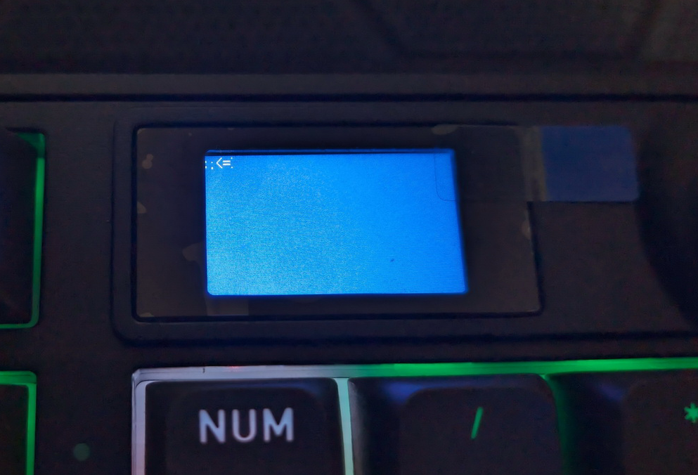

Boot-Bug beim Kaltstart des PCs:
Starte ich den PC, geht die Tastatur erstmal normal an (Hintergrundbeleuchtung, Uhrzeit im Display erscheint). Während Windows startet geht die Tastatur aus und bleibt es meist auch. Im Windows angekommen, muss ich eine beliebige Taste drücken, damit sich die Tastatur wieder aktiviert (Hintergrundbeleuchtung, Display). Manchmal bleibt dabei das Display blau und zeigt ein paar Zeichen an. Das verschwindet nur, wenn ich die "NUM-Taste" drücke oder den PC neu starte.
Die Tastatur ist per USB mit dem PC verbunden. Andere USB-Ports habe ich bereits probiert. Wenn die Tastatur nach dem Kaltstart nicht eingeschalten ist, taucht diese im "USB Device Tree Viewer" auch nicht auf. Erst das drücken einer Taste aktiviert sie. Habe das Ganze dann mal mit dem 2,4GHz Empfänger (ohne USB-Verbindung) getestet. Da ist das mit dem blauen Bildschirm auch einmal passiert.

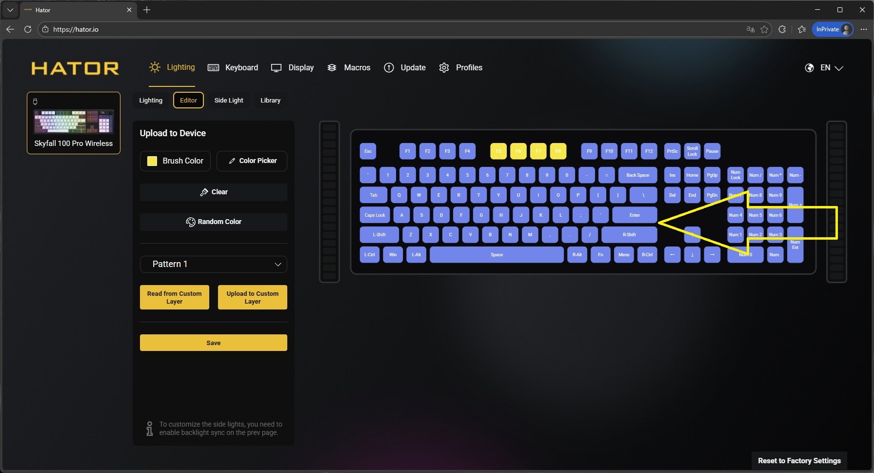

Unter dem Menüpunkt "Lightning" habe ich als Effekt "Always On". Das funktioniert soweit super. Wechselt man auf Editor und wählt die Tastenfarben einzeln, bleiben die LEDs für die Tasten -_ und #' aus.
So ist es mit "Always on"
und so wenn man die Tasten unter Lightning -> Editor einzeln einfärbt. Egal welche Taste, egal welche Farbe... nach dem Hochladen des Profiles bleiben die beiden Tasten aus.

Boot Bug - nein
Hab diesen blauen Bildschirm noch nie gesehen, habe Tastatur allerdings auch noch nie ohne USB betrieben, ging sofort an USB-C an den Monitor Hub via USB 2.0 Kabel/Adapter.
Eine Taste musste ich noch nie drücken, damit ich mich einloggen kann, auch am Mac über KVM bisher keine Probleme mit Standby / Neustart usw.
Vielleicht "rettet" mich der Hub vor solchen spielchen - werd sie mal die Tage direkt anschließen am PC, gebe dann Rückinfo.
LED Bug- ja
lässt sich sogar leicht nachvollziehen ich tippe mal auf Bug wegen Tastaturlayout ANSI im Editor.
Wenn ich alles (bis auf Space, das soll so) aktiviere und dann das Profil wieder lade fehlen immer 2 Tasten.

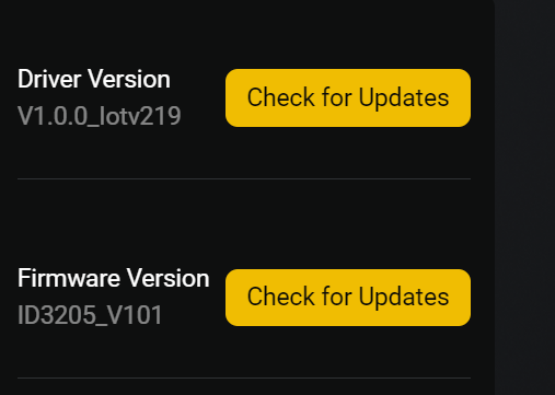

Meine aktuelle Driver/Firmware - up to date laut Hator Sync Hub.

Boot-Bug:
Hängt bei mir auch am USB-Port. Mit dem 2.4G Modul war nur ein Test.
  • zwei verschiedene Verlängerungskabel mit Originalkabel am USB 2.0, USB 3.0 5G und USB 3.0 10G --> keine Änderung beim Kaltstart
  • anderes USB-C auf A Kabel direkt am Mainboard mit USB 2.0 , USB 3.0 5G, USB 3.0 10G --> keine Änderung beim Kaltstart
  • legacy USB im UEFI (AUTO/AN/AUS) ---> keine Änderung beim Kaltstart
  • vom internen "Generischen USB Hub" die Energieeinstellung geändert (Gerätemanager) --> keine Änderung beim Kaltstart
Den USB-Hub im Monitor hab weder verkabelt, noch schon einmal benutzt. Einen Versuch wäre es aber Wert.
Wenn man nach Z690/Z790 USB Problemen sucht, findet man 3-4 Jahre alte Threads. Dort ging es um sich trennende USB-Geräte während des Betriebs und weniger direkt nach dem Kaltstart. Meine Sowie ZA11 verbindet sich vielleicht einmal im Monat nicht nach dem Kaltstart... was auch schon nicht normal ist. Mit dem Z370 System vorher war das nicht.

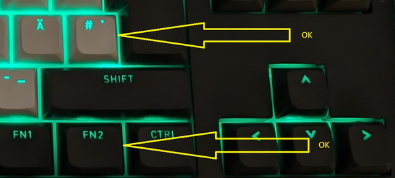

LED-Bug:
Gut möglich. Selbst wenn man die beiden Tasten oder auch nur FN2 einfärbt, bleiben diese aus.

Firmware ist bei mir die gleiche. IoT Treiber gibt es eine Version 2.2.2 . geht mal per EDGE/Chrome (Firefox geht nur mit WebHID Addon) auf hatror.io. Mir hatte der dann den neueren Treiber angeboten. Der IoT Treiber und PC SyncHub wurden zuletzt am 25.12.2025 aktualisiert. Seit dem Treiberupdate schaltet sich das Display bei mir ab, wenn man die Hintergrundbeleuchtung der tasten deaktiviert. Das war vorher nicht so. Sollten sie lieber als wählbare Option in der Software anbieten. Neu in der Software (25.12.2025) oder bei hator.io ist nun, dass man die Seitenbeleuchtung in einem extra Reiter unabhängig von der normalen Beleuchtung konfigurieren kann.

IOT 2.22 installiert, aber keine Änderung festellen können.
Sync HUB nutzt noch alte IOT.

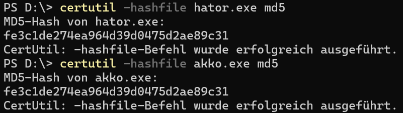

Hator.io - der Sync hub ist nun auch in Polnisch verfügbar. Also Englisch, Ukrainisch und Polnisch.
Firma sitzt ja in Niederlanden, Webseite wurde von deutscher Firma erstellt. Webseite ist in ENG/DEU/POL verfügbar. Hator Web Sync Hub kann nur ANSI Tastatur darstellen - obwohl alle "Zielmärkte" ISO Tastaturen hätten grundsätzlich. Irgendwie gut gewürfelt alles. - Hoffen wir mal es reift noch alles etwas auf der Softwareseite.
Die WebApp scheint auch gänzlich unterschiedlich zu sein, wenn man sich mal die Screenshots im CB Test anschaut zwischen der MAG Ultima Wireless and Pro Wireless. Ich gehe mal davon aus das der nette Artikelschreiber nie die Pro Wireless, die er getestet hatte auch programmiert hat - das wäre sicherlich aufgefallen mit ISO / ANSI -> daher ist der Artikel bei dem Softwarreteil teilweise inhaltlich falsch und die PRO Wireless hätte so nicht die identische Empfehlung erhalten dürfen mit dem "Softwareproblem". Es sind 2 verschiedene Baureihen mit unterschiedlicher Software am Ende anscheinend.
Der IOT Treiber ist aber der selbe wie AKKO gerade bereitstellt.

Update: Aktualisierung auf IOT 2.22 + Sync Hub Update verändert für mich erstmal nichts, was ich bemerken würde. ANSI Layout + LED BUG + MENU Bug. Nicht schlechter ober besser geworden...

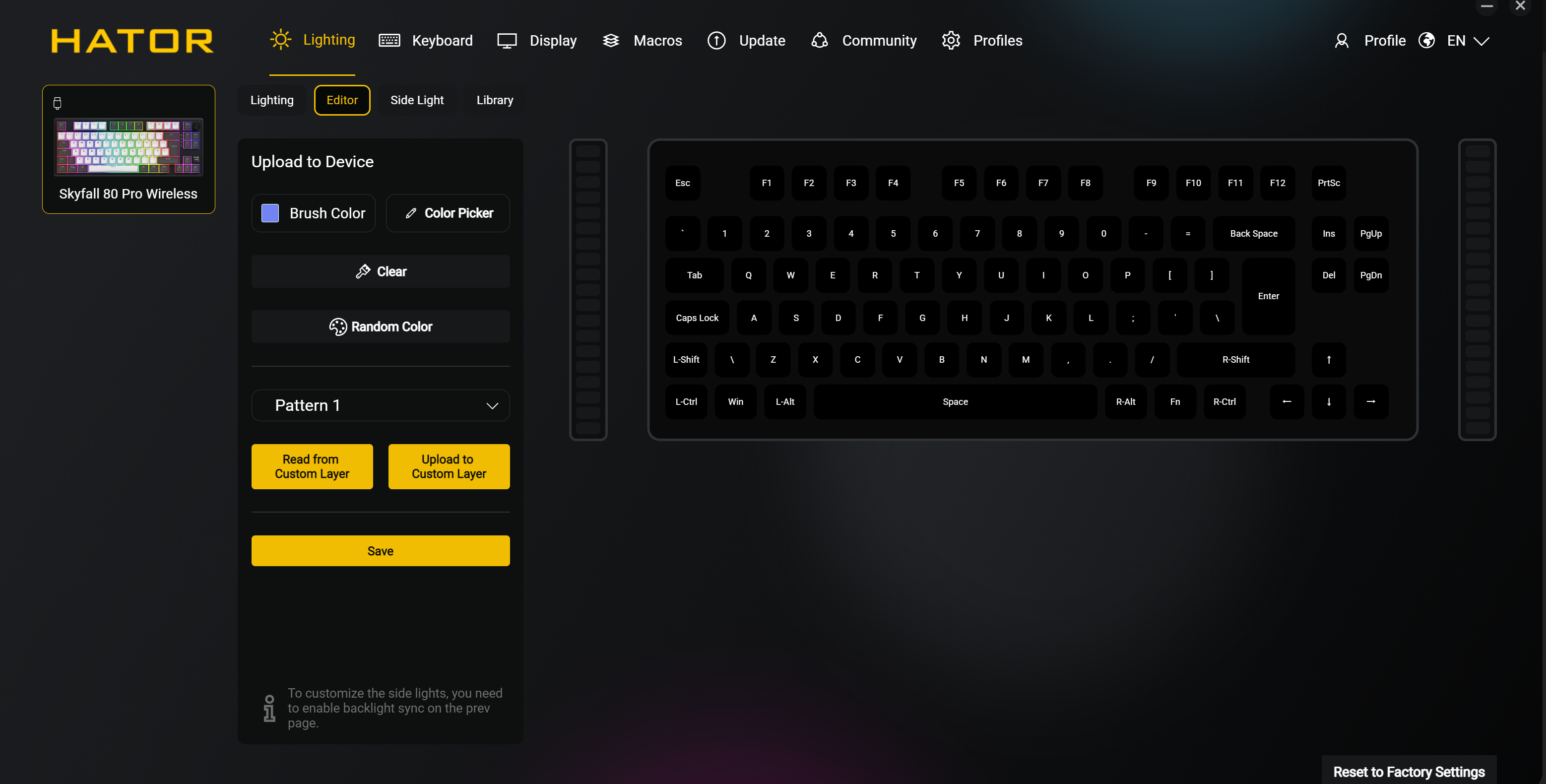

Weder gab es im Test den beschriebenen Boot-Bug (mit beiden Modellen nicht) noch das Problem mit den LEDs.
Ich kann das auch nicht nachstellen. In der Software werden beide Tastaturen korrekt im ISO-Layout abgebildet, auch wenn ich ein eigenes LED-Profil anlege.

IOT-Driver ist bei mit V.3.1.6_IOTV211 laut Software, Software selbst sagt, dass keine Updates verfügbar sind. Sprich: Das, was hier als aktuell angezeigt wird, hat im Test funktioniert und tut es immer noch. Egal ob mit der Ultima oder der Pro.
Tatsächlich heißt die Software auf der Webseite nun aber anders und sieht auch aus wie die Web-App. (Eine Info darüber gab es allerdings beim Testen nicht). Auch dort wird mir das korrekte ISO-Layout angezeigt und ich kann die LEDs, auch der bei dir funktionslosen Tasten, einstellen. Bild im Anhang. Keine Ahnung, was bei dir falsch läuft. Vielleicht hat deine Tastatur eine inkorrekte Firmware - gibt es da vielleicht ein Update?
Edith: Der Sync Hub startet allerdings immer auf Ukrainisch. Erinnert mich wieder an Akko, da hat die SW immer Chinesisch als Standardsprache gehabt. Wurde aber nach ein paar Wochen behoben.

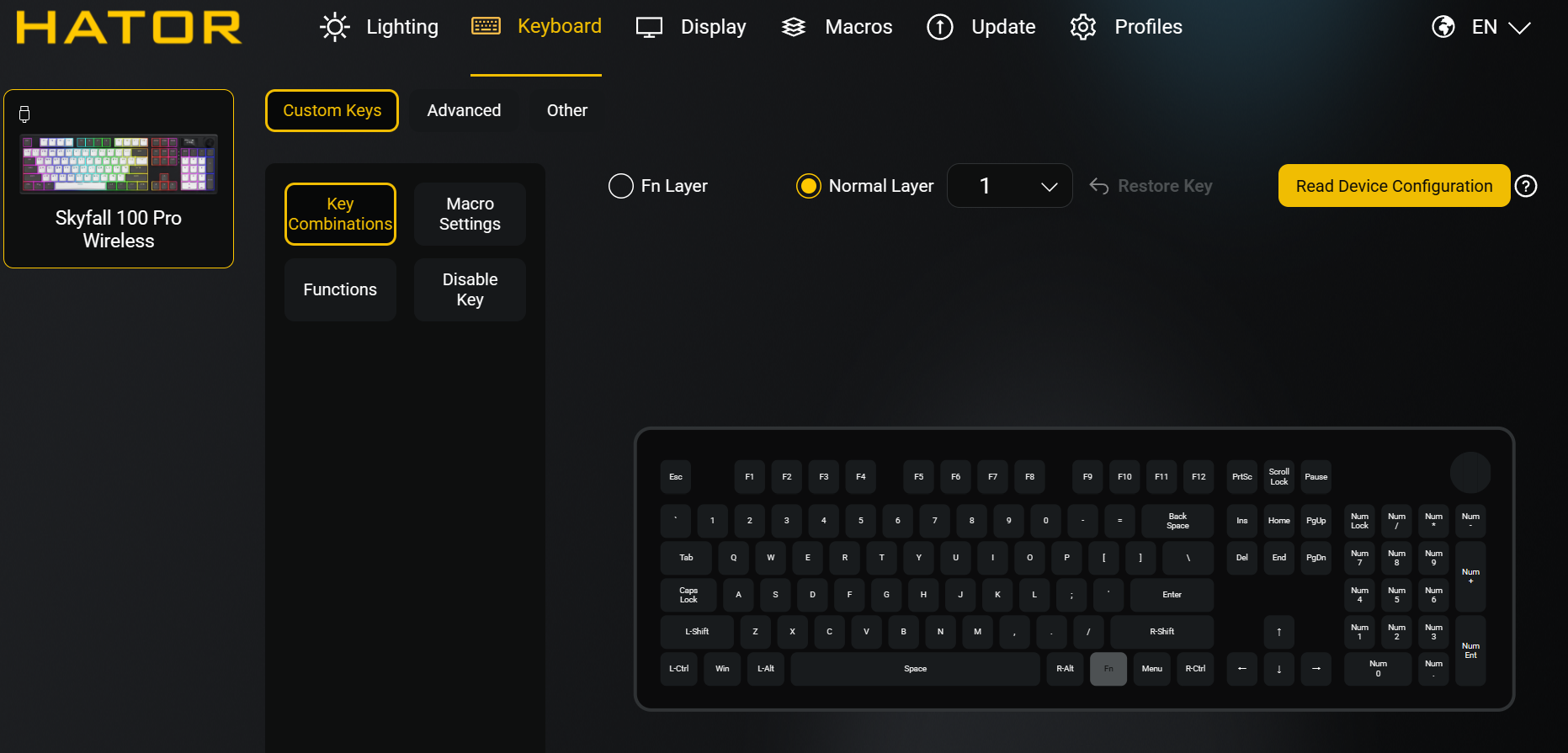

Interessant. Dann ist scheinbar das ISO DE Layout für die Skyfall 100 Pro Wireless nicht ordentlich eingepflegt. Siehe Screenshots von @mojomojo und mir.
AbstaubBaer schrieb:
Hat CB. Und jetzt noch einmal.
Danke dafür. Da das ISO DE Layout, in der PC- und Web-Software, bei der Skyfall 100 Pro fehlt, hättet Ihr dies mangels Hardware so auch nicht testen / nachvollziehen können.

  • LED-Beleuchtung auf Benutzerdefiniert (jede Taste einzeln ansteuerbar)
    • die Tasten "FN2", "#" und "<>|" leuchten jetzt auch in diesem Modus
    • dafür ist die Helligkeit auf Stufe 4 gerade mal so hell wie auf Stufe 1 im "statisch" (Always on) Modus

  • ISO Layout Software
    • das Layout ist nun in der Software erkennbar... seit dem klappt das imho auch mit der Beleuchtung im Modus "Benutzerdefiniert"

  • Display blau nach Kaltstart
    • es gab die Tage ein Firmwareupdate auf Version "ID3205_V106"
    • keine Ahnung, ob das daran etwas verbessert, da die Tastatur noch immer am USB-Hub des Monitors hängt, um den Bug zu umgehen
