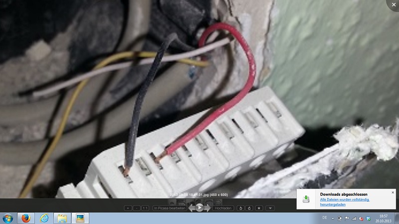

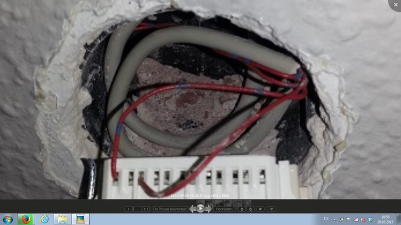

Alle Kabel haben eine unterschiedliche Farbe, ich habe euch 4 Fotos mit hochgeladen, 1 von der nicht angeschlossenen, 1 von der angeschlossenen, 1 vom Keller von den angeschlossenen und 1 von den im Keller nicht angeschlossenen.
Oben sind Schwarz und rot angeschlossen, also kann man sehr wahrscheinlich davon ausgehen das meine die ganz links sind .
Kannst du etwas von den nicht angeschlossen und den deaktiverten aus der Wohnung erkennen?
Und.. Welches Kabel vom nach vorne / nach hinten?!
1. Die aktivierte
2. Die deaktivierte
3. Telefondose im Keller
4. Nicht angeschlossene Adern im Keller

für mich sieht die adernfarbe bei der "deaktivierten dose" eher nach rot/rot mit kurzen blauen ringen aus. dein bild "tae keller lose" zeigt aber rot/rot mit kurzen schwarzen ringen
und auf deinem bild "tae keller" sehe ich auch nix rotes mit blauen ringen
und was heisst
im bild "tae keller" ist rot/schwarz ganz rechts (nr 10) und nicht links, oder reden wir grade von 2 verschiedenen sachen?!
sind die kommenden udn abgehenden kabel jeweils von unten in die dose eingeführt, oder gibt es da noch nen anderen ausgang?
das bild "tae keller lose" ist sowieso nicht so unheimlich aussagekräftig da man ja nicht sieht in welchem kabel die adern verschwinden ...
sorry links ist da wo der daumen rechts ist. Meinte natürlich rechts...
Im Keller find ich nichts mit kleinen Blauen ringen.
Ich schau morgen mal ob die Adern in nur einem Kabel verschwinden oder es 2 "ausgänge" gibt.
auf dem bild "tae keller lose" sehe ich mindestens 2 leitungen ...
wenn im keller keine blauen ringe ankommen, dann wird das kabel irgendwo gewechselt. vermutlich in einer tae VOR der "tae dose deaktiviert"
ist bei uns auch so, das in den vorhergehenden tae-dosen einfach nur die adern des ankommen und abgehenden kabels mit entsprechenden klemmen verbunden sind und die tae selbst garnicht angeschlossen ist.
wenn du ein messgerät hast kannst du ja auch mal die 2 adern in der übergabedose im keller kurzschließen und dann oben an der tae messen ob du durchgang hast (die tae dazu am besten abklemmen) - anschließend die gegenprobe machen, nicht das es nur zufall war^^ - falls in den adern allerdings noch tae-dosen zwischengeschaltet sind, könnten die problematisch sein. da musst du mal nach der beschaltung von zwischengeschalteten tae-dosen gucken; wenn allerdings kein gerät eingesteckt ist müsste es gehen.
auf keinen fall unter spannung stehende leitungen einfach mal kurzschließend. und finger weg vom kupfer der aktiven adern. wenn da jmd. anruft während du die finger dran hast wirsts merken ;)
