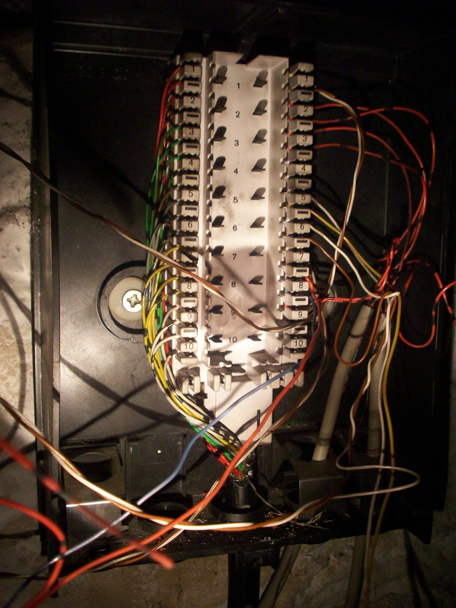

ich hab folgendes Problem undzwar versuche ich das rote Kabel im Hauptverteilerkasten der Telefonleitungen (im Bilde rechte Steckleiste, zwischen Steckplatz 7 und 8) wieder in seinen Steckplatz hinein zu quetschen. Doch es funktioniert nicht richtig. Das Internet geht zwar wieder aber das Telefon streikt. Auch der technische Support der Telekom hat per ferndiagnose gesagt, dass eine Störung in der Leitung vorliegt. Wie bekomme ich das Kabel denn nun wieder richtig da hinein?

entweder mit einem LSA-Auflegewerkzeug (wie vadderloewe schon erwähnt) oder aber etwas "stümperhaft" vorsichtig mit einem Schlitzschraubenzieher
(aber norm LSA-Werkzeug)

Kleiner feiner Schlitz Schraubendreher geht hier mit am Besten, und bisschen Feingefuehl.

ich hab mir heute ein lsa werkzeug und verbindungsklemmen für kabel der telekommunikation gekauft. ich denke mal, dass es ein fachmann auch nicht anders machen würde. ich hoffe es zumindest.
Du must beide Drähte auflegen.
So wie ich das Bild deute rot+blau.
Ein Anschluss besteht immer aus einer Doppelader (2 Drähte)
