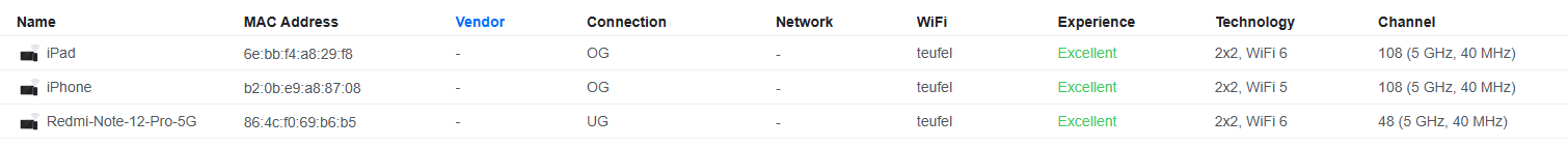

Vielleicht werfe ich hier was durcheinander, aber verstehe ich es richtig, dass wenn ich pro Etage einen Access Point setze, ich diese als ein Netzwerk darstellen kann? Sprich, dass es nur einen Zugangspunkt gibt
Richtig, schau mal hier
drei Endgeräte, zwei Accespoints UG und OG, ein Netzwerk SSID = Teufel
