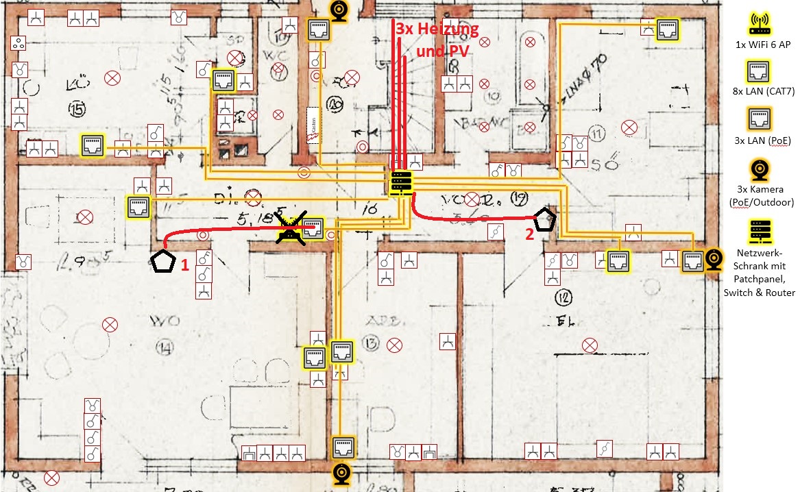

Hallo Zusammen,
letztes Jahr mitten in der Renovierung hatte ich schon mal einen Thread offen, um sicherzugehen das ich genug Kabel eingeplant habe.
Hatte ich natürlich nicht. Ha. Sowas aber auch. Egal. Jetzt liegen mehr und nachdem ich so langsam mit FBH einbauen, Estrich gießen, verputzen, spachteln und malern fertig zu werden drohe, ist es langsam an der Zeit sich um die Netzwerkkomponenten Gedanken zu machen. Ich solle erst mal Boden legen und Türzargen montieren? Pfff, das wird schon - mir ist gerade nach Technik.
Also mal Klartext: Ich habe in jedem Raum 1 bis 3 LAN-Buchsen (Abstellkammer hat weniger als Wohnzimmer, klar ne?) sowie 3 Outdoor-Buchsen die POE für die Kameras benötigen. Dazu kommen noch 2 Leitungen in den Keller und eine aufs Dach, für Heizung, PV und Stromkasten. Ich möchte 3 AP's im Haus verteilen, zwei im EG und einen im Keller, da durch die Stahlbetondecke nix durch kommt.
Auf meinem Einkaufszettel bisher steht:
  • 16 Port Switch
  • 5 Port PoE Switch
  • 3x WLAN AP, am besten incl. Router
Sollte doch einfach sein, oder? Njaaaaa.... also... ich bin mir da nicht so ganz sicher.
1. Router
Option a) alten Xiaomi Router AX3600 behalten und billig mit zwei AX3000 AP's (2x 49€) erweitern
Option b) aktuelles Osterangebot und upgrade auf 6e mit Amazon eero Pro 6E (441€ fürs 3er Set)
Option c) UniFi access points plus.... w´was, wieviel?! ihr spinnt doch. Gestrichen! Ggf. hat jemand nen besseren bezahlbaren Gegenvorschlag?
2. Switches
Option a) Preiswerte Gigabit-Switches, unmanaged, jeweils ein PoE und ein normaler ist billiger als ein Kombi-Gerät. (2x ~50€)
Option b) Ein 5- oder 8-Port 2.5 Gigabit-Switch für APs und PC (~150€), Restliches Netz in Gigabit (2x ~50€)
Option c) All-you-can 10G oder 2.5G ist zu teuer! Gestrichen!
Natürlich hängt die Entscheidung was man für Switches kauft auch von den AP's ab und umgekehrt.
Jetzt aber zur eigentlichen Frage: Was würdet ihr aktuell Shoppen um so ein Haus anständig zu bestücken?
Hier mal noch der im vergleich zu 2022 nun aktualisierte Netzwerkplan:

Je nachdem könnte man auch einen 16 Port Poe Switch kaufen oder auch einfach nur drei einzelne Injectoren. Das müsstest du dir mal überlegen was dir lieber ist.
https://geizhals.de/?cat=switchgi&bpmax=200&v=e&hloc=at&hloc=de&hloc=pl&hloc=uk&hloc=eu&sort=p&bl1_id=1000&xf=12885_Switch~13106_zzzallezzz~13342_8~656_16
https://geizhals.de/?cat=switchgi&xf=12885_PoE-Injektor
Bevor ich mir zwei Switches nebeneinander hin stelle, würde ich eher mit Injectoren arbeiten. Anders sieht es aus wenn in Raum XY zu wenig Ports sind. Da hätte ich dann kein Problem. Sieht bei mir aktuell auch nicht anders aus (Mietwohnung und nur zwei Lan Ports je Raum und ungünstig platziert)
Zu den APs. Was man immer empfehlen kann, sind die Telekom Speedhome. Bieten viel für relativ wenig Geld.
https://geizhals.de/telekom-speed-home-wlan-v78696.html

@Saint81 :
Ein Haus bauen ohne fundiertes Elektro- bzw. Netzwerk-Projekt? Baust Du das ganze Haus als DIY-Projekt oder hast Du einen Bauträger? Jetzt, wo die Bude fast fertig ist, gehst Du auf "Shopping-Tour"? Das ist mehr als suspekt, denn ein Haus soll doch mindestens 100 Jahre stehen oder auch länger, da geht man nicht kurz vor der Angst auf "Shopping-Tour"! Das Netzwerk und die Elektro-Installation will zusammen mit dem Projektanten sorgfältig geplant werden, das geht nicht einfach so "hoppla-hopp". Über die Auswahl einzelner Komponenten kann man während des Baufortschritts noch nachdenken, aber das Installationsprojekt als solches sollte feststehen.
Nach der Grafik in #1 zu urteilen, ist das Elektro-Projekt ohnehin von einem Dorf-Elektriker mit dem Wissensstand des vergangenen Jahrtausends erstellt worden. Man kann auf der in #1 eingefügten Grafik den Einsatz von Kreuz- und Wechselschaltern erkennen, dafür nimmt man heutzutage entweder smarte (Installations-Bus-)Lösungen oder wenigstens Fernschalter bzw. Fernschaltdimmer. Das hätte dann wenigstens den Vorzug der späteren einfacheren Erweiterung. Ein Haus sollte möglichst für mindestens zwei Generationen ohne größere Umbauten nutzbar sein.
Genau, heutzutage baut man erst die Netzwerkinfrastruktur und wenn die das Dach nicht allein trägt, kommt noch ein Bisschen Beton drum rum...
@Topic
Ein günstiger PoE-Switch ist aber ggf. praktischer und kaum teurer als 3 Injektoren, da er etwas kompakter ist und nur ein Netzteil braucht.

Hast du dir jetzt schon die Links von mir oben angesehen? Brauchbare 16 Port Poe+ Switches gibt es beretis für knapp unter 150 Euro.
Brauchbare normale 16 Port Switches für ab 50 Euro.
Injectoren für Rund 5 Euro das Stück (ohne NT, da wird in der Regel das von dem anzuschließendem Gerät verwendet)
Die Frage ist jezt, wie viel willst du ausgeben und wie viel Kabelsalat möchtest du.
Bevor ich anfange mir nen 16 Port Switch plus drei Injectoren oder nen kleinen POE+ Switch hinstelle, würde ich mir gleich einen 16 Port POE+ Switch hinstellen. Macht weniger Kabelsalat (kommen ja noch die ganzen Patchkabel dazu welche wenn sie gut sein sollen auch nicht gerade günstig sind) außerdem ist es aufgeräumter und du bist flexibler falls du mal erweitern möchtest.
Bei den APs würde ich nach wie vor auf die Telekom Speed Home setzen. Die leisten viel für wenig Geld. Haben zwei Lan Ports und ne aufgeräumte Oberfläche zum konfiguerieren.
Btw: Man braucht nicht zwingend POE fähige APs. Man kann auf dem selbe weg wie ein einzelner Injector funktioniert den Strom am anderen Ende auch wieder mittels "Adapter" raus holen.

Wenn schon Netzwerkkabel in der Decke liegen, dann würde ich diese Montageposition auch nutzen.

Ja, danke dir - ich gehe den weg via Injektor. Einzahl, da ich bei zwei der drei Kameras das beiliegende Netzteil verwenden kann. Nur an einer der Positionen wäre es die Pest erst Strom hin zu bekommen, daher PoE x1.
Prisoner.o.Time schrieb:
Telekom Speed Home [...] leisten viel für wenig Geld
Klingt super. Ich hab auch mal nach den Teilen gegoogelt und die scheinen ja wirklich ein Geheimtipp zu sein.
Wenn ich ehrlich bin, brauche ich kein Highend, also kaufe ich folgendes:
  • 16 Port Gigabit Switch (unmanaged, kein PoE)
  • Sack voll kurzer Patchkabel für das Patchfeld zum Switch
  • Telekom Speed Home als AP
  • einen PoE-Injektor für den einen Standort wo ich keinen Strom habe
und hänge das alles an den bestehenden Router. Einfach und preiswert.
Merci für die Entscheidungshilfe, auch an @norKoeri,@rezzler und Co.
Das Tech-Teufelchen auf der linken Schulter schmollt jetzt natürlich, dass kein Budget für Bringt-mit-nichts-wäre-aber-geil vorhanden ist, aber aktuell sitzt die Kohle dafür einfach nicht locker genug.
