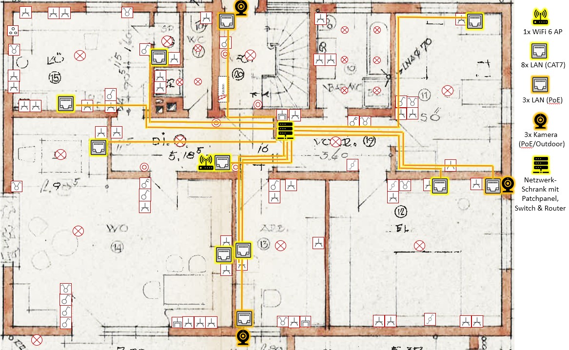

Hallo Zusammen,
ich renoviere gerade und überlege ob ich an alles gedacht habe. Prinzipiell habe ich in jedem Raum außer Bad/WC eine (Doppel-)LAN-Dose gesetzt und CAT7 S/FTP Kabel durch die Leerrohre gezogen. Aktuell sieht das ganze bei mir verkabelt so aus:
Direkt beim Netzwerkschrank geht noch ein Leerrohr ins Obergeschoss und in den Keller um dort ggf. irgendwann wenn nötig noch nachrüsten zu können. Falls ihr euch fragt was die Netzwerkdose in der Speis macht, da hängt meine zentrale Lüftungsanlage (HELIOS KWL 360) die eine LAN-Dose braucht.
Meine Fragen beziehen sich hauptsächlich auf PoE, da ich damit bisher noch nichts zu tun hatte:
1. Kauft man am besten einen kombinierten Switch mit PoE-Ports und normalen LAN-Ports, oder 2 getrennte Switches?
2. Gibt es bei PoE-Switches irgendwelche wichtigen Specs, oder eher anything goes wie bei normalen Heimswitches?
3. Welches Überwachungssystem mit PoE-Kameras punktet mit gutem P/L?
Ich hab noch ne alte Synology 112+ die seit fast 10 Jahren ihren Dienst verrichtet, wo ich erst dachte da könnte ich doch noch die Surveillance Station aktivieren, aber dann ist mir wieder eingefallen das nächsten Juni der Support der alten DSM 6.2 eingestellt wird, von daher wird die in den wohlverdienten Ruhestand geschickt. Eigentlich muss ich jegliche Hardware, bis auf den Router vom Provider neu einkaufen. Falls jemand Ahnung hat, was aktuell empfehlenswert ist, ich bin ganz Ohr.

Ein Access Point für die ganze Bude? Oder wird da nachgerüstet, wenn ein Funkloch besteht?
Wenn du dir ein wirklich schickes Heimnetzwerk hochziehen willst, höre ich meistens UniFi als Namen - die haben gescheite Switches, IP-Kameras, Wi-Fi-Accesspoints und verwaltet wird das ganze zentral. Je nachdem, was du genau haben willst, wird das halt etwas teurer als mit zusammengeschusterten Geräten von MediaMarkt, aber ich bin schon der Meinung, dass man, wenn man sich schon die Mühe macht, so gescheit überall Kabel zu verlegen, dass dann auch die Infrastruktur daheim halbwegs was ausschauen soll.
Danke dir für die schnelle Übersicht @SirKhan, das schaut mir nach einer preiswerten, passenden Lösung für den Switch aus.
Ja, ich hab damit ausreichende 5GHz und sehr gute 2,4GHz Abdeckung, deswegen habe ich von ursprünglich geplanten 2 AP's an entgegengesetzten Enden des Flurs auf einen einzigen mittig reduziert. Falls später mal 6 GHz-WLAN kommt und ich Devices habe, die das auch nutzen, kann ich dank abgehängter Decke recht einfach Upgraden. Wobei, wenn ich so drüber nachdenke... vielleicht lege ich doch schon mal die 2 extra Kabel in die Decke, hab noch genug Kabelrest auf der Rolle. Danke :)
Wenn möglich an jede Wand. Wenn möglich auch mindestens einen zentral an der Decke jedes Zimmers.
Aktuell verlegst Du Kabel, Ethernet-Dosen und Patch-Panels. Erst wenn das alles steht, dann machst Du Dir Gedanken um Switch und Router. Ich weiß, Du willst das alles jetzt schon planen und irgendwann fertig haben. Aber ein Router, Switch und WLAN gehört zu den variablen Dingen im Haus wie ein Flokati-Teppich unter dem Esstisch. Ethernet-Dosen (und Patch-Panel) gehören zu den fixen Dingen im Haus. Die ändern sich erst bei der nächsten Grund-Sanierung.

Saint81 schrieb:
1 × Wi-Fi 6 [Access-Point]
Für diese große Fläche; sicher?

norKoeri schrieb:
Bad/WC ist nicht teil der Renovierung.
Verstehe ich als theoretisches Optimum, aber praktisch ist es mit enormen Mehraufwand verbunden, in allen Zimmern zusätzliche Nuten zu fräsen, insbesondere da bei jeder Steckdose und jedem Schalter mit einer senkrecht liegenden Verkabelung zu rechnen ist, die ich nicht kaputt Flexen will. Vom Aufwand ganz zu schweigen --> no way!
Zentral an der Decke könnte ich in 3 Räumen noch rein legen, da diese eine abgehängte Decke haben. Bei den andern ist es eine Stahlbetondecke, wo es eine Pest ist ein Bohrloch rein zu bekommen, geschweige denn eine Nut. Was macht man denn mit Dosen an der Decke? 🤔
Fernseher, Konsolen und Arbeitsplätze werden alle verkabelt. Bleiben nur Handys, Tablets und IoT, die jetzt nicht den mörder-durchsatz brauchen. Aber sicher bin ich mir nicht. Ich bereite an beiden Flur-Enden nochmal extra Dosen in der abgehängten Decke vor, um schnell und einfach von 1 auf 2 AP's upgraden zu können. Danke für die Infos 😄
Was meist du mit Dosen an der Decke? Netzwerkdosen?
Für einen Access Point an der Decke, braucht man ein Kabel dort hin und einen Hohlraum wo man das Kabelende unterbringen kann. Bei einer abgehängten Decke reicht es wenn man das Kabel etwas in den Deckenhohlraum zurück schieben kann. Auf das Ende es Verlegekabel macht man ein Keystonemodul und verbindet dieses mittels sehr kurzem Patchkabel mit dem AP. Das Kabel nun zurück schieben und den AP so befestigen, dass dieser das Bohrloch und Kabel verdeckt.
Bei einer Betondecke benötigt man dafür eine Dose um das Kabelende unterbringen zu können oder notfalls einen Abstandsring zwischen Betondecke und AP wo man da Kabel unterbringt.
Du hast mit Wi-Fi 5 aber auch dem kommenden Wi-Fi 7 immer höhere QAMs (256, 1k, 4k). Um die zu erzielen, brauchst Du freie Sicht zum Access-Point. Also idealerweise an der Decke. Für irgendwann mal, wenn bezahlbar.
Hmmm… ich hab mich gerade erst überzeugen lassen, 2 statt nur 1 AP vorzusehen, jetzt gehts um einen AP pro Raum? Sorry, aber wenn ich ein Gerät habe, das richtig hohen Datendurchsatz braucht, soll das an ein Kabel und nicht ins WLAN. Ich glaube nicht das ich mit dem Plan das nächste Jahrzehnt allzu schlecht fahre.
Und wenn in 10 Jahren kabellose AR/VR-Brillen per WiFi 9, 10 oder 11 super low Latency 2x 16k HDR streams verlangen und dafür wirklich einen AP pro Zimmer brauchen, kommt der AP halt an die LAN-Dose an die Wand. Ich wette aber eher darauf das in 2 oder 3 WiFi-Generationen später, wieder irgendwas tolles erfunden wird, was uns erlaubt, extreme Datenraten durch die ganze Etage zu senden.
Ich habe die APs daher nicht in der Mitte des Raums nachgerüstet, sondern in Wandnähe und eine normale UP Elektronikdose in die Wand gesetzt und dann mit einem kurzen weißen Patchkabel angeschlossen. Das spart viel Arbeit!
