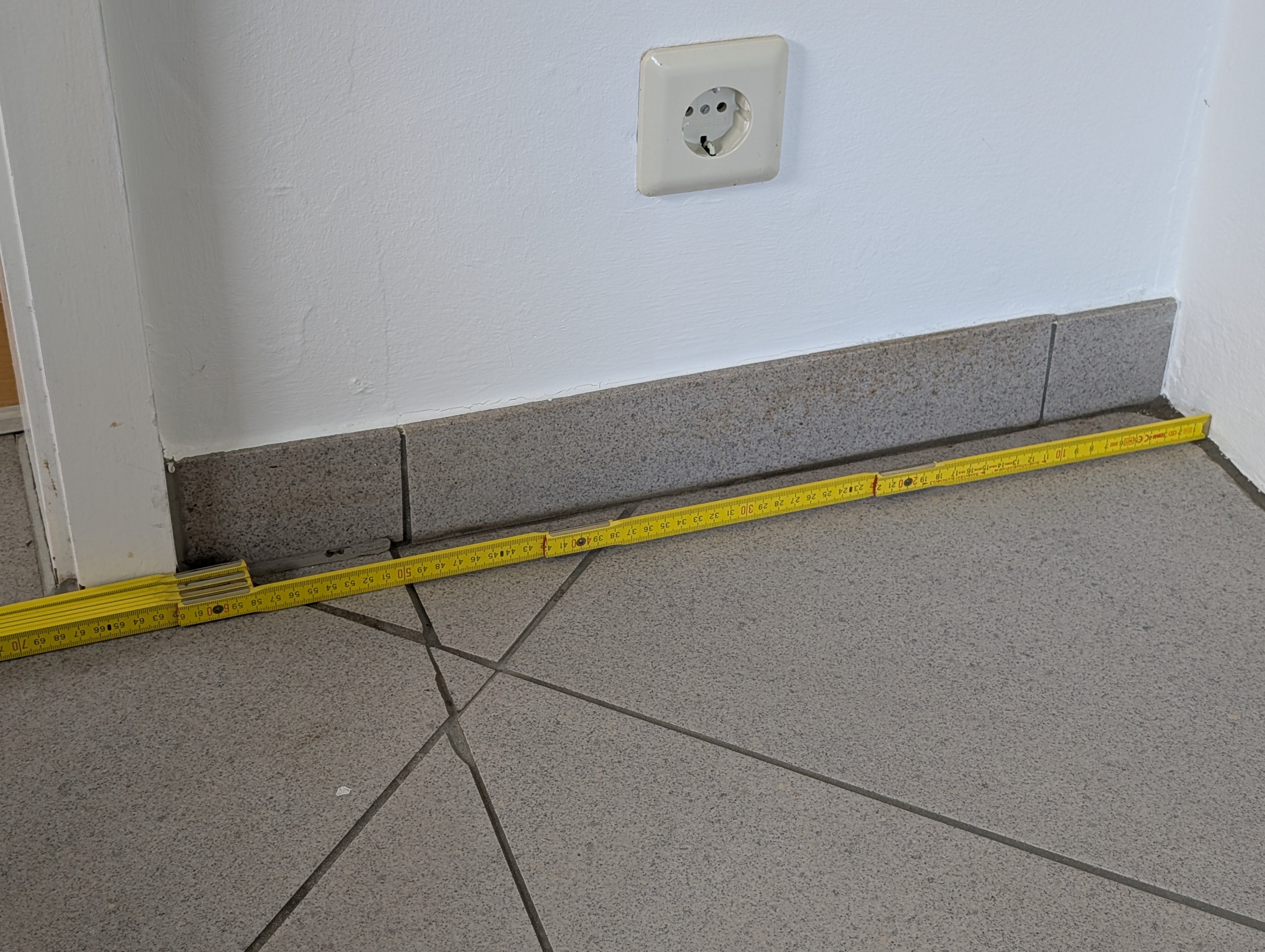

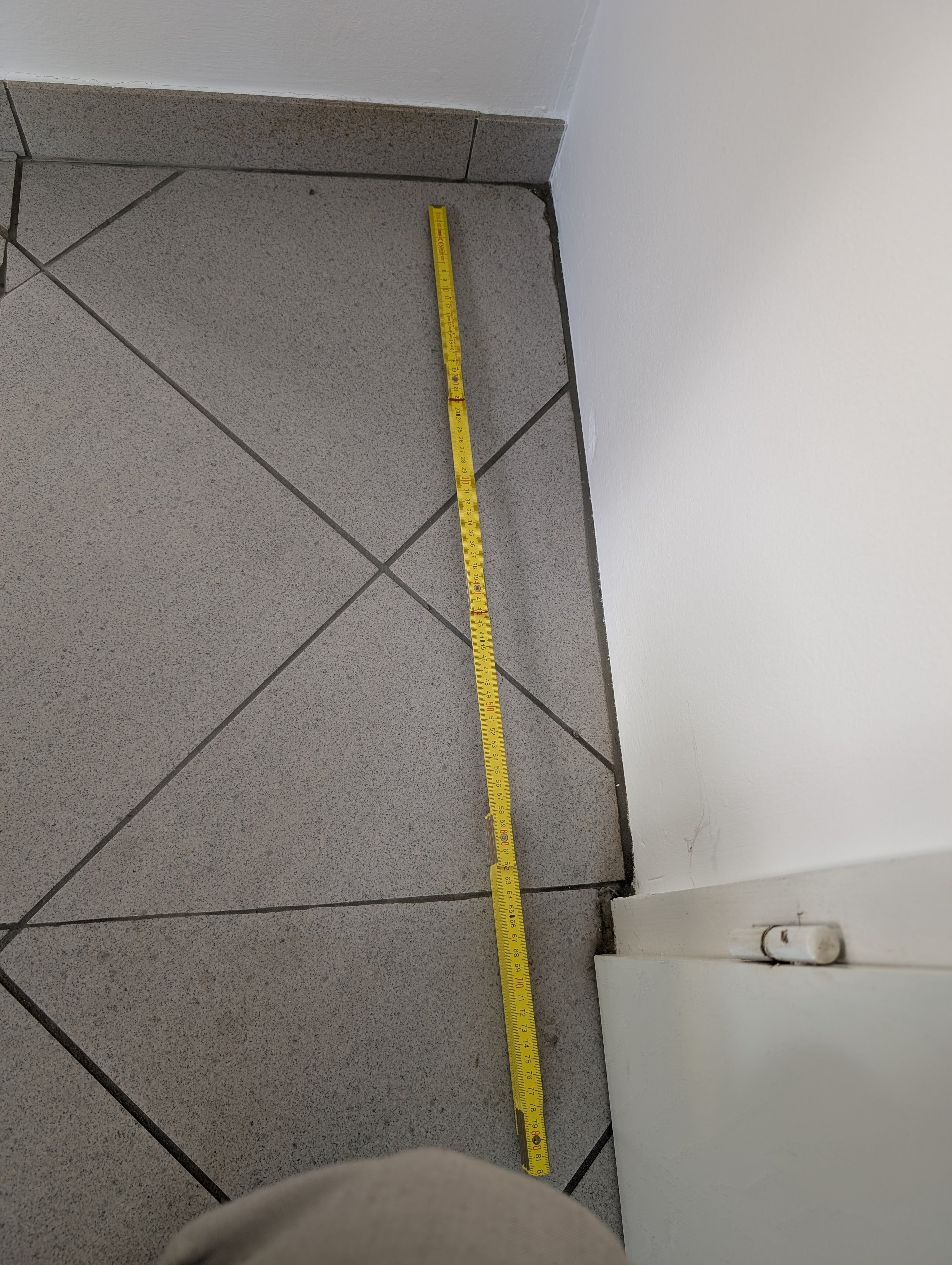

Es sollte also der vielfach gelobte Siemens KG39NAIAT werden. Aus 2022. Kostet inkl. Versand 1100€. Hat aber dummerweise einen Griff.
720mm in der Tiefe haben wir leider nicht als Platz. Die Siemens-Modelle ohne Griff haben 665mm und würden exakt passen (an Innenkante der Tür.) Aber den Kompromiss würden wir eingehen. 45°Drehen wollen wir den Kühlschrank super ungerne, da dass das Raumgefühl sehr komisch machen würde... Worst Case ginge das natürlich.

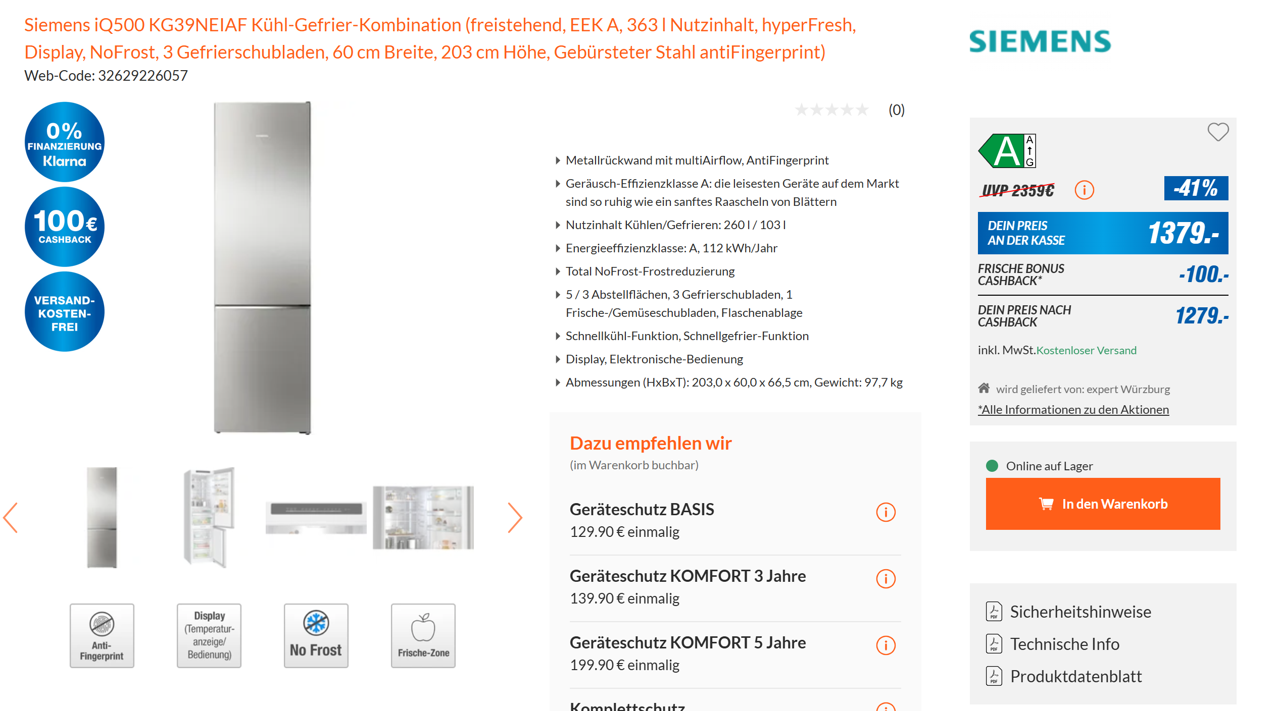

Jetzt der Nervfaktor. Das sogenannte Metallrückwand mit Airflow sollen laut Datenblatt nur der teure und nagelneue (April 2025) "iQ500, Freistehende
Kühl-Gefrier-Kombination mit
Gefrierbereich unten, 203 x 60
cm, Gebürsteter Stahl
AntiFingerprint, Total noFrost
KG39NEIAF" haben. Der kostet aber 1400€ und ist uns damit zu teuer.
Beim oben genannten KG39NAIAT steht das definitiv nicht im Datenblatt, wird aber auf jeder Händlerseite beworben... ?!
Die IQ300 Serie (eigentlich die Einstiegsserie bei Siemens) hat die Metallrückwand mit Airflow laut Datenblatt auch nicht, aber auf Otto.de wird in den Bildern damit beworben.
Coolblue sagt bei beiden letztgenannten "Kühlleistung: Mittelklasse". Beim teuren für 1400€ Kühlleistung: Spitzenklasse. Die einzige Seite, die die Datenblätter richtig gelesen hat?
Amazon, expert und Otto labeln die günstigeren alle falsch? Oder das Datenblatt ist an der Stelle von Siemens ungenauer?

Ich habe die letzten drei Abenden damit verbracht, wollte bestellen und habe zum Glück nochmal nachgemessen... Und jetzt habe ich ein doofes Gefühl für 1100€ den iq300 zu kaufen, wenn er weniger Sensoren oder sonst irgendwo schlechter ist. Aber ich finde nichts belastbares zu den Unterschieden.

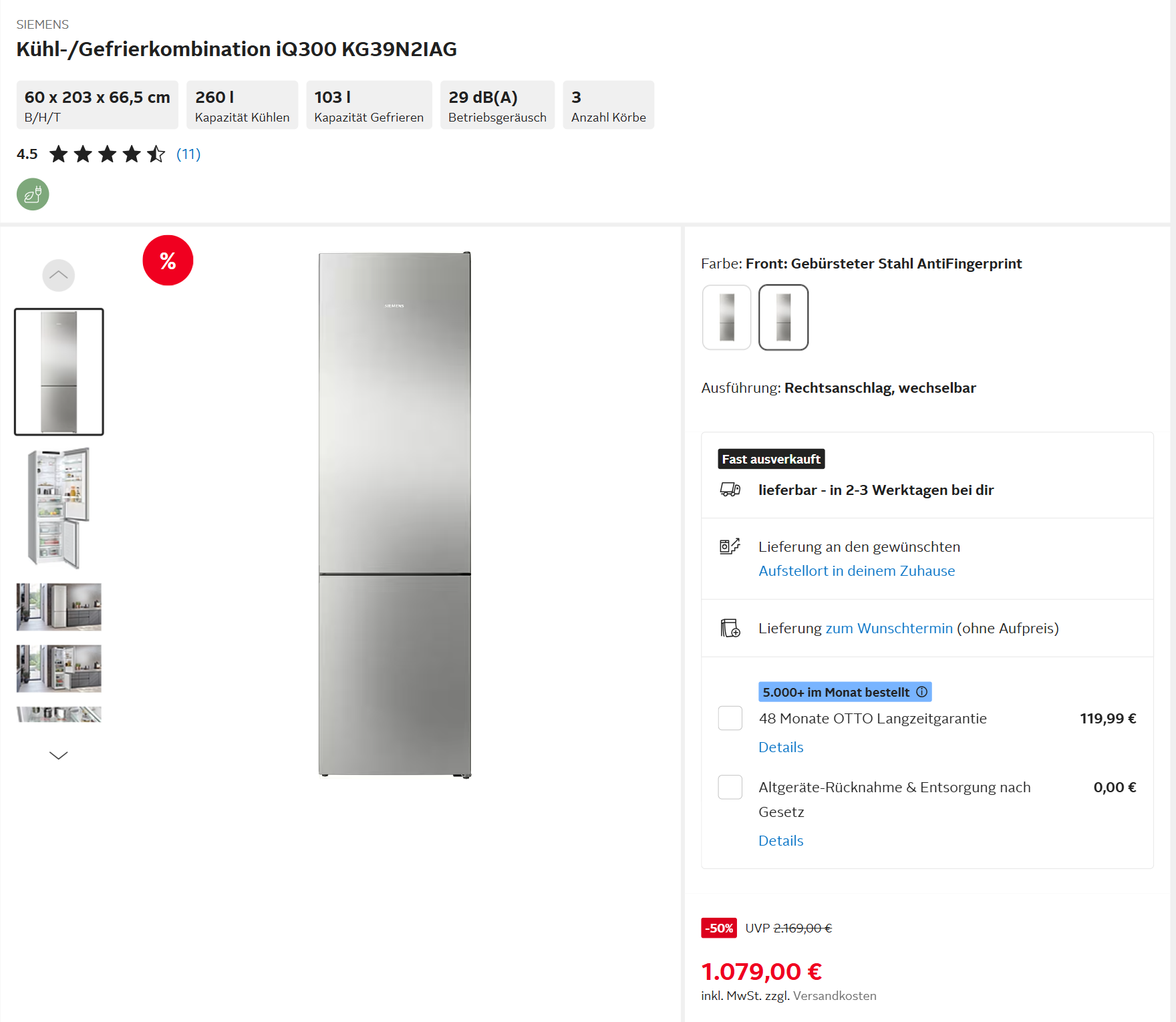

Ich habe Licht ins Dunkel gebracht - Ein Anruf beim Kundendienst hat geholfen und hätte ich direkt tun sollen. Um es zu verbildlichen Screenshots...
Wenn man einen ohne Griff haben möchte und ansonsten "Vollausstattung" muss man derzeit 1279€ bezahlen:
IQ500 Serie, ohne Griff mit (quasi) allen Features für die "normalen" Geräte. (Keine Wasser-/Eiswürfelspender, keine Übergröße)
Man sollte meinen die IQ300 Serie würde sich in technischen Facetten unterscheiden müssen. Oder im Design. Oder irgendwas... Hier in der Vollausstattung der IQ300 (bei Expert nicht gelistet, deswegen bei Otto):
Hier die beiden nebeneinander auf der Siemensseite - Beides im übrigen 2025er Modelle. Also ganz frisch:
Es gibt einen Unterschied: Der, der 200€ teurer ist, hat ein LED Licht für das Gefrierabteil. Thats ist. Das ist der Unterschied zwischen diesen Geräten laut Kundendienst.
Bei Geizhals steht im übrigen, der teurere hätte Edelstahlseitenteile. Ich habe den Kühlschrank bei Expert gesehen: Hat er nicht. Die sind auch grau lackierter Kunststoff...
Ich habe jetzt endlich bestellt. Den IQ300 und er wird am Samstag von Hermes Spedition geliefert. Dann haben wir während der Renovierung schon einen Kühlschrank in der neuen Bude. Das ist ganz angenehm.
