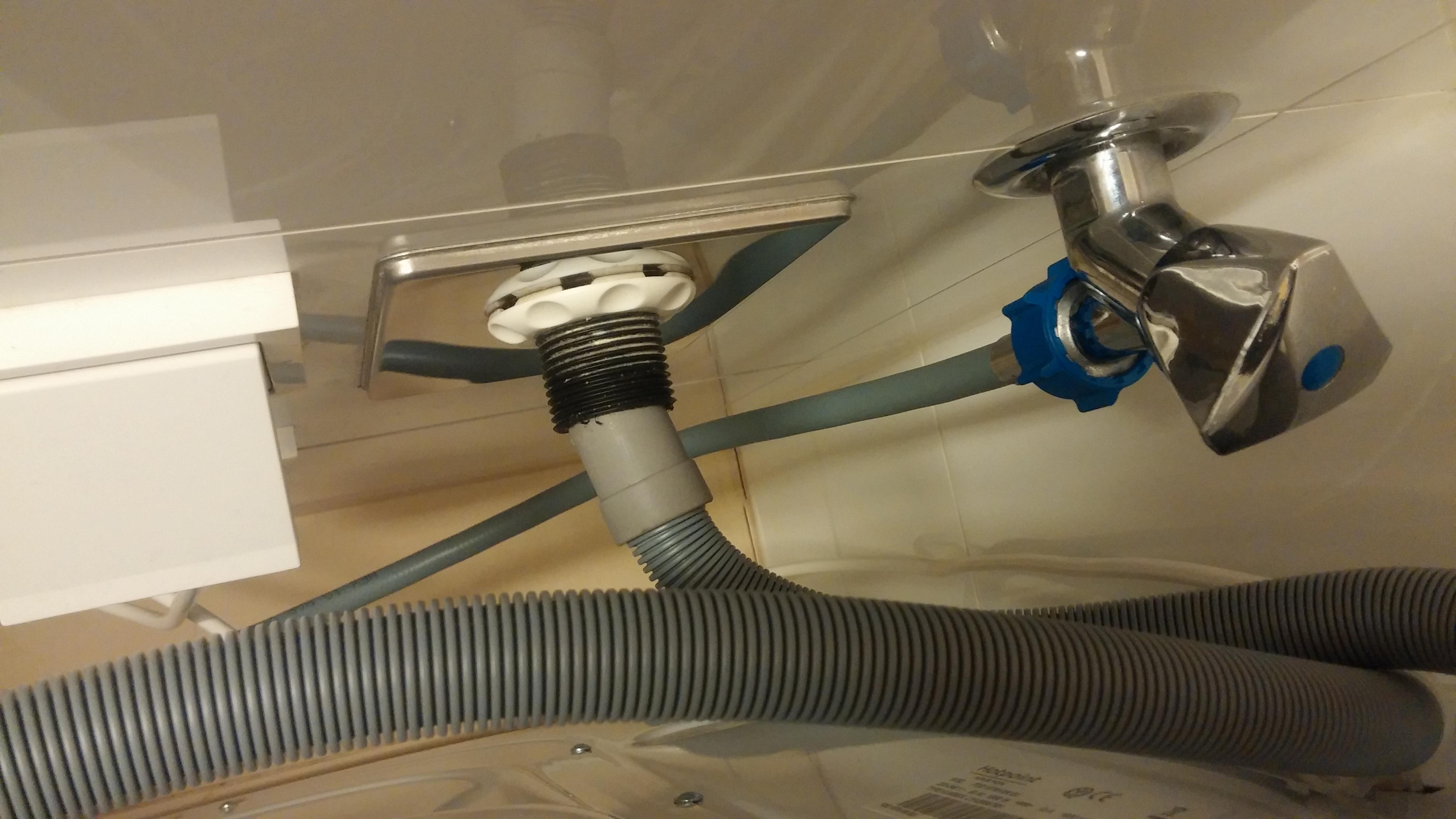

Servus,

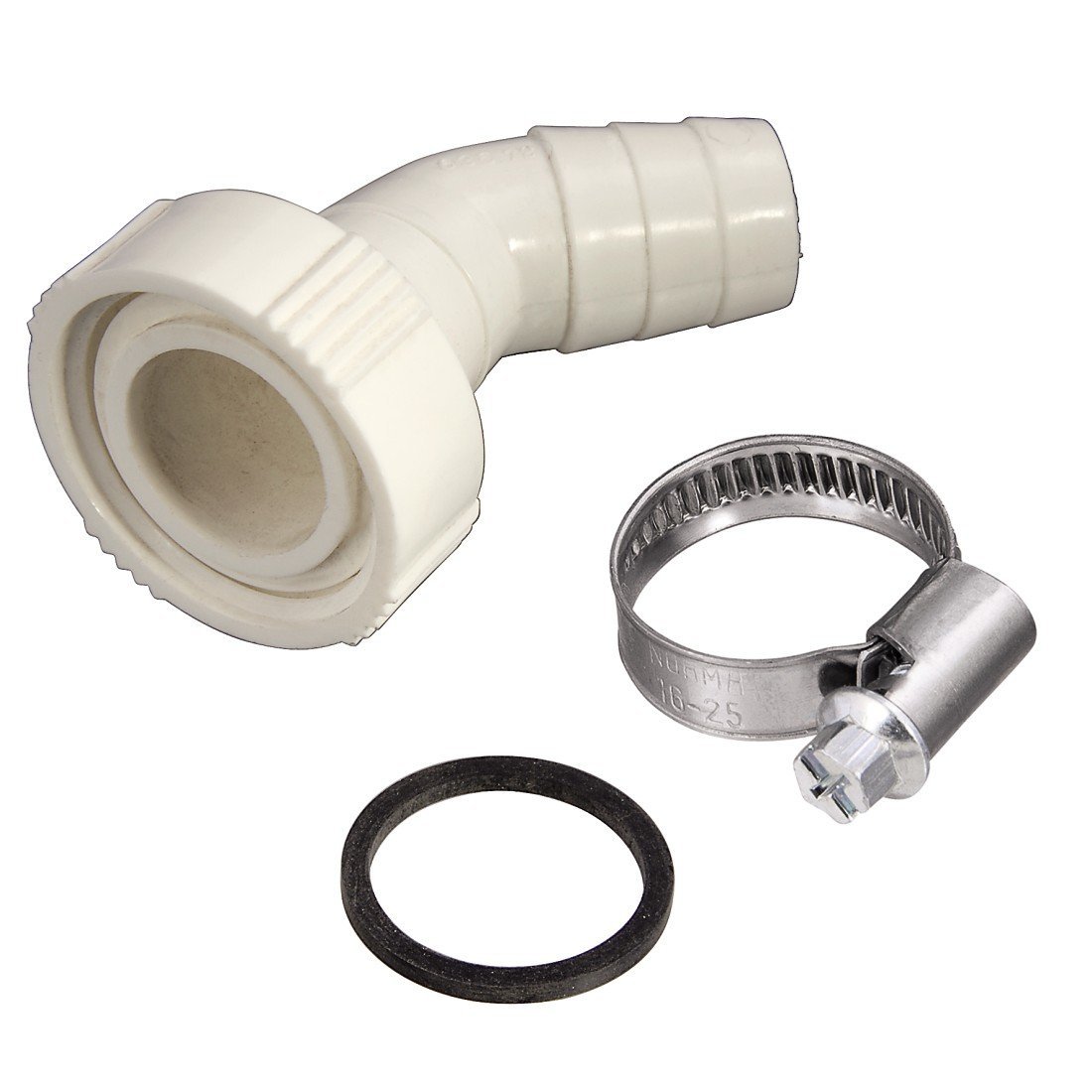

bräuchte euren Rat, heute ist mein Waschtrockner endlich angekommen, in der Wohnung habe ich ein Ablauföffnung.
Der Schlauch vom Wäschetrockner passt da rein, allerdings kann ich den nicht befestigen.
Benötige ich da diese Befestigung?
Gruß

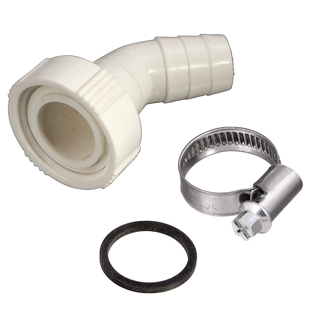

Ja, eine passende Schlauchschelle ist in Ordnung.
Ich würde da allerdings auch Pfuschen. Isolierband oder Panzerband sollte reichen. Der Schlauch sollte nur von selber herausrutschen können.
Es wird ja nur das Kondenswasser, ca. 2-3 Liter abgeführt.

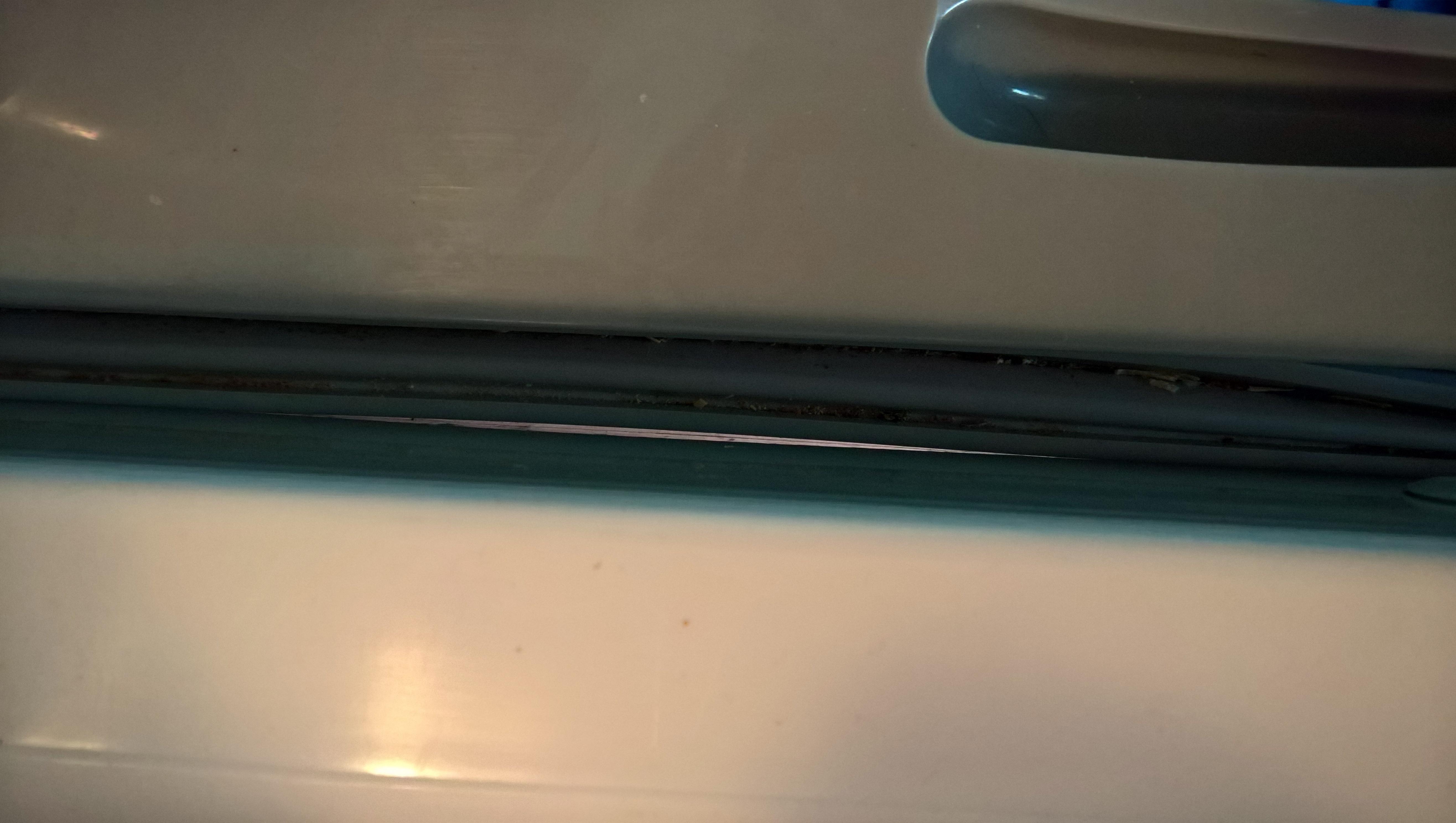

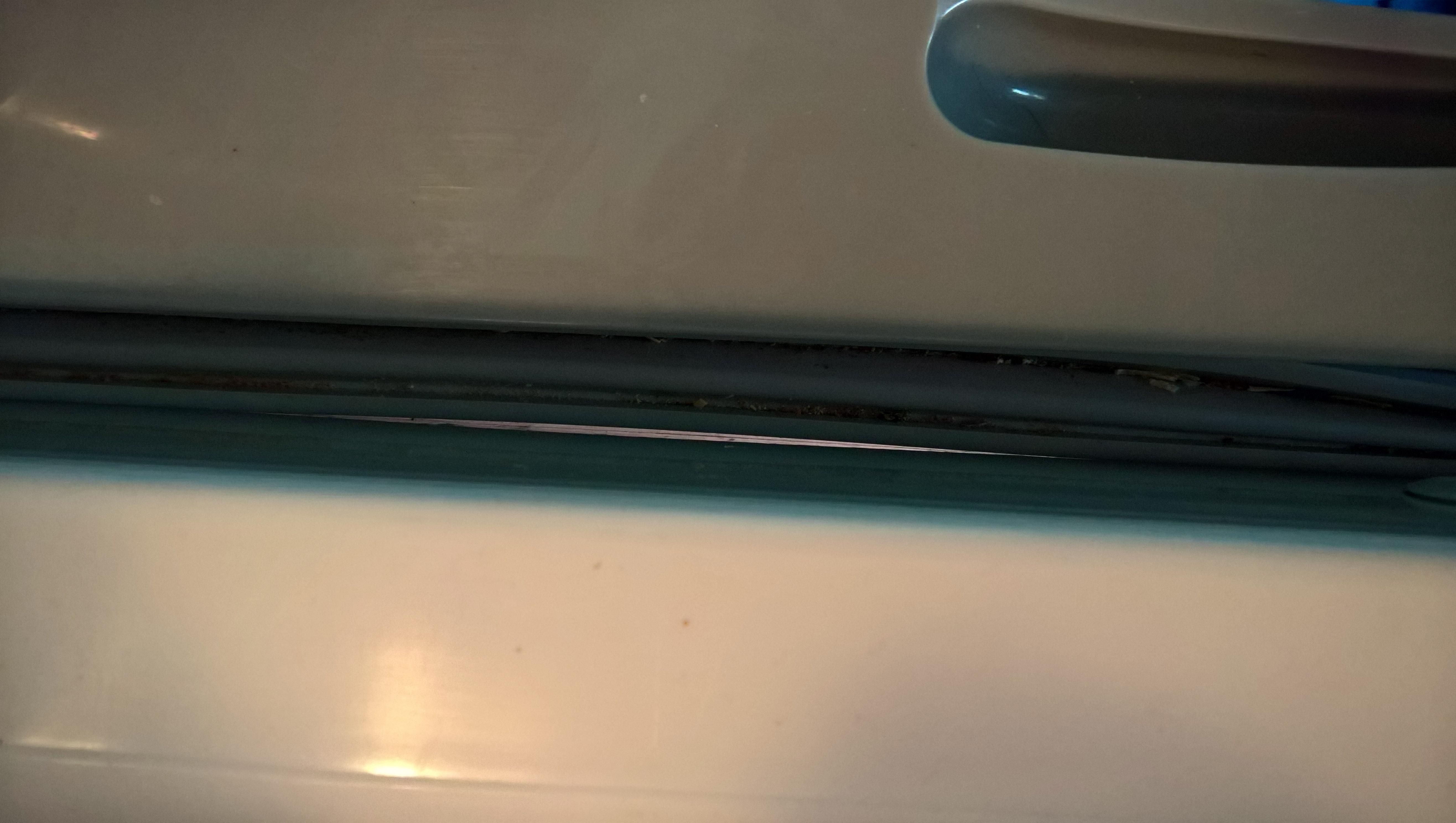

wir haben bei unserer Kühlgefrierkombo (PKM KG 200 4a+) das Problem, dass die Isolierung des Gefrierteils nicht dicht ist. Tests mit ner Taschenlampe haben gezeigt, das der oberere Teil der Isolierung nicht schlüssig mit dem Rahmen abschließt, sondern da ein Spalt dazwischen ist. Siehe Bild im Anhang
Da laut Hersteller keine Ersatzteile für den Kühlschrank vorhanden sind, wollte Ich fragen ob jemand Erfahrungen hat, wie man das am besten fixen kann. Einfachim geschlossenen Zustand Silikon dazwischen einspritzen und härten lassen?
Vielen Dank im Voraus!
Auf der rechten Seite sieht es so aus als ob die Dichtung nicht sauber im Profil liegt. Dadurch verbiegt sich die Dichtung.
Schau mal nach, ob dem so ist und versucht die Dichtung gleichmäßig zu montieren.
Optisch steht jetzt alles ok aus, hoffe die Eisbildung hat sich damit erledigt. Die einfache Lösung hatte ich komplett übersehen...

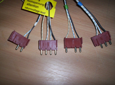

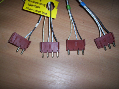

Hallo, ich hoffe ihr könnt mir bei meinem Anliegen helfen, und zwar geht es um das Siemens EA645GE17, was mit folgenden Anschlüssen aufwartet:
OC4232.jpg​
Das Problem: Diese Platte wird im Ausland benutzt, weswegen die Anschlüsse die eigentlich für einen Siemens Herd gedacht sind nicht angeschlossen werden können.
Steckt man die Platte an den Strom läuft diese auf der maximal Stufe auf allen 4 Flächen
Frage: Gäbe es eine Ersatzsteuerungseinheit mit der man diese steuern könnte?
gibts bestimmt als Ersatzteil, aber die wird sicherlich ohne entsprechrechende Buchsen sein, d.h. ohne "Bastelei" wird das nicht gehen.
Zudem werden an der Steuereinheit auch die entsprechenden Drehschalter nicht vorhanden sein.
