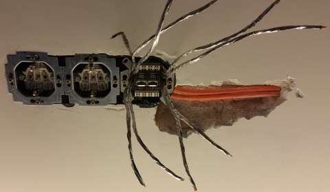

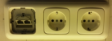

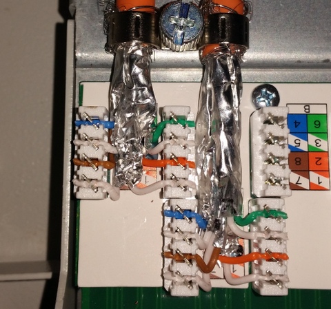

Verlegekabel ist ist jetzt fast überall verlegt. Die Dosen (Busch-Jaeger 0218/12-101 UAE-Anschlussdosen- sehr gutes und leichtes Arbeiten - Preis ist angemessen) sind angeschlossen und befestigt.

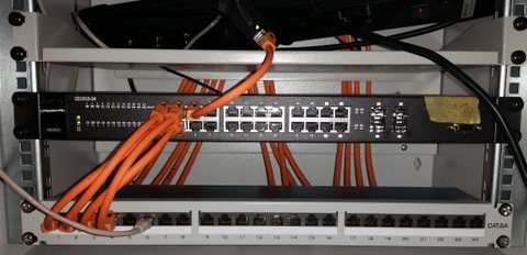

So nun endlich ein paar Bilder.
Netzwerkschrank ist noch nicht fertig ,,sortiert''- ist erstmal nur ein erster Funktionstest!
Falls gewünscht, teile ich gerne noch meine verwendeten Materialien mit. Das Auflegen habe ich mit dem besten Wissen und Gewissen erledigt...
Da wo es ging, haben wir Stromleitungen und Netzwerkkabel getrennt verlegt und natürlich in Leerrohren verstaut.
Leider werde ich wohl noch ein 2. Patchfeld installieren müssen. Besser jetzt mehr Netzwerkdosen einplanen, als später dann wieder einreißen müssen...
