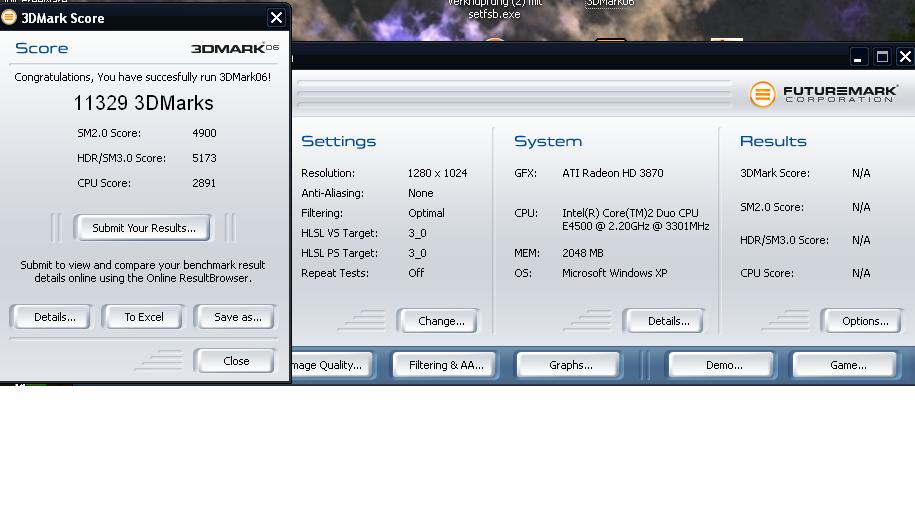

Zwei Ergebnisse von mir:
3DMark06 1280x1024 und Crysis 1280x1024 "all high".
HD3870 @ 850/1250 , E4500 @ 3,3GHz, Win XP

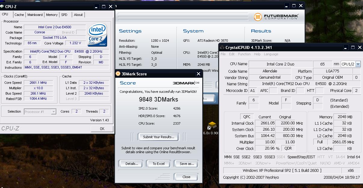

Wie versprochen:
E4500, Multi 10, 266 FSB @ 2660MHz, HD3870 @ Default.
Beim zweiten Durchlauf von Crysis stiegen die Min. FPS ganz beachtlich.
Ich hoffe die Ergebnisse helfen dir weiter.;)
MfG.

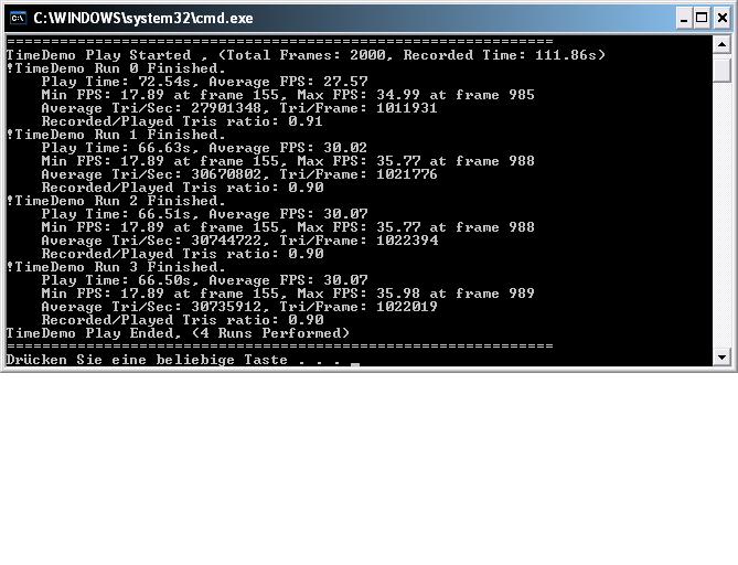

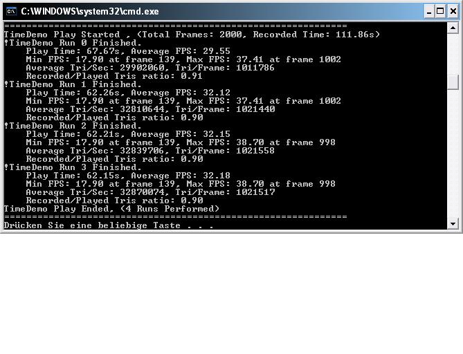

3DMark06 1280x1024, Crysis Demobench 1280x1024 "all high" 2 runs.
