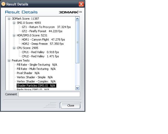

Nach langem Grübeln und Rätseln mit einem unserer Forenmitglieder ( Cyberpepi, danke nochmals ;) https://www.computerbase.de/forum/t...-mit-hd3870-bild-bleibt-schwarz.392822/page-2 ) bin ich auf die Lösung der Performanceeinbrüche der 38xx Serie unter dem 4core Sata2 (vielleicht auch alle anderen Boards mit PT880) gekommen.
Wie von Weed888 schon vor Wochen bemerkt, kann ich es nun bestätigen. Irgendein Windows Update, das nach dem Service Pack 2 gekommen ist, drückt die Performance drastisch.
Nach einer sauberen WinXP SP2 Installation ohne nachfolge Updates, bin ich auf folgendes Ergebnis gekommen :
Leute die ähnliche Probleme mit der Performance haben, sollten dies mal ausprobieren.
Ich werde noch das WinFuture Updatepack installieren, um zu sehen wie es dann aussieht.
Updates Folgen....
Hallo Daalgo!
Da freue ich mich jetzt aber wirklich!:p
Da hat sich ja unsere tagelange Suche nach der Lösung doch noch gelohnt.
Jetzt ist natürlich interessant welches Update diesen extremen Performanceverlust hervorruft.
Da sieht man wieder das man vor Problemen nicht kapitulieren darf, und das 4x PCIe nicht
automatisch mit extrem schlechter Leistung verbunden sein muss.
Es war mir ein Vergnügen mit dir des Rätsels Lösung zu suchen, und irgendwie wird mir
unser alter Thread abgehen.:D
Jetzt kann ich Uns ja nurmehr viel Spass wünschen.
In dem Zusammenhang wünsche ich dir frohe Ostern.
LG.
Moin Moin,
ein Update, ebenfalls frohe Ostern :> :
750/900
720/900 8x AA
Ich hab das WinFuture Updatepack installiert und gegen meinen Erwartungen keine Performanceeinbrüche gehabt. Komisch....
Update: Nach dem WinFuture Updatepack, hat das Winboard Updatepack noch fehlende Updates gefunden und installiert. Trotzdem noch keine Performanceprobleme.....
