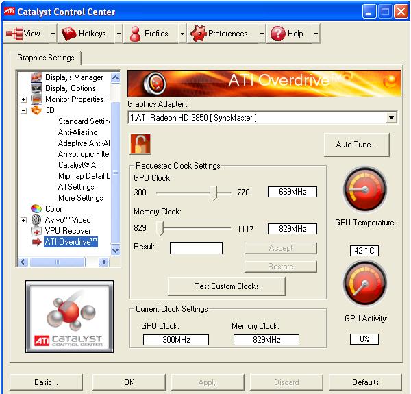

MrSt schrieb:
Das Catalyst Control Center vermeldet doch, das mein GPU nur auf 300 MHz statt 669 MHz läuft. Ein anderer Test, ich habe (hoffentlich) einen Screenshot angehängt, sagt mir das gleiche. Außerdem sehen die Werte (denk ich) nicht so toll aus. Ein ändern der Taktrate im CCC war nicht möglich. Für den Test hat er die gewünschte Taktrate angenommen, sobald der Test beendet war, stand der Takt wieder bei 300 MHz.
Völlig normal, das ist so gewollt, quasi ein Energiesparmodus.
Die Karte taktet sich hoch wenn du die Leistung brauchst.

so sieht es bei mir im CCC aus.
PowerStrip habe ich auch gleich mal ausprobiert. Da konnte ich, statt die gewünschten Einstellungen zu übernehmen nur einen hässlichen Piepton ernten!
Hab nen Screen von meim CCC angehängt.

Ich habe jetzt mal das CCC beobachten als Crysis gespielt habe. Die Taktrate hat sich wirklich im Spiel erhöht. Man lernt doch nie aus :D ! Ich habe schon gedacht, ich habe eine Einstellung falsch.
Wo ich gerade bei Crysis bin. Nachdem ich gestern schon keine Lust mehr hatte, habe ich erst deinstalliert und danach wieder installiert. Danach war alles OK! Manche Spiele verkraften es wohl nicht, wenn man den Display Driver wechselt. Wie gesagt, man lernt doch nie aus :D !
