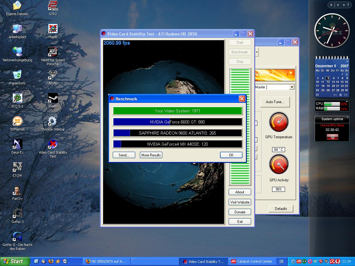

Wie steht´s bei euch eigentlich mit den Temps?
Die Karte wird ja recht warm, weswegen ich die Tage mal nachsehen will, wieviel Wärmeleitpaste die auf den Chip gehauen haben.
Auf knapp 90°C kommt meine 3850 nämlich sehr schnell, während meine olle 6800 mit Pipelinemod auf 400MHz GPU und 800 MHz VRAM selbst mit originallüfter nicht über 60°C kam.
