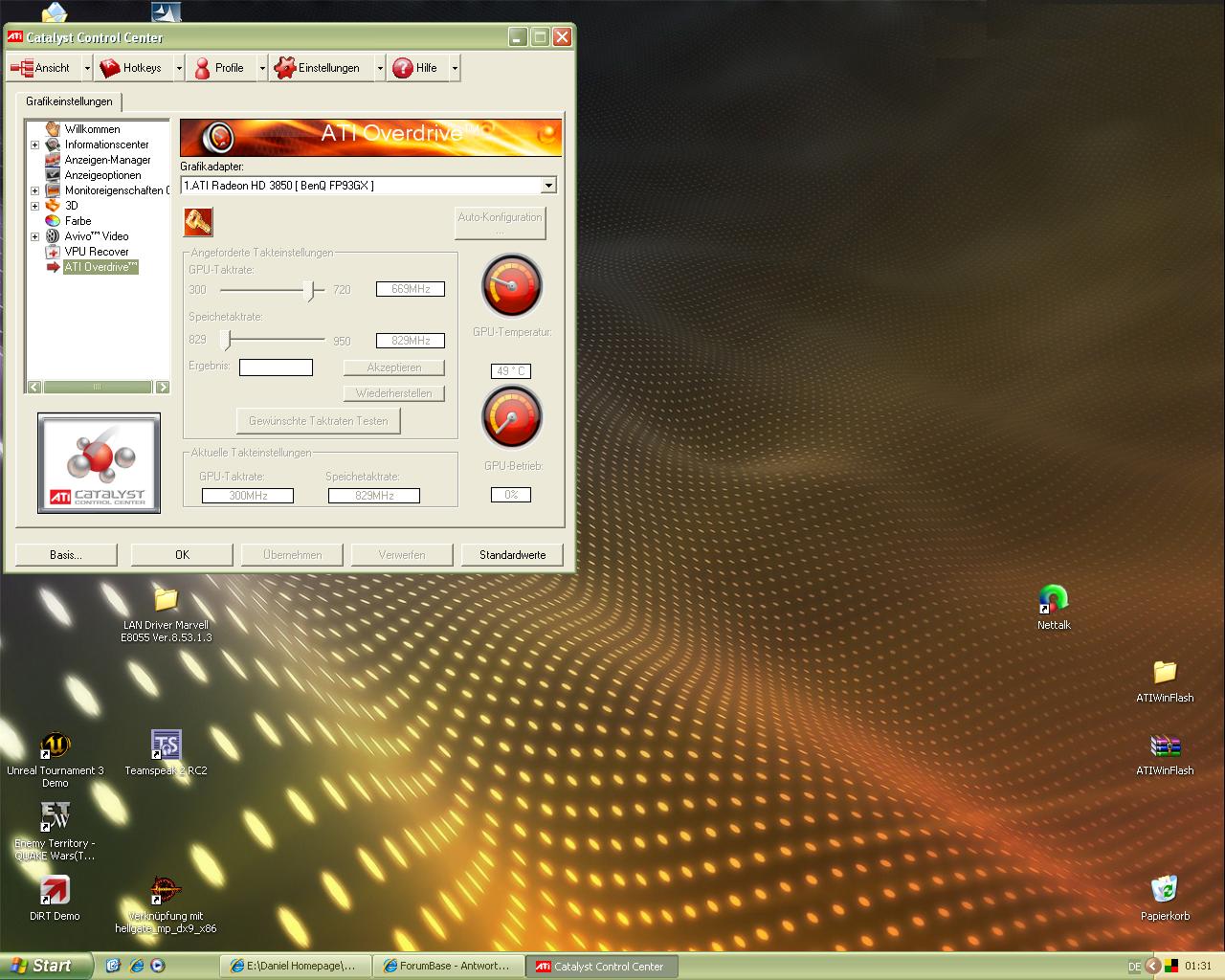

Könnte es vieleicht sein das mit dein Mainboard oder dein Netzteil zuviel strom an die graka gibt?Ich selber hab sowas noch nie gehöhrt,aber im PC bereich hat man ja nie alles gesehen oder halt gehört.z.b. ist mein pc ohne Graka hochgefahren !!!dürfte oder sollte auch nicht gehen.Versuch doch mal mit offene gehäuse und setze ein Ventilator davor,mal richtig übertreiben mit der Kühlung.Oder Bau das Mainboard aus (würde ich machen) und leg die einzelteile einfach offen hin(natürlich nicht auf teppich oder anderes).Ach fast vergessen ich hab die gleiche Graka wie du und ich hab keine probleme.

Ich dachte auch erst das es mein Netzteil ist aber die Referenz werte sind in den Parametern (eigentlich Perfekt im mittel):D
(Da ati den OClern das OCn leichter machen möchte haben die die Voltage erhöt damit man gut an eine 3870 Rankommen kann ! (Deswegen frage ich nach einen Tool)
(Um ehrlich zu sein will ich nicht noch nen Wiederstand aulöten mussen [Garantie Verlust]):rolleyes:
