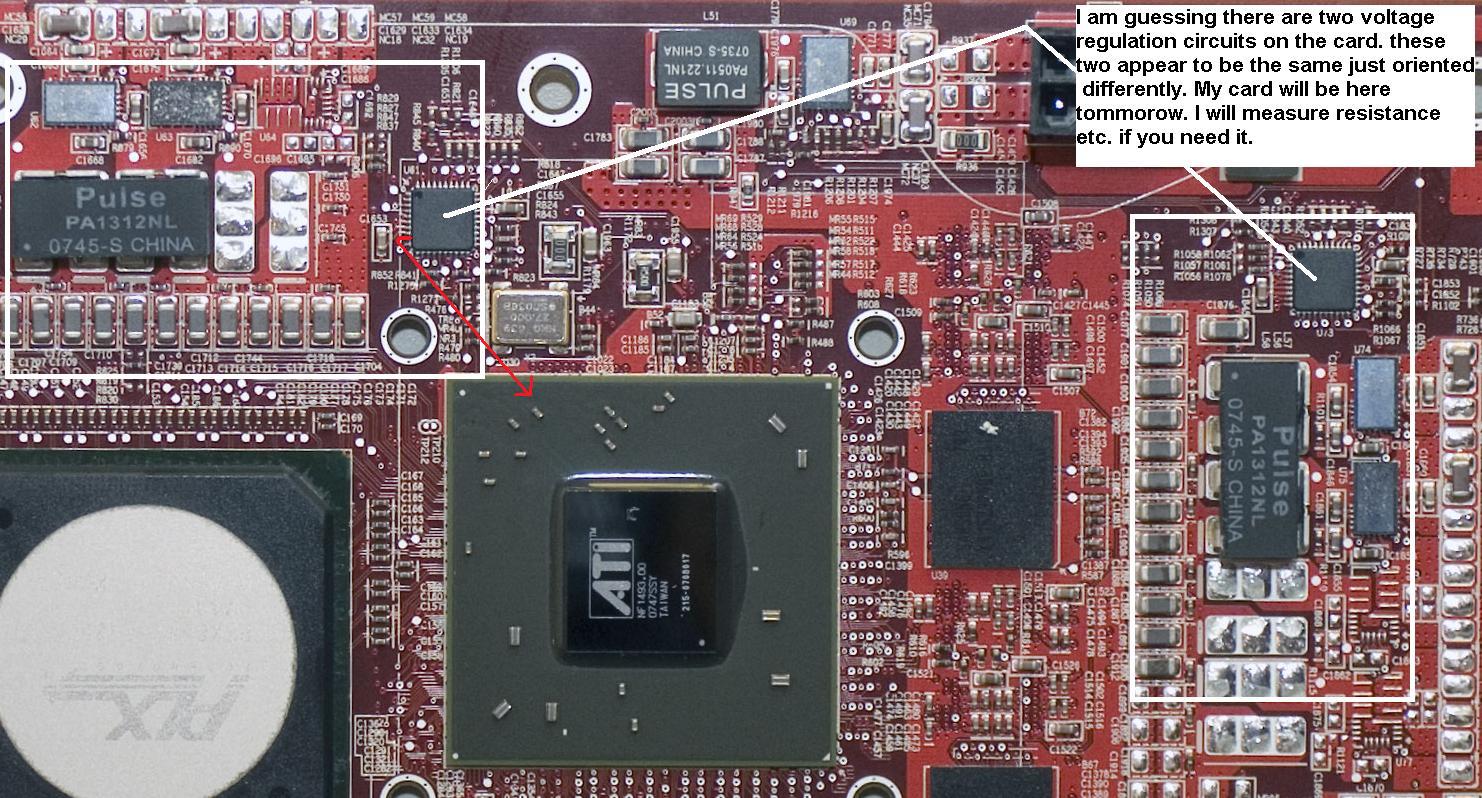

Hello Leutz, suche hier nen Fachmann der sich in der rubrik Volt mods usw gut auskennt...
ich will meine 3870x2 übervolten Per Bios funktioniert es bei mir nicht so ganz 0.02 volt konnte ich per Bios rausholen :D sprich von 1.32 auf 1.34 wobei das ja auch in der 3D Anwendung schwankt,Hard modden wollte ich meine Karte nicht zwecks Garantie daher das es ja wirklich viele Leute gibt die eine x2 haben ist das sicherlich ein Interessantes Thema... was irgentwie noch nicht disskutiert wurde...... zumindest habe ich kein forum gefunden.... :freak:

Also VPU sollte mit Voltmod schon über 900 Mhz gehen. Mit etwas Glück angeblich sogar bis zu 1 Ghz. Teste aber zuerst einmal, wie gut sich dein VRAM und die VPU übertakten lassen, ob du überhaupt modden musst.
Der Thread hier könnte glaub ich Interessant sein ;) -->HIER<--

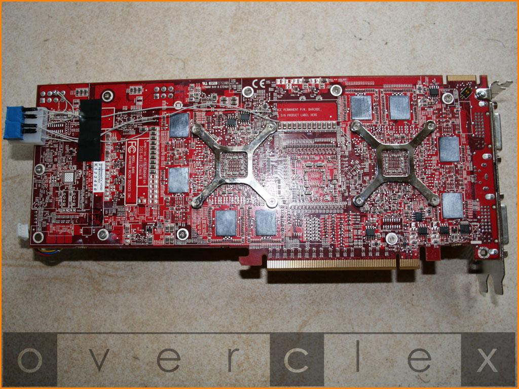

hat sich erledigt hab gelötet
Und? Was kam raus? Volt/Takt/Temp?
Würd mich jetzt doch wirklich mal interresieren.
mfg Nudelsalat
Und wie hoch sind jetzt die Taktraten?
1050 core 1150 speicher benchstable @ 3dmark 06
der plx wurde mit übervoltet weil der plx eine Art Northbridge ist... wie auf dem mainboard mehr leistung mehr saft das gild demzuvolge auch für den plx brücken chip
kühlung ek waterblocks max temp @ last 41 c° on flüssig silber.... bei 28 c° water temp...
plx 2.4 v
core 1 u 2 beide 1.41v
gruss l33
