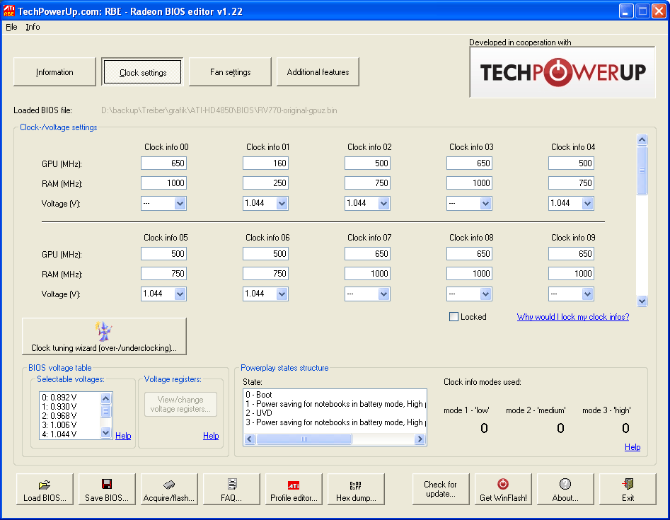

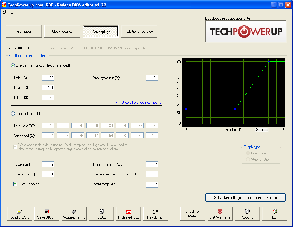

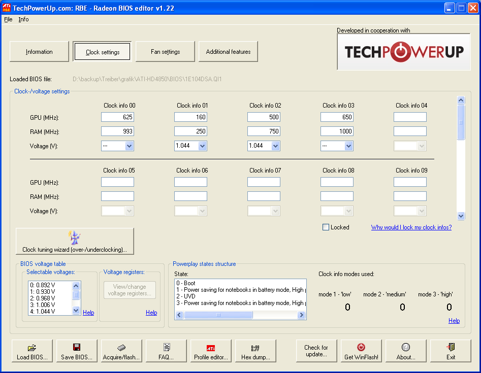

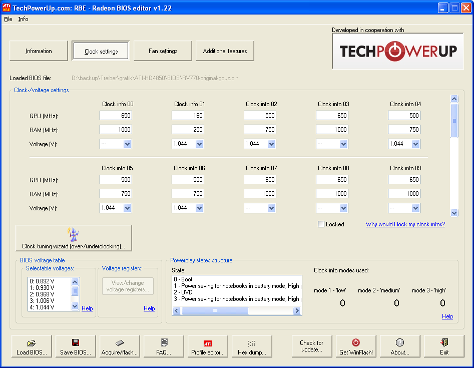

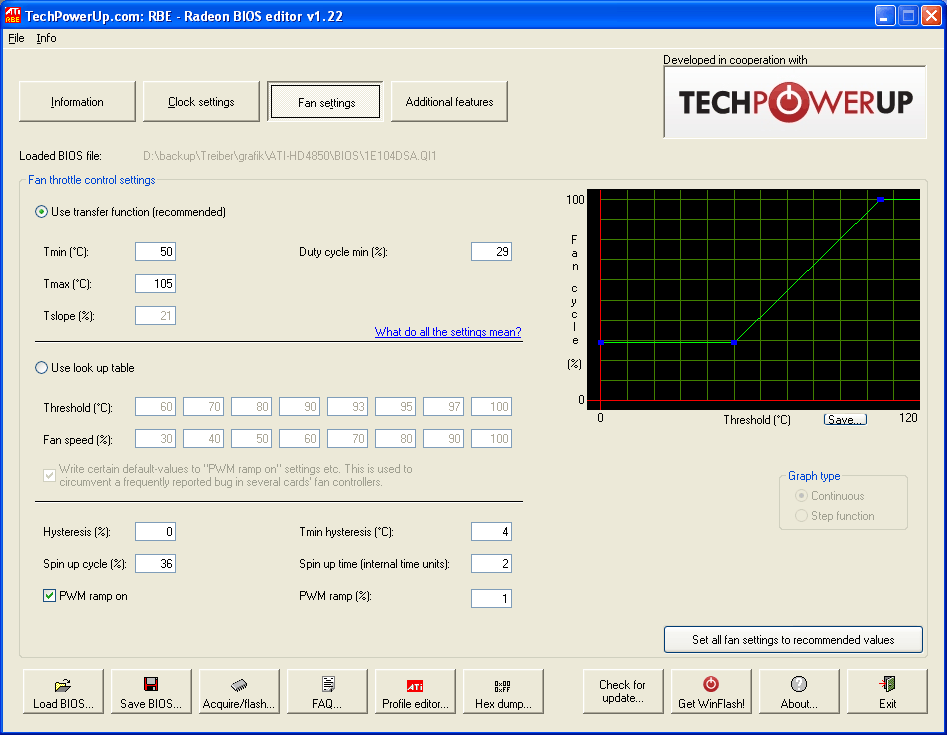

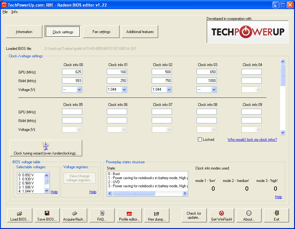

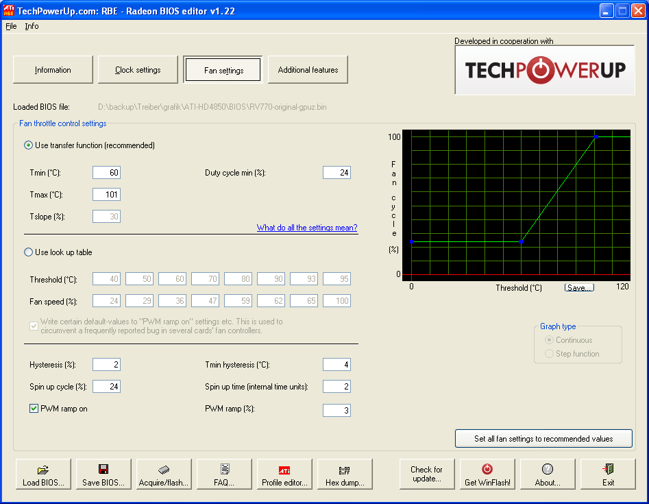

Sapphire hat mir inzwischen ein neues BIOS zukommen lassen. Wen es interessiert kann sich ja den Unterschied anhand der Screenshots ansehen. Wie es scheint wurde einfach nur der Takt gesenkt und zusätzlich dreht der Lüfter ein bisschen früher hoch. Die Volt-Settings sind unverändert.
Ich würde das neue BIOS bei Problemen mit der Karte jedoch nicht flashen, sondern sie dann eher umtauschen. Schließlich hat man sich beim Kauf ja u.a. bewusst für die höhere Taktung der Karte entschieden, oder?
so long
MrGreen

Ich kann mir aber nur schwer vorstellen, das dies an der geringen werksseitigen Übertacktung von 25Mhz auf 650Mhz liegen soll. Schließlich gab es von Gainward die HD4850 Golden Sample und die liefen sogar mit 685 Mhz. Außerdem wurde bei dem neuen BIOS ja der 3D Clock nicht geändert (!), sondern nur der Start Clock (00) auf die 4850er Standartwerte gesetzt.
