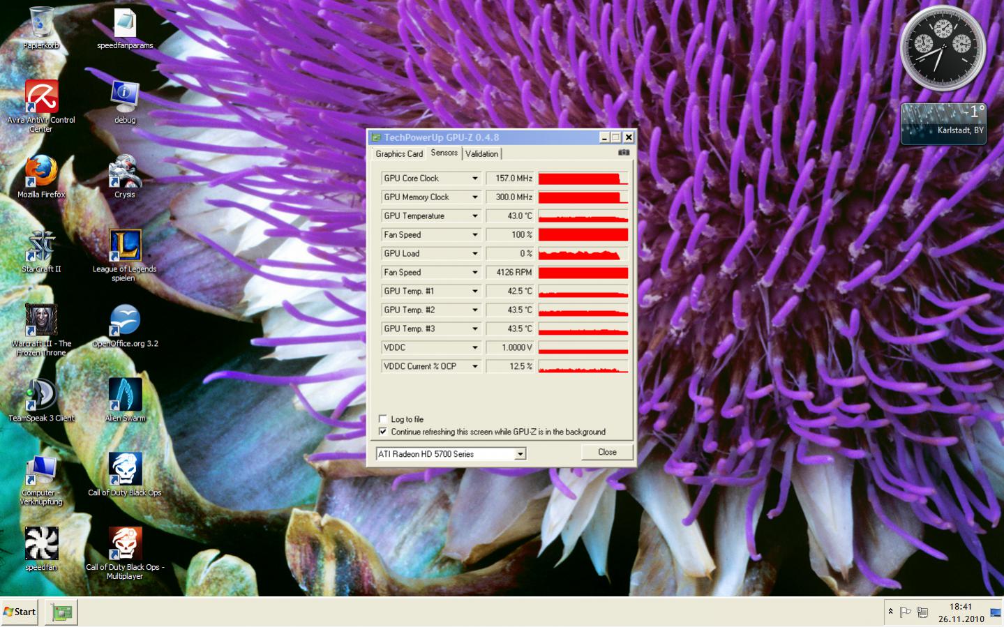

OK, ich kapier nicht, wie ich was bei GPU-Z überprüfen soll, man kann nur was ablesen.

du gehst bei gpuz auf sensors oder sowas und continue refreshing.... dann kannst dus am diagramm ablesen wenn du mit der maus drüberfährst ;)

Die Temperatur der Grafikkarte soll enorm niedrig sein, was ich auch bei Catalyst öfters nachgeschaut habe. Hitze ist glaub ich nicht das Problem. Ich probier mal GPU-Z das mit dem Refresher aus. :D
Die Grafikkarte scheint hochzutakten, man sieht allerdings aus dem Screenshot nicht, wie hoch. Mach doch mal z.B. Furmark an und schau, was dann dort steht.
Sie taktet nicht nach oben, das sehe ich am Vcore und Takt.
