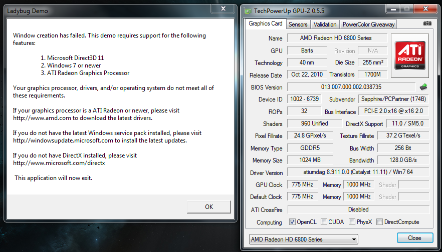

Howdy.
Mein Problem. Vor etwa einer Woche musste ich feststellen, das bei meinem Archiv/Spiele-Rechner directx 10 und 11 nicht mehr geht. Bedeutet, in einigen Spielen/Programmen kann ich nur directx 9 wählen und directx 10/11 ist ausgegraut, oder wenn es vorausgesetzt wird wie bei Battlefield3, 3dmark Vantage oder der Directx 11 Demo Ladybug kommt die Meldung, dass kein directx 10/11 fähige Grafikkarte vorhanden ist. Dabei habe ich das Betriebssystem seit dem Sommer nicht neu gemacht, und in der Zwischenzeit noch im September Crysis Warhead (glaube ich) in directx 10 gespielt. Also hat es früher mit diesem OS und Hardware schon mal funktioniert.
Seit der zeit wo es noch funktioniert hat, und jetzt habe ich wegen Tests eines neuen Monitors Catalyst 11.09, 11.10 Prerelease 3 installiert gehabt. Da Crysis die letzte dx10-Anwendung bis vor einer Woche war, die ich benutzt habe ist es mir auch nicht aufgefallen, dass dx10/11 nicht mehr geht.

Als Anlage Screen von Ladybuf dx11 Demo und GPU-Z.

Hm. Laut der Fehlermeldung scheint es wirklich ein Problem mit DirectX zu sein. Schonmal versucht, DirectX manuell zu updaten? Neuere Version, ältere Version?
Du könntest es ( ähnlich ) auch mit Driver Cleaner versuchen. Treiber de-installieren, neustarten, driver cleaner drüberlaufen lassen, neustart, neuer Treiber drauf, neustart.
Wenn das alles nichts hilft, so versuche es doch mal mit einer 10er Version von dem Catalyst-Treiber, vielleicht wirkt dieser ja wahre Wunder.
So, habe folgendes gemacht.
- Graka entstaubt, und Kabel neu eingesteckt. War aber schon vorher in ordnung.
- Auf dem sauberen System wo Catalyst 11.4 drauf ist die Ladybug dx11 Demo installiert, und ohne Probleme gestartet. (Hardwarefehler kann ich also ausschliessen)
- Driver Cleaner installiert (mit der free version konnte ich leider nicht viel machen, und die aktuelle kostet Geld), also wieder deinstalliert.
- Habe noch einen andere Treibercleaner versucht (ledier den Namen vergessen, war aber einer in nem dosfenster, der auch für nvidia Treiber ausgelegt war). Im Abgesicherten Modus nach treiber deinstallation drüberlaufen lassen, er hat aber nichts mehr gefunden, dass er entfernen konnte. Driver Sweeper hatte wohl schon alles entfernt, was das tool auch entfernen würde.
- Habe auch noch Catalyst 10.11 installiert. Nach nem Neustart war es aber so, als ob ich gar keinen Treiber installeirt hätte. Windows wollte den auch nicht annehmen. Ich vermute stark, dass da noch Überreste eines alten treibers sind, und sich mit den neuen und auch älteren Treibern beissen.
Wenn jemand noch ein gutes Tool zum ATI-treiber entfernen kennt, würde ich es gerne ausprobieren, weil ich ansonsten wohl das System vom Image zurückspielen muss, da ich das Problem schnellstmöglich lösen will.
Edit 1:
Habe jetzt das System neu gemacht, und es funktioniert alles mit dem Catalyst 11.11 ohne Probs. Falls jemand aber solches Problem schon mal hatte und es lösen konnte, oder noch ein anderes Treibersäuberungstool kennt, dann bitte posten.
