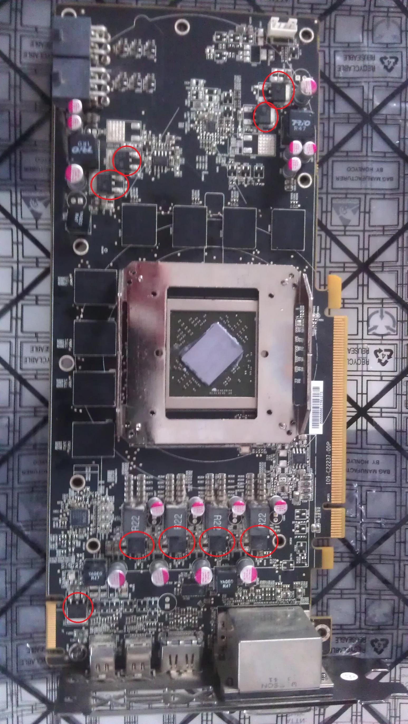

Könnt ihr mir kurz sagen was im Bild die Spannungswandler sind?Oo
Danke :).
Die hier:
Wobei wahrscheinlich nur die 4 direkt nebeneinander liegenden unten die mit der höchsten Wärmeabgabe sind.
Vielen Dank. Ich habe jetzt bei den vier nebeneinander welche ran geklebt. Dort war beim Ref. Kühler auch was drauf...Die anderen habe ich ausgelassen. Würdest du die noch zusätzlich ran machen?
VG
Wenn beim Referenzkühler auch nichts drauf war, ist das ein gutes Zeichen, dass die auch keine Kühler benötigen.
Die versorgen nur die VRAM Bausteine und vielleicht ein paar ICs. Der Verbrauch von den Bauteilen ist aber ein Bruchteil davon was die GPU braucht, weshalb die auch nicht extra gekühlt werden müssen.
Alles klar, vielen Dank für deine gute Erklärung. Ich lass es dann so wie es ist.
