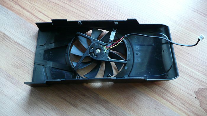

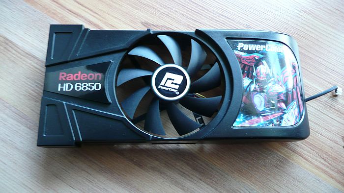

Ich zeige hier mal was PowerColor für billig Kunstoff-Lüfter verbaut.
Der Lüfter selbst lässt sich nicht vom Gehäuse entfernen, alles in einem Guss.
