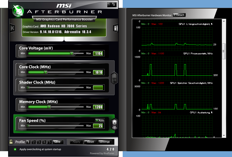

Taktraten springen oft ungewöhnlich und das konnte ich bis jetzt nie beheben, oft auf 300Mhz oder 900Mhz und dann eben auf den Normalwert.
Auch die Auslastung springt oft, hier hab ich noch Screenshots von MSI Afterburner als es ging.

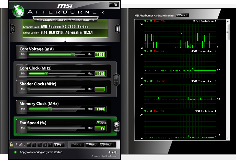

Ich konnte das Problem lösen zumindest dass es so läuft, ich hatte das Profil von MSI Afterburner gesichert und hab nun wieder volle Leistung aber immer noch bei 80C
Temperatursprünge hatte ich nur ohne Undervolt.

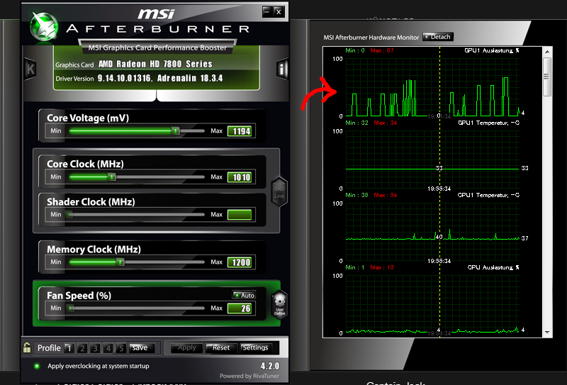

Ich habe Auslastungsprünge. Obwohl ich nichts offen habe.
Niemand konnte mir bis jetzt sagen was das ist.
Falls man es nicht erkennt die 33C sind GPU,

Ja die Auslastungsschwankunen sind auch in Idle bei 100% Lüfter da, mal auch nicht.
Denke du meintest GPU
