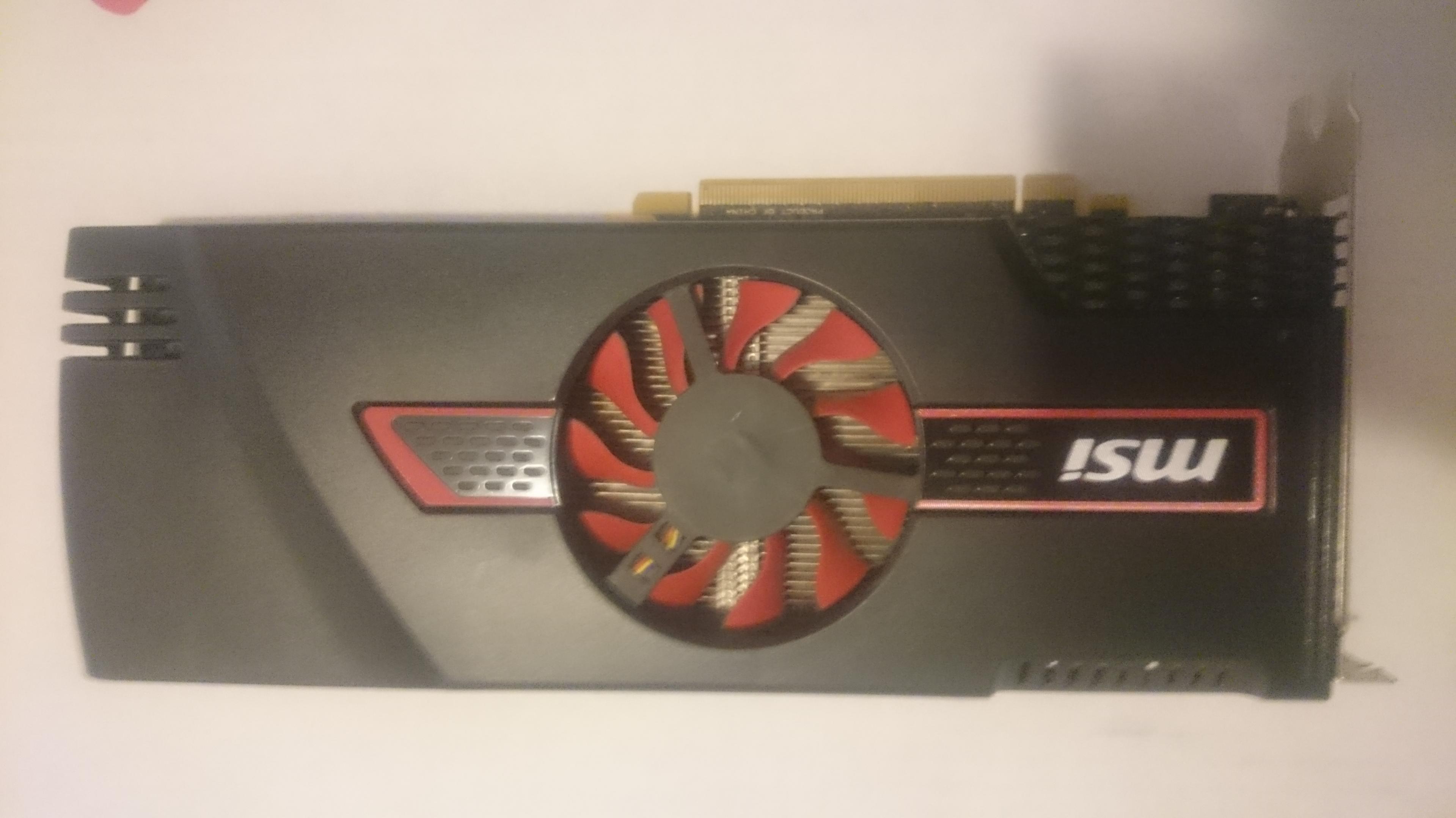

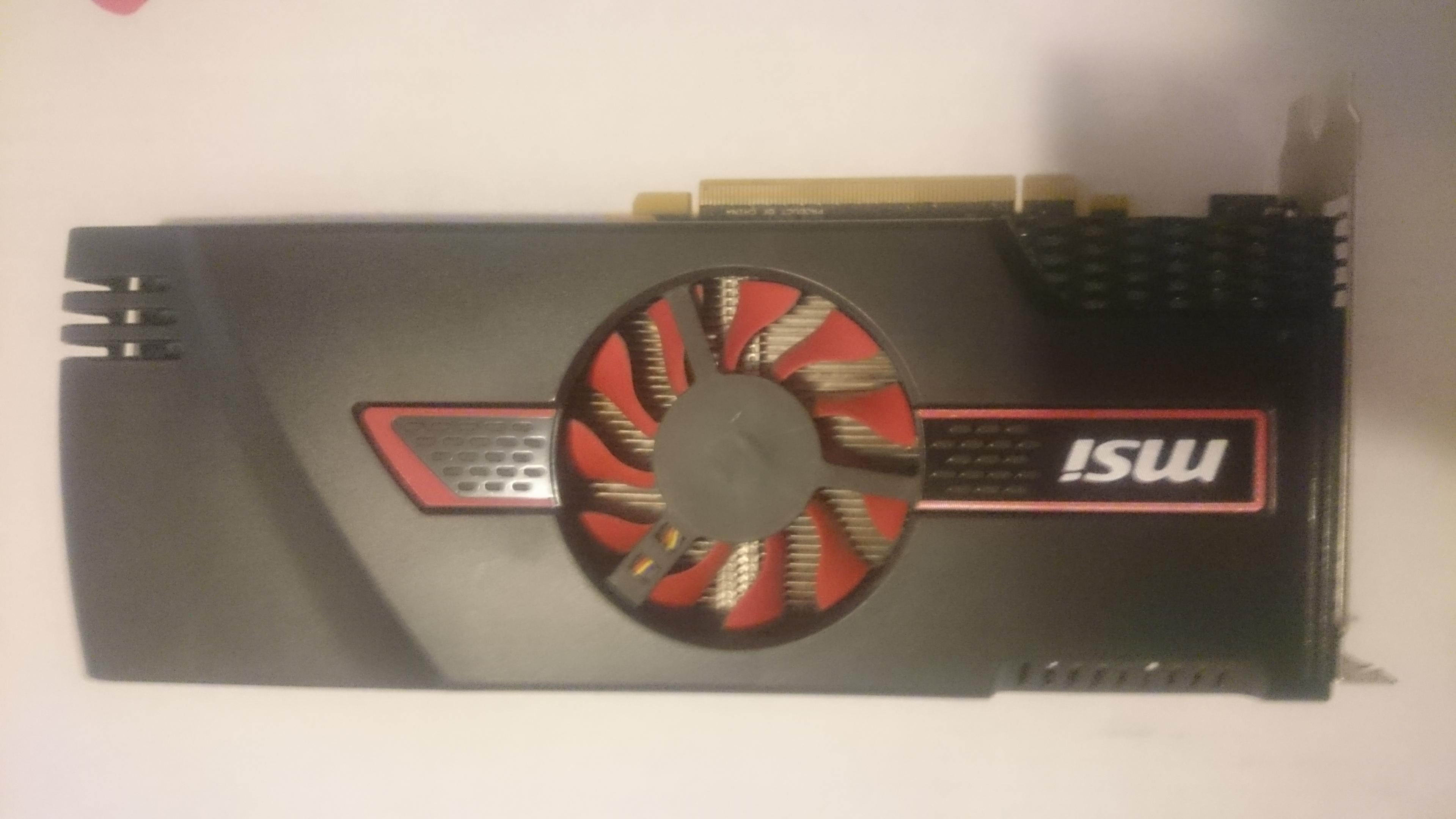

In Ermangelung an Wissen, hier ein Foto von meiner Grafikkarte :D
@Bo
Es besteht also die Möglichkeit den roten Lüfter einfach auszutauschen und auf die kleinere schwarze Abdeckung aufzustecken? Das würde mir am einfachsten scheinen. Link 1 & 3 von dir sehen zumindest nicht so aus, als würden sie unter die gesamte Kartenabdeckung passen ^^
50€ fände ich schon zu teuer. Ich lies mir sagen meine Grafikkarte wäre nur noch 80€ wert.

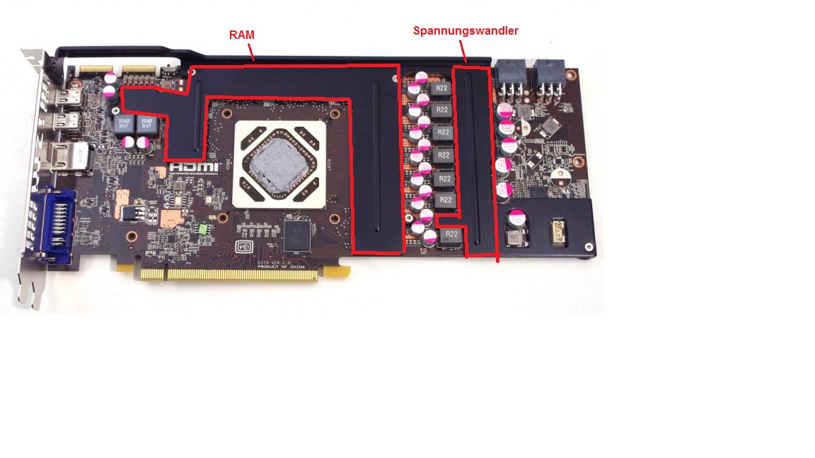

Zusätzlich solltest du den Ram und die vrms mit den passiven Kühlkörpern bekleben.
Die Abdeckung passt nicht mehr auf die Karte danach.
Ist aber auch nicht notwendig, einen Luftzug bekommen die PCB Teile durch den L2 und die Gehäuse-/CPU lüfter.

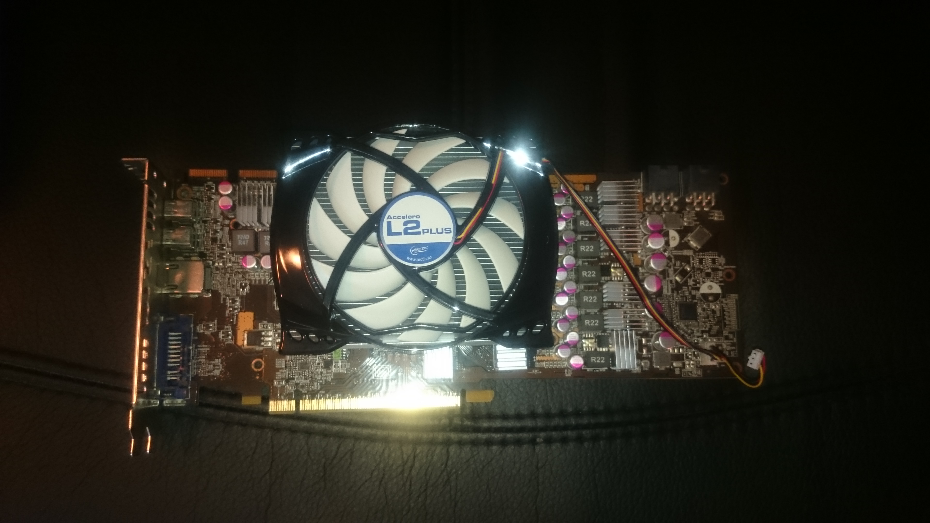

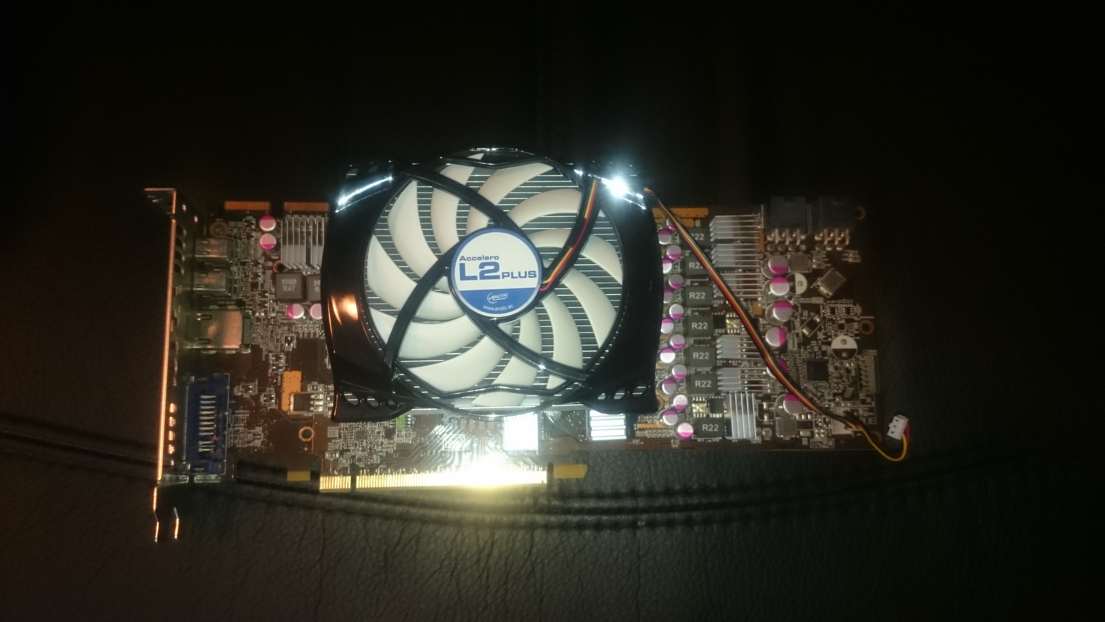

Nochmal vielen Dank. Mit Hilfe der beigelegten Anleitung und des Videos habe ich zwar lange gebraucht -weil ich nichts falsch machen wollte und lieber 3 Mal kontrolliert habe- aber am Schluss saß alles so wie es sollte.
Der Lüfter läuft und kühlt gefühlt viel stärker als der alte, leider erkennt mein PC nun die Grafikkarte nicht mehr :stock:
-> Grafikkarte im PC, beide Monitore daran angeschlossen, Pc geht an, läuft paar Sekunden, Bildschirme gehen beide aus, PC läuft normal weiter.
-> Grafikkarte im PC, beide Monitore ans Mainboard angeschlossen, Pc geht an, beide Monitore von Anfang an schwarz, PC läuft normal weiter.
-> Grafikkarte draußen, beide Monitore ans Mainboard angeschlossen, Pc geht an, beide Monitore laufen wie sie sollen, alles prima. Nur so bringt mir das ja nichts *seufz*

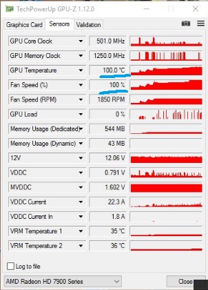

Die Temperatur ist gut, kannst du auch die der vrms und dem vram auslesen?
Vllt wird hier was zu heiß.

Hattest Du auf alle Spannungswandler Kühlkörper geklebt?
Die Kunststoffabdeckung hattte ja die Aufgabe, die geförderte Luft über die Spawas zu leiten.
Da diese Luftführung nun nicht mehr vorhanden ist, überhitzen die Spawas.

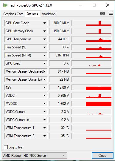

Temp 32-35C

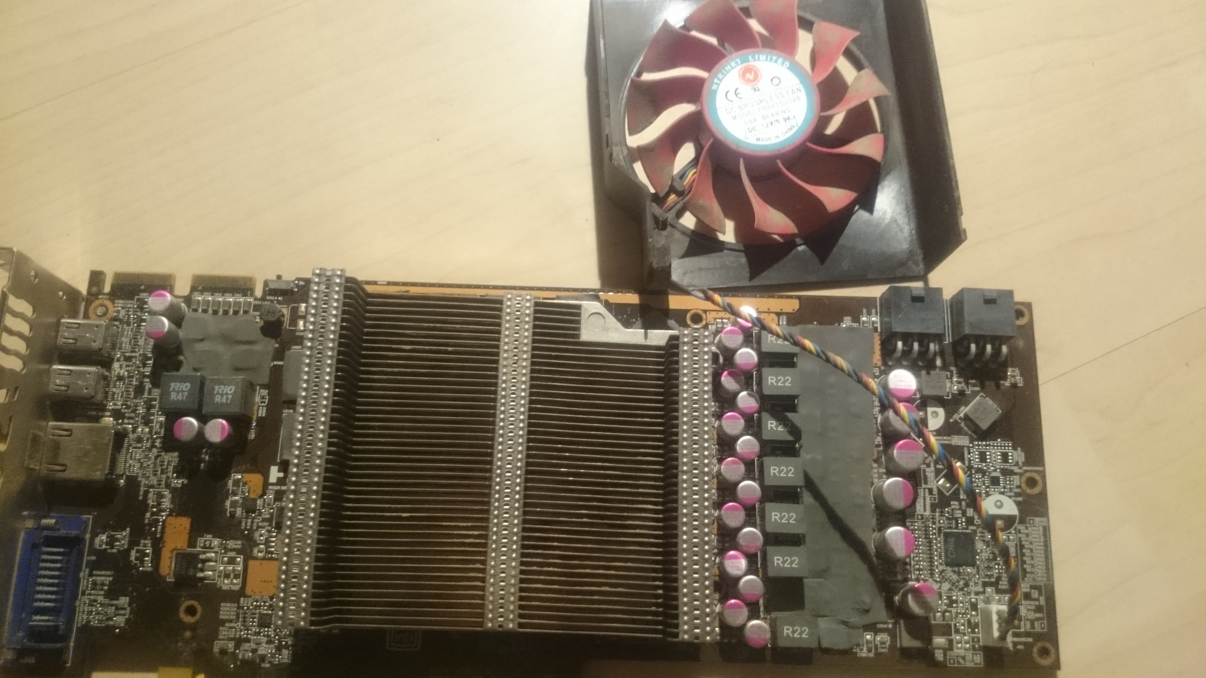

Ja, habe diese grauen Pads abgezogen und die beigelegten Kühlkörper aufgeklebt. Allerdings hat an einer Stelle keiner hingepasst und am Schluss einer zu wenig. Ich hoffe das ist so richtig, da in den Videos diese Kühlkörper entweder weggelassen wurden, oder schon ein einzelner großer aufgeklebt war.

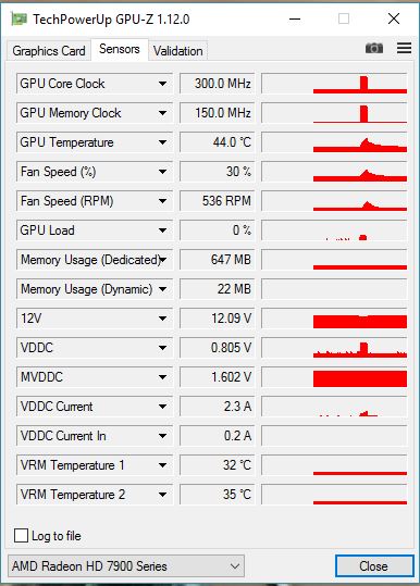

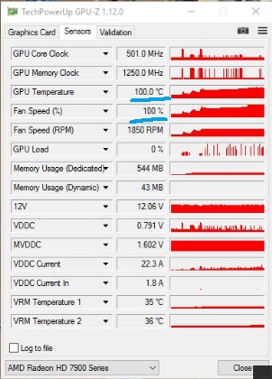

Der Screen war zufällig keine halbe Minute bevor der Bildschirm ausgegangen ist. Unter Last habe ich es bisher nicht geschafft einen Screen zu machen bevor der Monitor schwarz wurde. Eben habe ich aber noch gesehen VRM 1 & 2 34C & 37 und dann zack aus. GPU ~57C paar Sekunden davor.
Komischerweise habe ich eben nur mit Browser + GPU-Z + HWMonitor diese Temepraturen über ein paar Sekunden festgestellt:
Der PC ging aber nicht aus, im Gegensatz zu den vielen Malen vorher bei viel niedrigeren Temrperaturen....

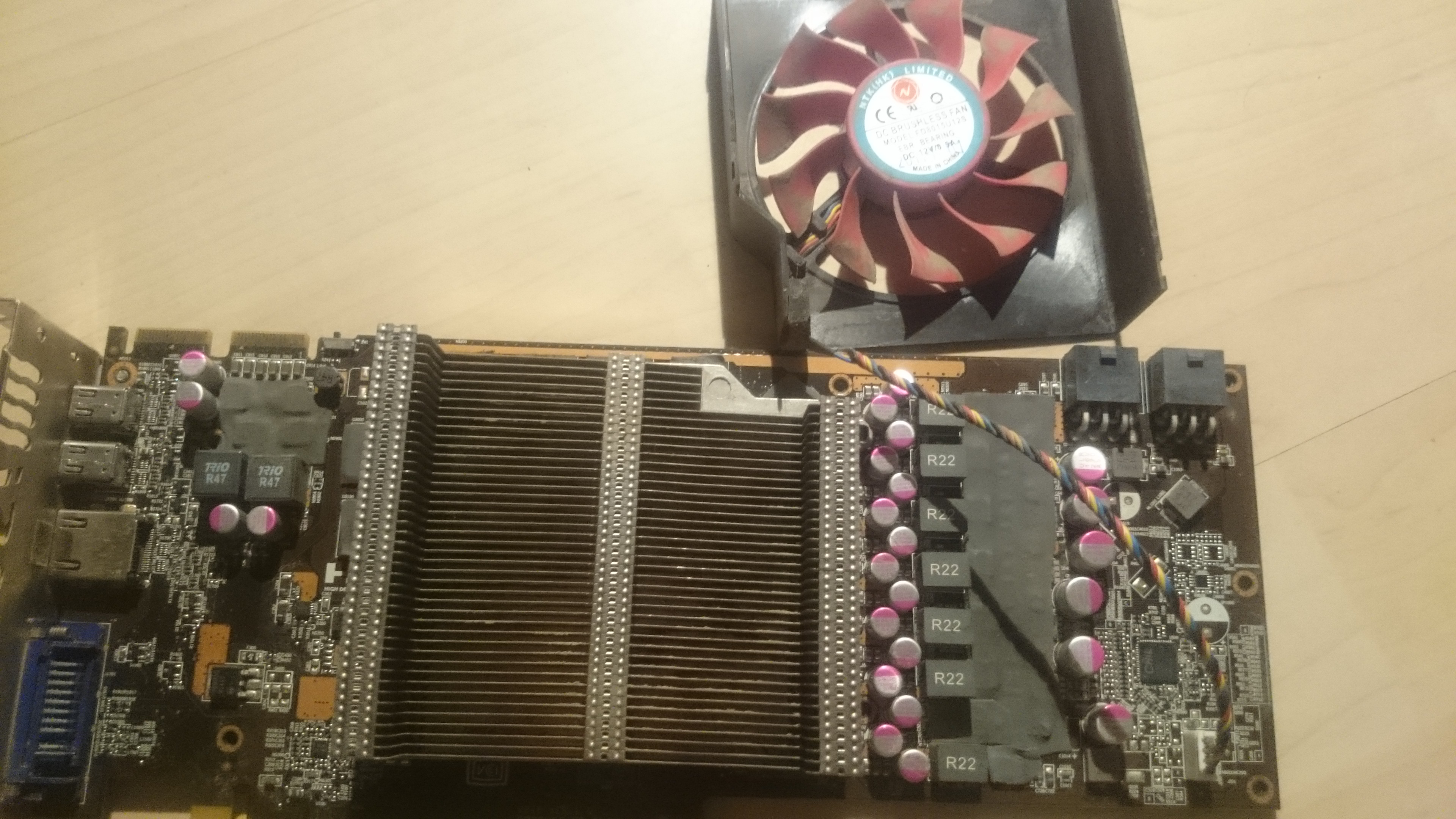

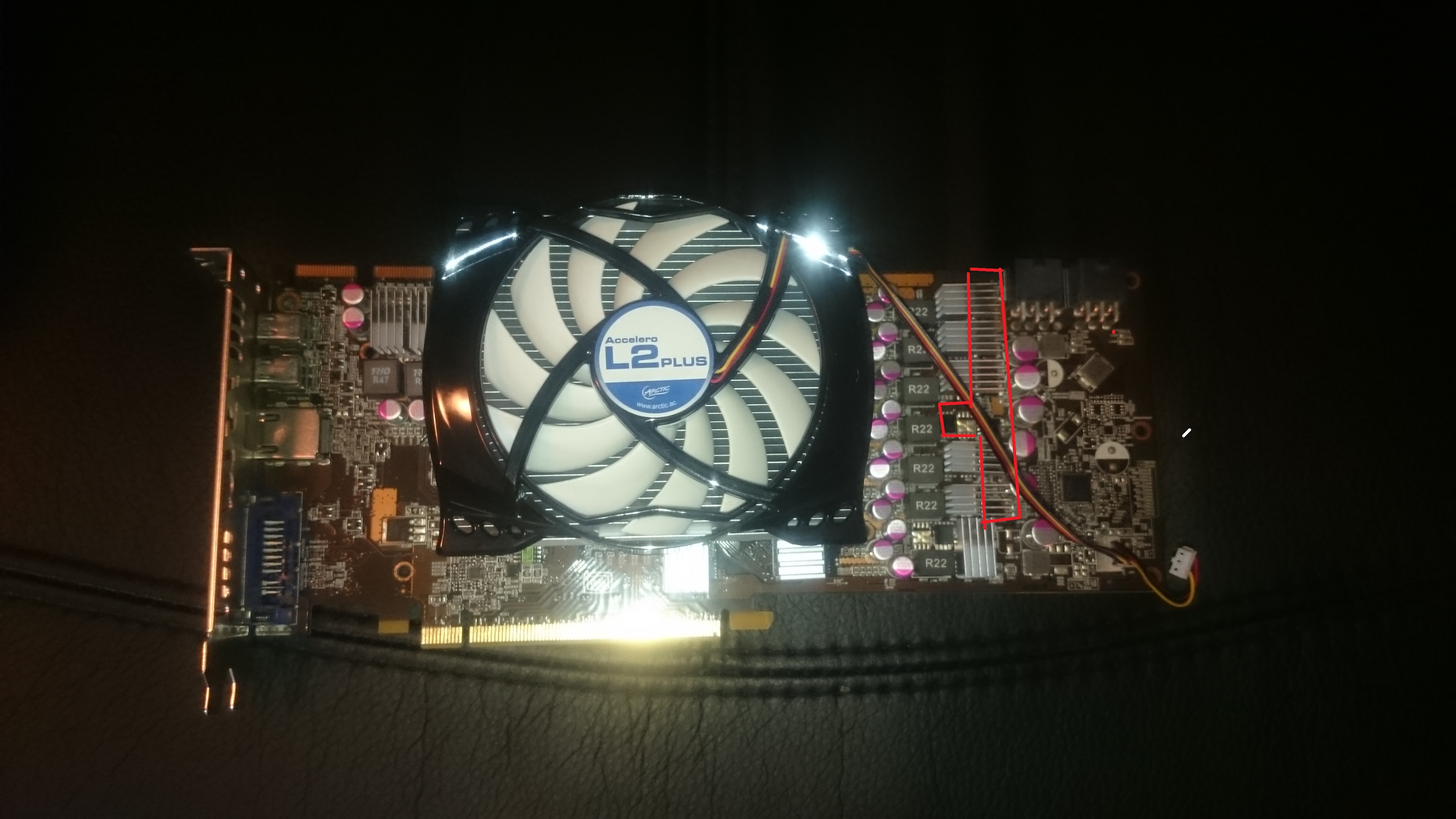

Du musst schon überall Kühlkörper aufkleben, die sind nicht aus optischen Gründen dabei.
Du hast die hinteren Mosfets nicht mit Kühlkörper beklebt und durch die falsche Ausrichtung(die Kühlfinnen hätten über die Spulen gehört) weitere Maßnahmen fast unmöglich gemacht.
Jetzt weisst Du, warum der L2 nur bis zu einer TDP von 120W zugelassen ist.
Die 7950 hat eine TDP von 200W.
Die Anzahl der Kühkkörper reicht für alle freigegebenen Karten, bei deiner eben nicht.
