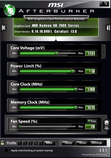

ist aufgrund der zu tiefen Spannung die Option im MSI Afterburner deaktiviert, den Takt über 1100MHz zu bringen? Demonstrativ habe ich auf dem bild den Core- und mem-Takt auf den höhsten Wert eingestellt
Das BIOS gibt auch den Maximaltakt vor, in deinem Falle also 1.100Mhz. Der Afterburner hat allerdings eine Möglichkeit das Limit zu umgehen. Dazu öffnest du die Datei "afterburner.cfg" mit dem Notepad oder dem 0815-Texteditor deines Vertrauens und änderst die Zeilen:

Dann umgeht der Afterburner das Limit. Dass das ganze deiner Grafikkarte schaden könnte wenn du zu exzessiv an allen Reglern drehst sollte ja klar sein.
Tatsächlich lag es an der Spannung, danke sehr für diesen Tipp. Hoffentlich läuft das ganze System nun Stabil. Nochmals danke an alle :)
