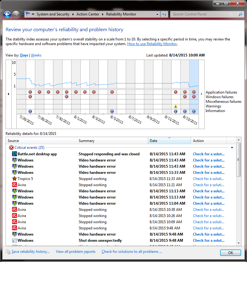

hatte eine ca. 1 Jahr alte Catalyst Version, diese führte bei DX11 basierten Spielen wie Tropico 5 (auch Fallout 3, Grafikeinstellungen egal) nach wenigen Sekunden zum Spielabsturz oder BSOD. GTA V ließ sich nur durch Ausschalten der DX11 basierten Effekte zocken. Heiß wurde die Graka dabei nie. Aber ich spielte dann einfach andere Spiele und ärgerte mich.
Nachdem ich dann 2 Monate kein Internet hatte, wollte ich einen neuen Catalyst-Treiber installieren.
Ich hatte dann zunächst bei jedem getesten Spiel (Tropico, Fallout, LoL, alle Blizzardgames...) erst Artefakte und dann sofort Bluescreens. Deinstallierte mittels AMDCleanup die Treiber und installierte neu.
Mittlerweile habe ich keine Bluescreens mehr, aber alle getesteteten Spiele crashen nach wenigen Sekunden - hängen sich auf und laufen weiter oder werden direkt beendet mit der Meldung "Display Driver stopped working", davor erscheinen meistens zuerst unauffällige Artefakte (wie Muster).
Da mein Sys.Wiederherstellungspunkt ganz schön zurückliegt - es davor auch nicht tadellos klappte und ich ca 2 TB Daten habe, wäre es schön etwas anderes zu probieren als alles zu plätten.
Habe bisher: Windowsupdate gelöscht (KBXXXXXX); AMD-Treiber (de-)installiert; versucht Spiele ohne den ganzen Startup-Wust zu starten; sicher noch ein paar mehr Sachen die mir gerade nicht einfallen.

Lad dir mal den MSI Afterburner ein und takte die GPU runter, vielleicht hilft das, ansonsten wird die wohl defekt sein und du musst entweder eine neue kaufen oder die defekte reklamieren, wenn du noch Garantie drauf hast.
Treiber mal mit DDU im abgesichertem Modus entfernt und den neuesten neu installiert?
http://www.chip.de/downloads/Display-Driver-Uninstaller-DDU_65992840.html
Afterburner hat leider nichts gebracht...
Hatte vor einiger Zeit nen Virencheck angefangen, dann versuch ich nochmal im Safemode mit DDU den Treiber zu entfernen...
Wieso funktionierte es denn aber besser mit dem alten Catalyst Treiber? Kaputte GPU wäre Supergau... Garantie vor 2 Wochen abgelaufen, hat mich 300 Tacken gekostet und ich bin weit davon entfernt mir das atm wieder leisten zu können xD

Der Crash (Bei Diablo 3) war quasi zweigeteilt zuerst gab's nen D3D-Error, da war das Display ausgegraut, ging dann aber weiter und stürzte eine Minute später wie gewohnt ab. Das ganze verursachte 10 "critical events" in dem Log, FIrefox ist gleich mitabgestürzt
