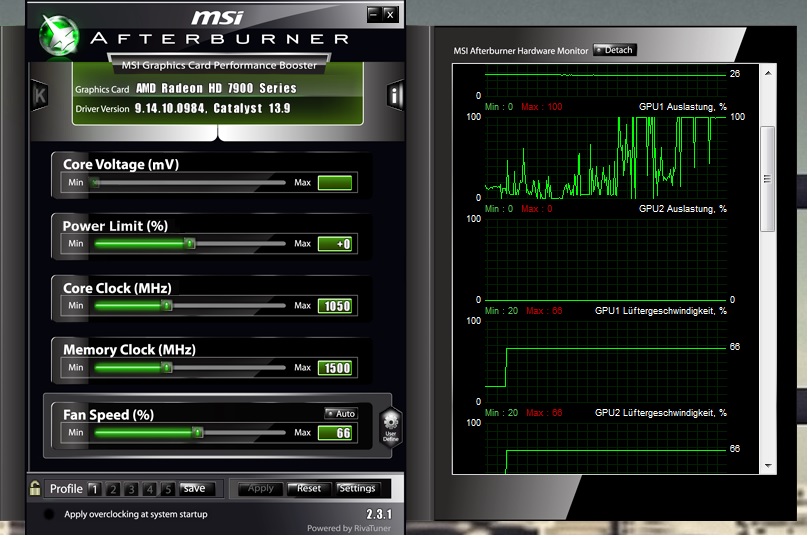

Ich habe in meinem PC 2 HD7970 Ghz Edit verbaut nun nachdem ich Windows 7 64Bit neu installiert habe, takten meine Grakas bei Counter Strike Global Offensive nicht mehr hoch und ich idle bei 40-70 Fps herum (Graka 1 500mhz;Graka 2 300mhz laut GPUz).

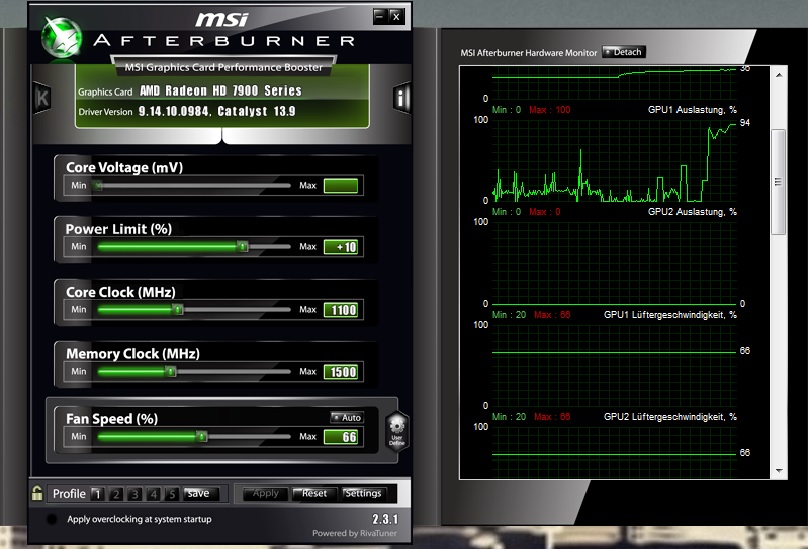

Wenn ich nun die Grakas leicht übertakte mit MSI Afterburner auf 1100Mhz statt 1050Mhz (Standart), takten beide hoch und ich habe FPS die zwischen 170 und 300 Schwanken. Laut Afterburner und GPUZ Takten beide auf das OC Profil von 1100 Mhz doch wird nur die erste Graka Belastet, die 2te bleibt konstant bei 0% und die erste zwischen 54% und 90%.
Wie kommt es das die 2te garnicht belastet wird? Unterstützen Spiele wie CS:GO kein Crossfire?

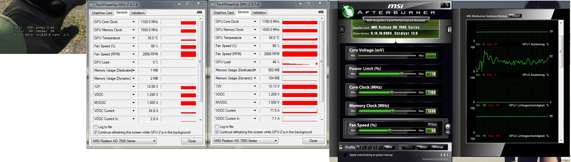

habe hier noch mal nen Zusammenfassung wie es aussieht wenn zb CS GO Läuft
mhh hätte gesagt, dass es so ausschaut, als ob crossfire nicht aktiviert wäre.
