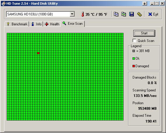

Auf meiner Samsung F1 1TB scheint sich ein Fehler eingeschlichen zu haben. Obwohl ich die HD aus der Computerverwaltung heraus neu formatiert habe, findet Checkdisk immer wieder Fehler und muss Dateien rekonstruieren.
HDTune fand auch einen defekten "Block", siehe Anhang.
Gibt's eine Möglichkeit solche Defekte zu beheben oder bleibt da nur noch der Gang zum Händler zwecks Austausch?
Gruss David

morning...
ick bin hier nicht der profi.
kann dir aber aus eigener erfahrung mit samsung HD sagen, dass ich sofort bei dem händler auf der matte stand, wenn ich fehler auf der hd hatte. ich hatte 2 HD, intern und ne externe, zugleich gekauft (zusammenbau rechner). nach ca. 1 jahr waren beide hd mit fehlern! klar, ich hab neue bekommen...die externe war dann wieder defekt. die interne läuft komischerweise immer noch, nach knapp 2 jahren. das wundert mich sehr. mal kein montagsgerät?
geh auf die samsung seite und hol dir ein tool zum testen der platte! bei mir heißt das tool H-Util.
kann bei dir anders heißen. lass das die ganze nacht durchlaufen. dann weißt du mehr.
will damit nur sagen:
daten sichern, wegbrennen oder wie auch sonst, handeln und nicht abwarten !
