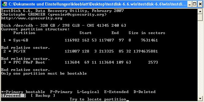

Ich bin über google auf dieses Forum gestoßen.
Es gibt hier wohl einige solcher Fälle wo die Festplatten plötzlich als unformatiert angezeigt werden. Bei mir kam dies nun nachdem ich mein XP neu installiert habe.
Ich habe eine IDE (wo XP drauf ist) und 2 SATA platten.
Zu anfang wurden beide als nicht formatiert angezeigt.
Nachdem ich SP2 drauf gespielt habe, hat er die 400gb platte akzeptiert, bei der kleineren 320gb Platte aber ist das Problem geblieben.
Wichtig zu sagen ist vielleicht noch, das ich dieses Problem vor kurzem ähnlich schon einmal hatte!
Damals hatte ich die 320gb SATA gekauft, dort alle meine Daten drauf "gesichert" und nachdem ich XP neu drauf hatte war die platte angeblich unformatiert.
Daraufhin hat sich ein Freund von mir der Sache angenommen.
Ich habe dann eine 400gb platte dazu gekauft damit er dort ein Image von der 320 reinschreiben konte. Damit er gefahrlos probieren konnte (sind Extrem wichtige Daten)
Tja und nun das selbe wieder.. wie kann sowas möglich sein ?
Ich habe Tagelang mit den Platten problemlos gearbeitet und daten hin und her verschoben.
hier ist ein Bild von der Testdisk Analyse.
die 320gb platte war DAMALS 3 geteilt.. nach der Datenrettung war es dann aber nur noch eine große Partition.. .. weis nicht ob das relevant ist

Sieht bei dir nach einem Geometrieproblem aus.
Ändere das mal auf Standard 255 Heads und schaue ob es dann klappt.
Ändere mal die Geometrie auf 255 Heads für Diagnosezwecke und schaue ob die dann richtig gefunden wird.
Starte Testdisk, bestätige bei Log-Datei erstellen mit Enter, wähle deine Festplatte und bestätige mit Enter.
Bestätige auch bei Partition Table Typ Intel mit Enter.
Gehe jetzt auf das Menü Geometry.
Gehe dort auf Heads.
Gib dort 255 ein und bestätige mit Enter.
Lasse SectorSize und den Rest in Ruhe.
Bestätige dann mit OK zum verlassen von Geometry.
Du darfst dann Testdisk nicht beenden da du dann die Einstellungen verlierst.
Gehe dann mit dem Pfeil auf Analyse bestätige mit Enter und setze mir einen Screenshot.
Bestätige bei Proceed und setze mir auch einen Screenshot.
Du kannst da auch mal die Partitionen wenn die gefunden werden markieren, die Taste p drücken und schauen ob du deine Daten siehst.
Zurück kommst du mit q drücken.
Wenn keine Partition gefunden wurde;
Bestätige weiter bis du zum Menü kommst wo unten steht [Quit] [Search] [Write] und gehe mit dem Pfeil auf [Search] (tiefere Suche) und lasse es laufen.
Setze mir einen Screenshot
Viele Grüße
Fiona
Also meine Daten kann ich einsehen... (schonmal sehr gut zu sehen:D )
hier die zwei sreenshots

Dann repariere mal deine Partitionstabelle!
Ich gehe von diesem Screen nach der tieferen Suche aus;
https://www.computerbase.de/forum/attachments/analyse_03-jpg.65652/
Die Partition ist dort bereits markiert!
Setze die mal wenn du von der nicht bootest mit dem Links oder Rechtspfeil auf der Tastatur von Stern (primär aktiv bootfähig) auf P für nur für primäre Partition.
Siehst du ganz links bei der Partition.
Bestätige dann mit Enter.
Gehe auf [Write].
Bestätige dort mit Enter, y und Ok.
Beende Testdisk und starte den Computer neu.
Wenn chkdsk bei Systemstart kommen will, beende chkdsk erstmal.
Geht innerhalb von 10 Sekunden durch beliebigen Tastendruck.
Überprüfe das Ergebnis und teile es mit.
Teile es mit.
Viele Grüße
Fiona
DANKE !!!
Es Funktioniert!, aber wie kann so etwas passieren ?
