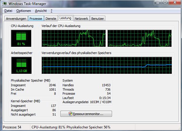

habe das selbe problem. ich habe bemerkt, dass das ruckeln erst entsteht wenn mein arbeitsspeicher stark benutzt wird bzw wenn die auslagerungsdatei erstellt wird (siehe bild) aber 2gb dürften doch wohl reichen?? oder??
ps.: die druchhänger entstehen in der kurve durch das standbild (ruckeln)!

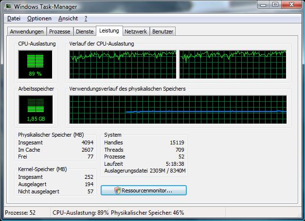

so habe jetzt insgesamt 4gb ram. Hdtv läuft flüssig bis die cpu auslgelastet ist. (bei schnellen scenen, bewegungen, etc.) dann bleibt das bild stehen, bzw. klötzchenbildung,.... na super wird zeit das die von microsoft und nvidia ne verfünftige hardwarebescheunigung hinbekommen!

auchso und ich hab noch unter dem menüpunkt, von dvbviewer, ansicht, filter dvb source die latency auf 2000 gestellt
