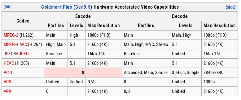

Fuer deine Hardware sieht es wie folgt aus (Quelle):

Ich denke die IGP ist bei der Bitrate schon komplett überfordert.
Das ist ein Celeron auf Atom Basis, da ist die GPU schwächer als bei Core i oder m Prozessoren.
