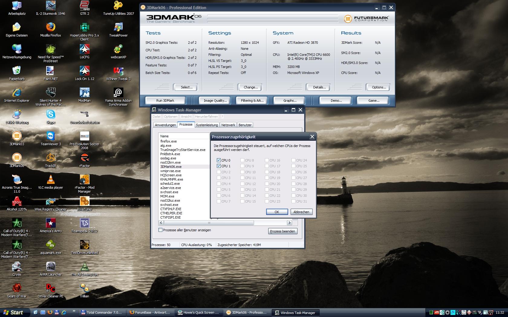

Hast du mal geschaut ob bei dir beide cores an sind wenn du 3dmark gestartet hast .
Und schaue ob deine treiber vom Board aktuell sind . Ist dein Rechner übertaktet ? ,wenn ja mal auf default stellen . Ich habe auch ein ASus Board was im Bios die option hat - Peg LinK mode - ,schaue mal ob das bei dir auch ist !. Sollte auf Auto stehen .
