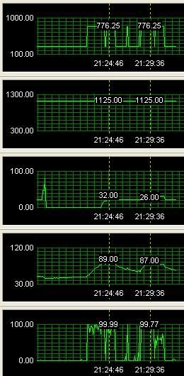

Hallo, habe jetzt noch mal alles deinstalliert, gesäubert und neu installiert. Diesesmal ohne CCC. Das Ati Tool ist ständig abgestürzt, also habe ich den Riva Tuner installiert. 3Dmark06 durchlaufen lassen. Hier das Ergebnis:
also so wie es aussieht taktet sich alles ordentlich hoch in 3D.. schon komisch dein ergebnis.. versuch doch einfach mal den hotfix zu installieren und das mit dem -nosysteminfo dann weg zu lassen..
Naja, irgendwie scheint sie aber nur sporadisch hochzutakten...?
Is normal - liegt am Powerplay: Die Karte taktet direkt immer wieder dann runter, wenn die GPU-Auslastung stark zurückgeht. Hab zwar keine Ahnung, wo der Schwellenwert liegt, aber Ladesituationen wie zwischen den einzelnen 3dMark-Benches sind beispielsweise so Fälle: Die GPU wird nicht beansprucht (das sich ja grafisch nix tut), und dann taktet die Karte runter.
Hab ich (und alle anderen hier wahrscheinlich ebenfalls) beispielsweise, wenn man in nem 3D-Spiel ins Menu wechselt, nen Spielstand speichert oder lädt und sowas eben.

Sorry - mir ist in dem RT-Diagramm doch was aufgefallen:
Der 3dMark06 besteht ja aus 6 Einzeltests: 2x SM2, dann 2x CPU, zum Schluß 2x SM3, jeder ja rund 1min.
In dem RT-Diagramm seh ich bei den Taktraten aber in der Tat nur 2, vielleicht 3 längere Hochtaktphasen. Meiner Meinung nach fehlen da entweder am Anfang zwei längere Hochtaktphasen oder am Ende. Könnte auch erklären, warum die Temps nicht hochgehen (vorausgesetzt, Du hast die RPM des Lüfters nicht erhöht).
Korrigiere mich jemand, wenn ich das jetzt falsch interpretiere: Aber ich glaub, die Karte hat nen Schlag. Umtauschen... :(

Hier ist mal meine RT-Aufzeichnung vom 3dMark06 zum Vergleich, allerdings schon ein paar Tage her:
http://img.photobucket.com/albums/v616/branhalor/RT206HD38703dMark06.jpg
Es sind zwar in der Tat nur 4 Hochtaktphasen, weil die 2 CPU-Tests die Grafikkarte offenbar so grad überhaupt nicht tangieren. Nur diese 4 solltest Du eigentlich haben :confused_alt:, denke ich mal, solange niemand anderes hier im Forum andere Grafiken hat.
Man sieht auch sehr gut, wie fix sich eigentlich die Temperaturen entwickeln müßten. Und ich hab 2 120er Gehäuselüfter drinne, und zu dem Zeitpunkt stand die Lüftersteuerung für die GPU noch auf GPU-BIOS-auto.
Ist jetzt sicherlich nicht aussagekräftig - um Himmels Willen.
Aber vielleicht ein Indiz.

Okay, habe es tatsächlich geschafft, zumindest Windows neu zu installieren - nachdem ich plötzlich nicht mal mehr die Installationsroutine durchführen konnte...! Also, da war etwas ganz im Argen. Jetzt habe ich Windows und 3DMark - sonst nichts. Naja, man muss Prioritäten setzen :D Folgendes Ergebnis ist dabei herausgekommen:
Immer noch nicht soooo toll - aber schon mal 100% besser als vorher. Was sagt ihr dazu? Bei den ersten beiden Tests scheint die Karte immer noch nicht angesprungen zu sein...

Soweit ich das in dem Diagramm sehen kann, dürfte diesmal alles normal sein. Auch die Temperatur geht "schön" hoch.
Daß, was Du als die beiden ersten Tests sieht, sind in Wirklichkeit wahrscheinlich die beiden CPU-Tests, bei denen die GraKa "schlafen" gehen kann. Ist leider aus dem Screenshot schlecht ersichtlich, weil die Skalierung nicht paßt. Wenn Du die RT-Aufzeichnung hast abspeichern lassen, kannst Du die Datei nachträglich öffnen und dann auch nach links und nach rechts scrollen. Dabei müßten dann links auch die beiden "fehlenden" Hochtaktphasen auftauchen.
Thema Punkte - zum Vergleich: Zusammen mit meinem Pentium D945 erreicht meine HD3870 auch "nur" 7.200 Punkte (statt 4.600 vorher mit der X1950pro). Und deine bringt im SM3/HDR-Test rund 200-300 Punkte mehr als meine.
Würde mir da also noch keine Gedanken machen. Da bremst sicher zum einen die CPU; zum anderen sind die Treiber mal mindestens performance-technisch noch nicht auf dem Optimum.

Du hattest recht. Habe die Werte des Riva-Tunes neu eingestellt, und jetzt kann man sehen, daß vier Tests stattfinden. Habe die Karte dann heute vormittag noch hochgetaktet bis zu den Werten der Referenz-OC-Karten, die demnächst von HIS & Co. kommen. Läuft einwandfrei. Damit belasse ich es dann. Es ist zwar echt zum ... dass ich das Windofs neu aufsetzen musste - aber der Treibersalat war wohl doch zu groß.
