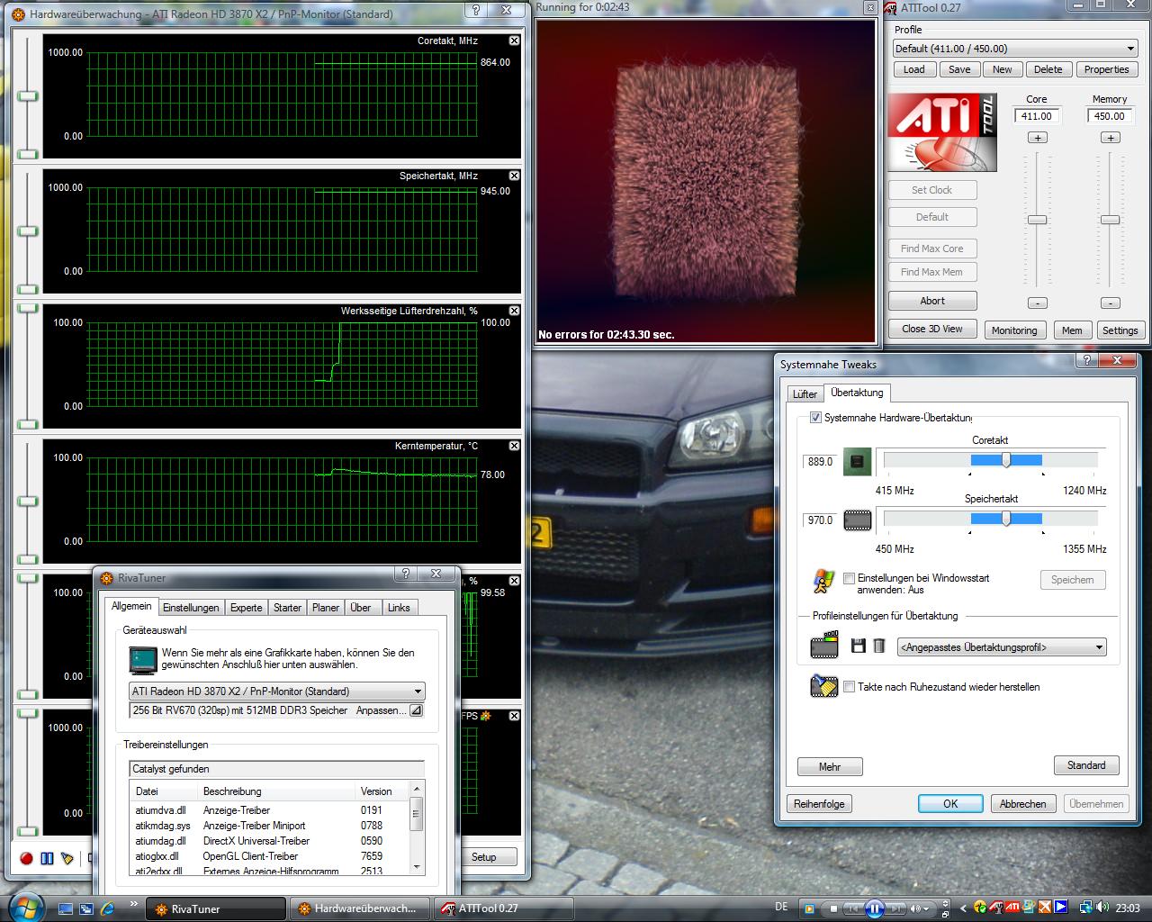

also ich habe mich mal an rivatuner gesetzt und damit kangsam aber sicher die graka übertaktet^^
nun wollte ich fragen ob das hier gut so ist oder ob ich atitool lieber länger durchlaufen lassen sollte?
und wie gut ist das?
Teste mal mit Crysis-Loops und dem FurMark. Deine Werte sind aber ohnehin nicht sehr hoch.
cYa
Was gut ist und was nicht entscheidest Du.
Dir Graka gibt Dir schon früh genug Rückmeldung wenn Du es zu weit treibst.

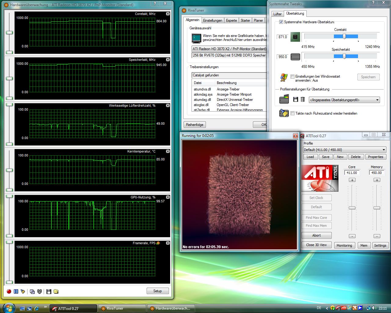

so habe jetzt mal 2 minuten bei 100% laufen lassen und viel weniger ist das nicht wirklich!^^
naja,genau diese karte lief bei mir mit 897/1047 auf 80grad konstant bei 45% lüfter... vantagestable und ATI tool stable.
aber in crysis hat sie sich dann mal verabschiedet. kannste also als maximum nehmen.
auf 855/1000 läuft die karte aber überall stable und der lüfter geht au net über 40%, was ich als sehr angenehm empfunden habe. wobei ich auch sagen muss,dass ich ein gedämmtes gehäuse habe.
trotzdem hasse ich jetzt schon die 8800gt,die bei mir werkelt. allein der lärm beim hochfahren...
gruß
