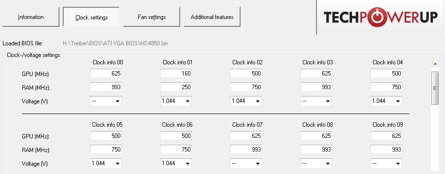

Wahrscheinlich hast du die Taktprofile im Editor vermurkst. Guck dir die orginaleinstellungen in deinem Backupfile an - Bearbeiten musst du 01 -09. Rechne das Teiler verhältnis zwischen GPU und Speicher Takt DEINER Karte aus (z.b. 1 zu 2) und behalte das Verhältnis bei deinen Änderungen zum Untertakten unbedingt bei, sonst gibt es Probleme mit den Latenzen des VRAM.

Tipp 5 : Der Anhang sind die Taktwerte einer Powercolor 4850 (Referenzkarte, altes PCB).
