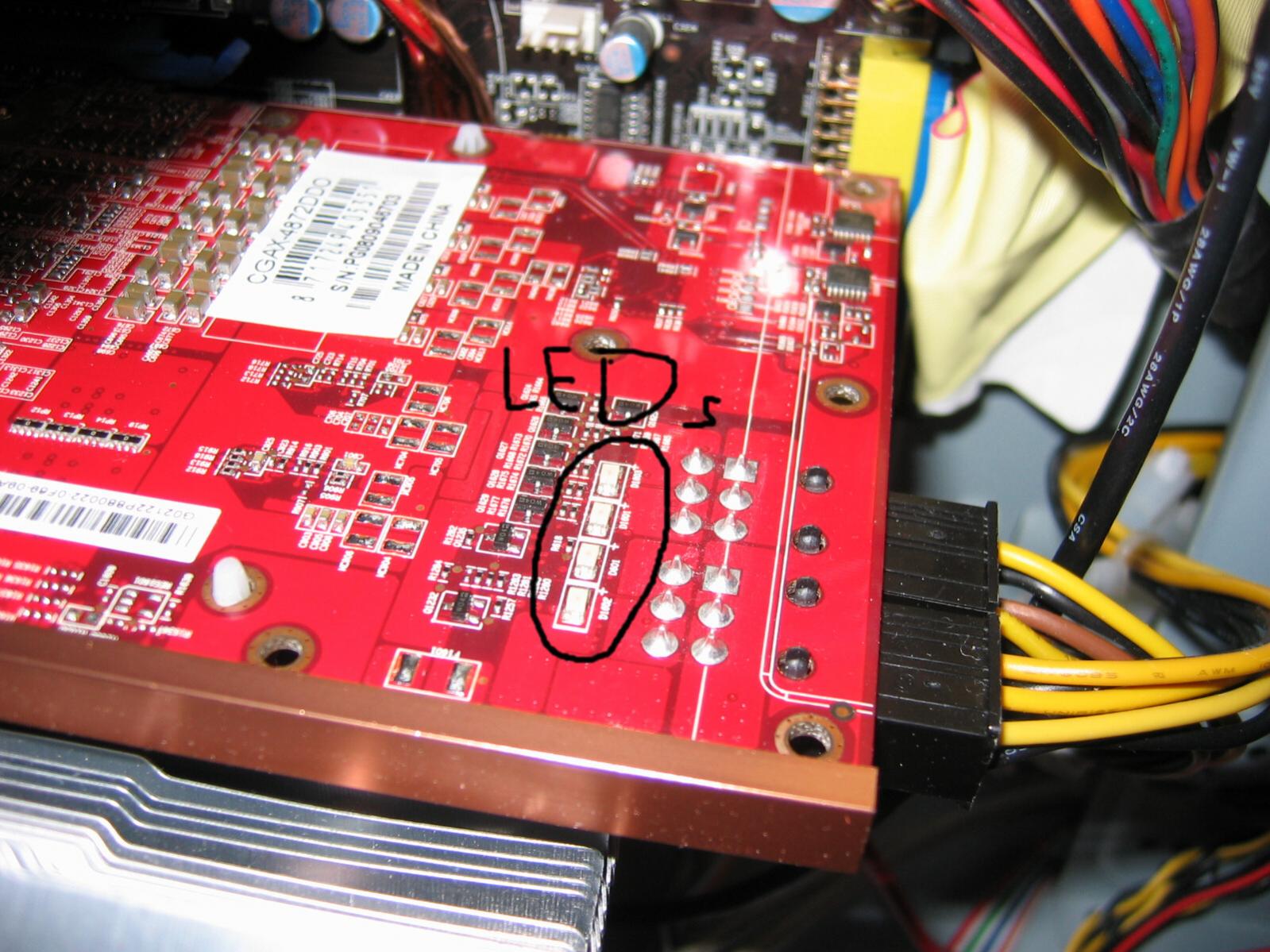

Hier mal ein Bild von meiner Konstruktion: Bild

Wenn du von schräg oben auf die Karte schaust, dann sind dort 4 LED, die blinken kurz beim Starten auf, oder bei Fehler leuchtet dann die entsprechende ständig. Auf der Unterseite der Karte sind dort die Netzstecker.
Ich habe noch mal gegraben und die Erklärung für die LED gefunden:
HD4870 LEDs
D1601 - Red LED On, shows critical temperature fault
D1602 - Red LED On, shows External power connector A was removed
D1603 - Red LED On, shows External power connector B was removed
D601 - Red LED On, shows critical Core power fault
So, ich hab gerade mal geschaut und bei mir leuchtet dort garnichts ;/

Habe mal das Feld mit den LED gekennzeichnet. Wenn das bei dir auch so aussieht und da nichts blinkt (kurz beim Start) würde ich sagen die GPU ist kaputt.
Beide Stecker dran? Ich habe schon Pferde ...... gesehen.:D
Diese 4 LEDs existieren auf meiner Karte nicht *Bild* -.-
Und ja, beide Stromstecker sind dran.
Edit: Das Bild geht leider nicht besser...hab hier nur so ne garstige Handykamera :(
Stell mal Ausgangslage her. Kühler + orig Lüfter und wenn es dann auch noch nicht geht, dann versuche umzutauschen. Ich hoffe du hast bei der S1 Montage nicht irgend etwas abgebrochen.
Ne zum Glück nicht, nur mit original Kühler + Lüfter ging es immernoch nicht, ich hab die Karte heute eingeschickt, mal sehen was bei rauskommt.
