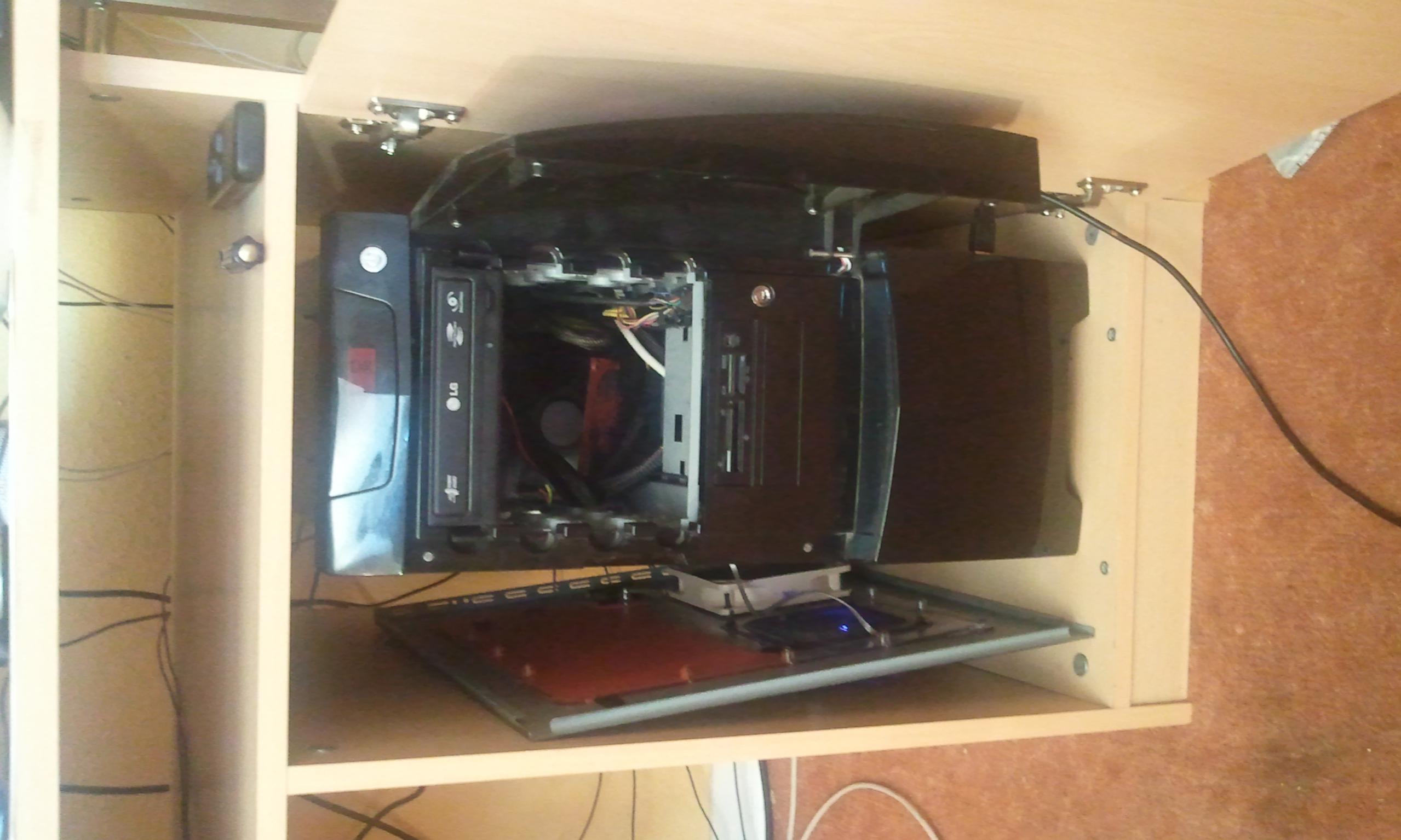

Hallo ich habe ein kleines problem mit meiner HD 4870..
ich habe jetzt nen neues zimmer und habe dazu auch so nen tisch bekommen, wo man den pc unterm tisch in einen schrank stellen kann... soweit so gut.. nun habe ich letztens den pc angelassen und die türe des schrankes zugemacht, hinterher als ich sie aufgemacht habe kam mir ein relativ heißer windstoß mit plastikgeruch entgegen bei HWmonitor waren die TEMPS vom kompletten system @ ca 80°C +
nun gut, jetzt zocke ich immer mit offenem schrank und habe sogar das hinterteil des schrankes ausgebaut...
aber troz +/- 60° Graka Temperatur schmiert mir manchmal der "ATI" treiber bei CoD6 ab..
wäre sehr nett, wenn mir jemand helfen könnte..
(leider kann ich den pc nicht wonaders hinstellen, da man sonst keine kabel verlgen könnte..:(

Bild vom Innenleben des PCs und der Standort - Schreibtisch-Schrank - wenn du dazu kommst :)

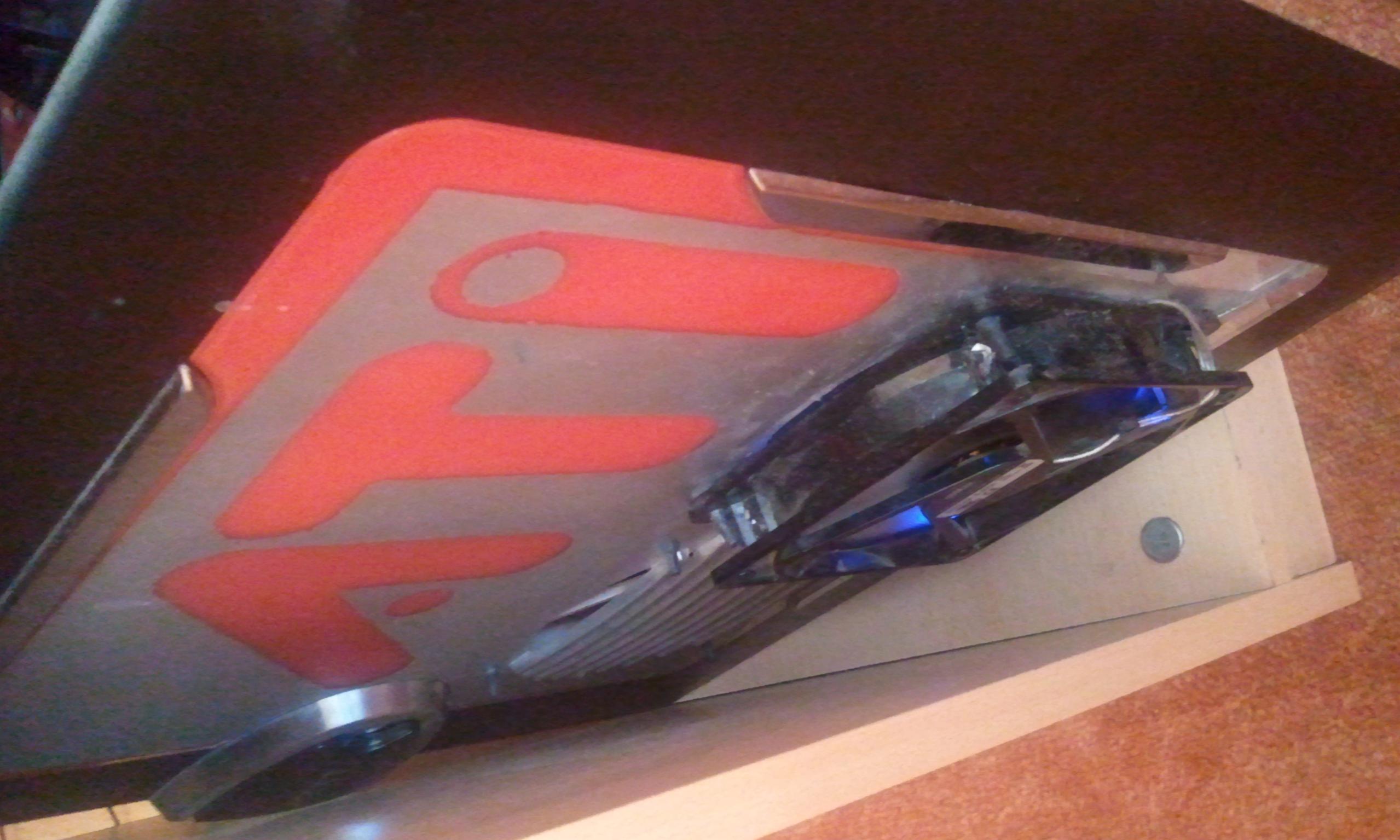

den lüfter der grafik karte habe ich etwas modifiziert.. habe da nen 80x80 noch extra obendrauf geschraubt..

bilder kommen..
ps: vorher stand der pc einfach nur aufm boden und es war im zimmer sehr kalt...

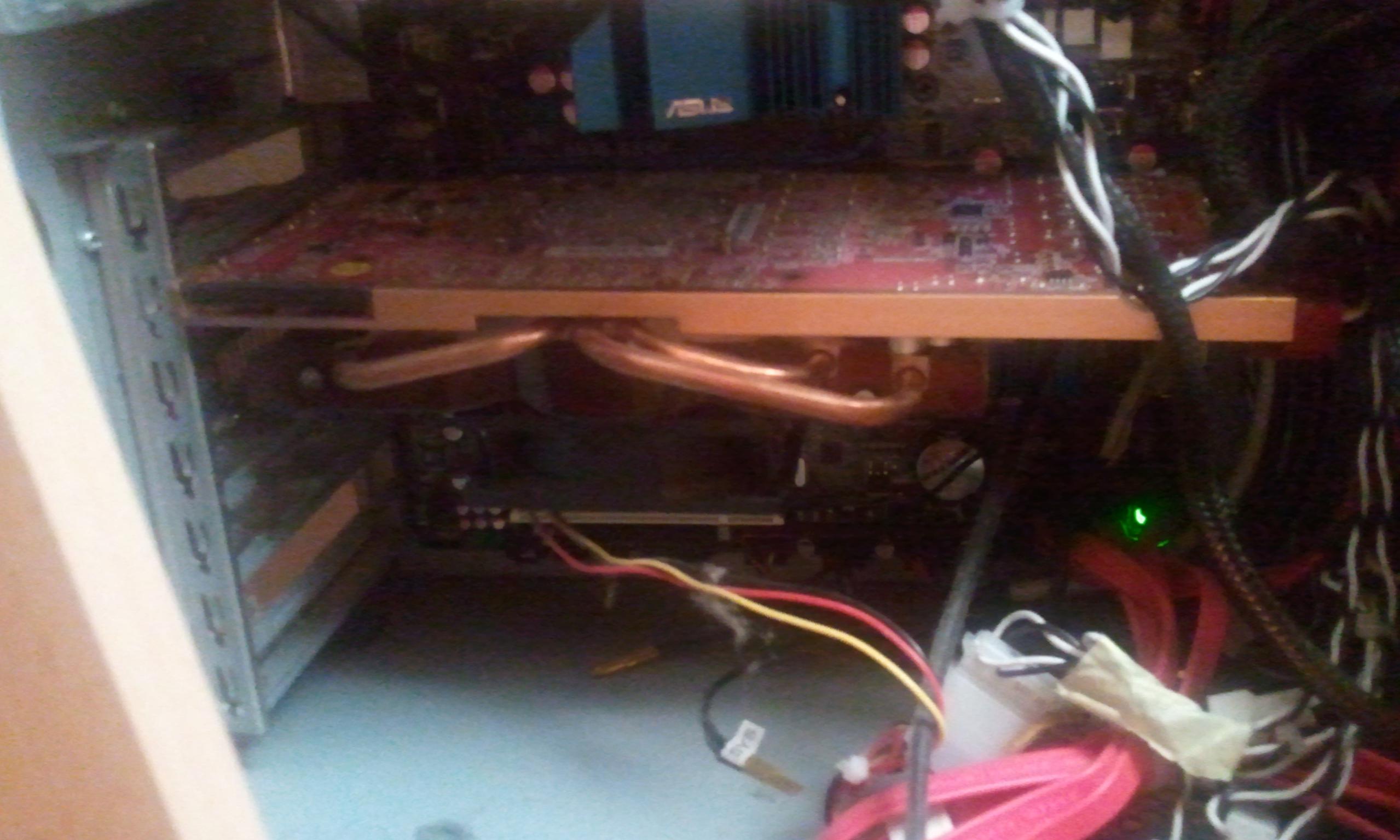

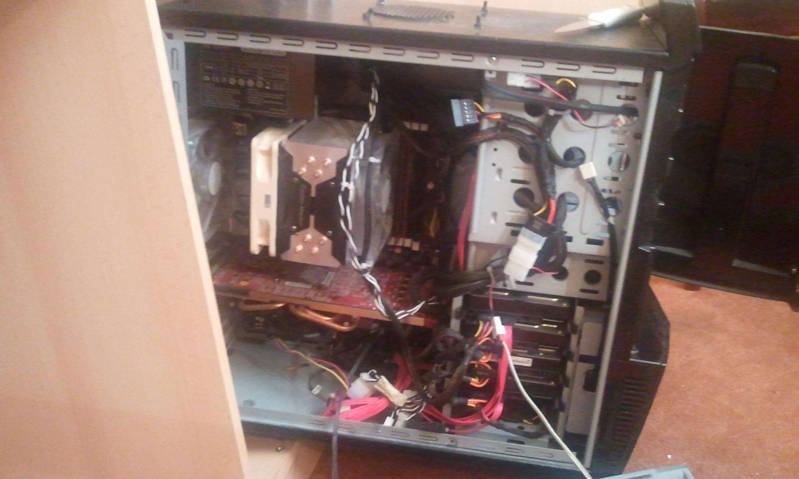

aha - also sieht doch gut belüftet aus - sogar außen den lüfter dran
würde beide seitlich LUFT rein dranschrauben - und diese mit Staubschutz versehen, alle die reinblasen.
der hintere schaufelt ja Luft raus, wo wie ich das erkenne - das passt.
http://www.caseking.de/shop/catalog/Luefter/Staubschutz-Filter/Alumino-Fan-Filter-120mm-silver::2039.html gibt es in schwarz und silber - alle 2 wochen mal kurz den staubsauger von außen dran halten - 1A
dein Airflow ist einfach nicht vorhanden :)

besorg dir schönes Lochblecht - das schön zurechtgesägt - und ein fettes Loch auf der einen Seite mit den Zwei Lüftern.
ein wertiger Schreibtisch ohne diesen Schrank hätt es auch getan,
einfach den Rechner SILENT halten, dann muss man ihn auch nicht wegsperren *G*
