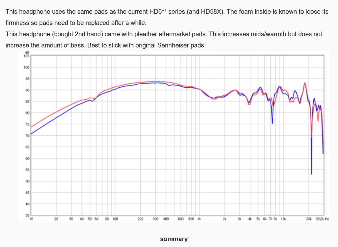

Eine sehr gute Seite, um herauszufinden, welche Frequenz bekannte KH haben und was sich da noch tunen ließe (links in der Navi-Leiste sieht man die sehr grosse KH-Auswahl):
diyaudioheaven @ sennheiser hd545 reference info
Auf dem Bild: die nicht-originalen geben mehr Wärme (erhöhen die Mitten): wer es so möchte, ok, aber dann könnte der KH schon zu warmgespült klingen und weniger dynamisch. Optimalerweise müsste der Bass angehoben werden...daher meine Empfehlung zu den hybriden aus (Lamm)-Leder.
