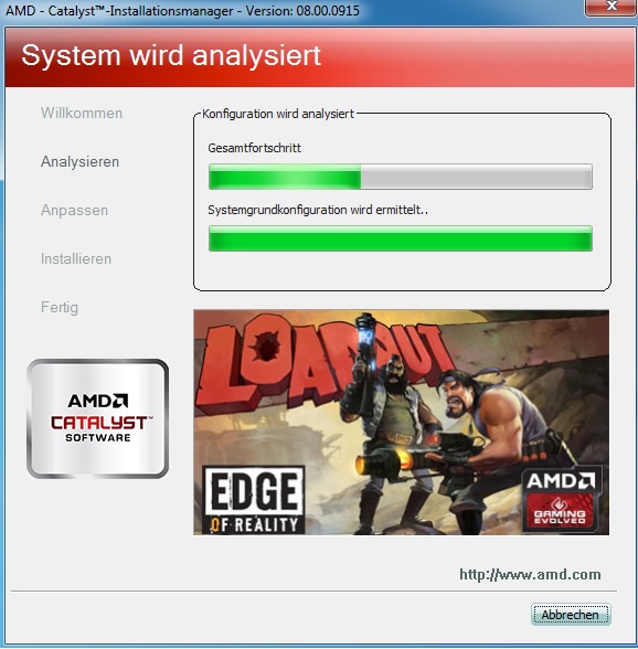

Ich bin im Besitz einer (PowerColor HD5770 PCS+) und wollte wie sonst auch meine AMD-Treiber auf dem laufenden halten. Hatte vorher die Treiberversion 13.4 drauf und das System lief gut. Gestern wollte ich die neue Version 13.9 installieren. Ich weiß, never change a running system, aber nun ist es halt passiert ... :(

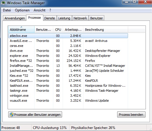

Ich installierte die neue Version, wie sonst auch, über die alte drüber. Ich Deinstallierte vorher nicht die alte Version, das hat bisher noch immer geklappt. Doch beim Punkt "Analysieren" -> "Systemgrundkonfiguration wird ermittelt..." geht die Installation einfach nicht weiter. Die Werbebanner bewegen sich noch, auch im Task-Manager verzeichnet der Installations-Manager eine aktivität. Siehe Screenshots:
amd.jpg -> Catalyst-Statusanzeige
amd1.jpg -> Task-Manager-Aktivität
Also drücke ich nach 1 1/2 Std. wartezeit auf "Abrechen" und bestätige dies. Auch dann passiert 30 Minuten lang nichts. Also "kill" ich den Prozess über den Task-Manager. Nach dem anschließendem neustart ist kein Treiber mehr installiert. Die Grafikkarte wird mir im Gerätemanager als VGA angezeigt.

Ich hatte änliches problem vorgestern und konnte es damit bereinigen, in dem ich die HD5770 zuerst einen "allgeine VGA-grafikkarte" treiber verpasste.
@Kartenlehrling: Okay, das heisst du hast alle AMD-Treiber deinstalliert/entfernt. Anschließend installiert Win 7 die VGA-Treiber automatisch. Danach hast du die 13.9 nochmal direkt installiert oder wie?
Vielen Dank fürs Feedback, dachte schon ich bin der einzige :)
