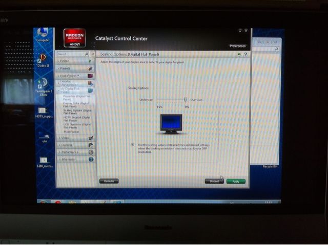

Im CCC habe ich über Overscanning das Bild schon besser an den TV angepasst, weil doch rundherum ein schwarzer Rand zu erkennen war. Jedoch wenn ich es auf 0% stelle, dann seh ich nur noch einen Ausschnitt vom Desktop auf meinem TV.

Wenn ich Overscan auf 0% mache (egal ob bei 720p oder 1080p) dann sehe ich nur noch einen Bruchteil vom Bild auf meinem Plasma TV. :(
Windowsbutton fehlt, Uhr + Datum weg, etc. etc.

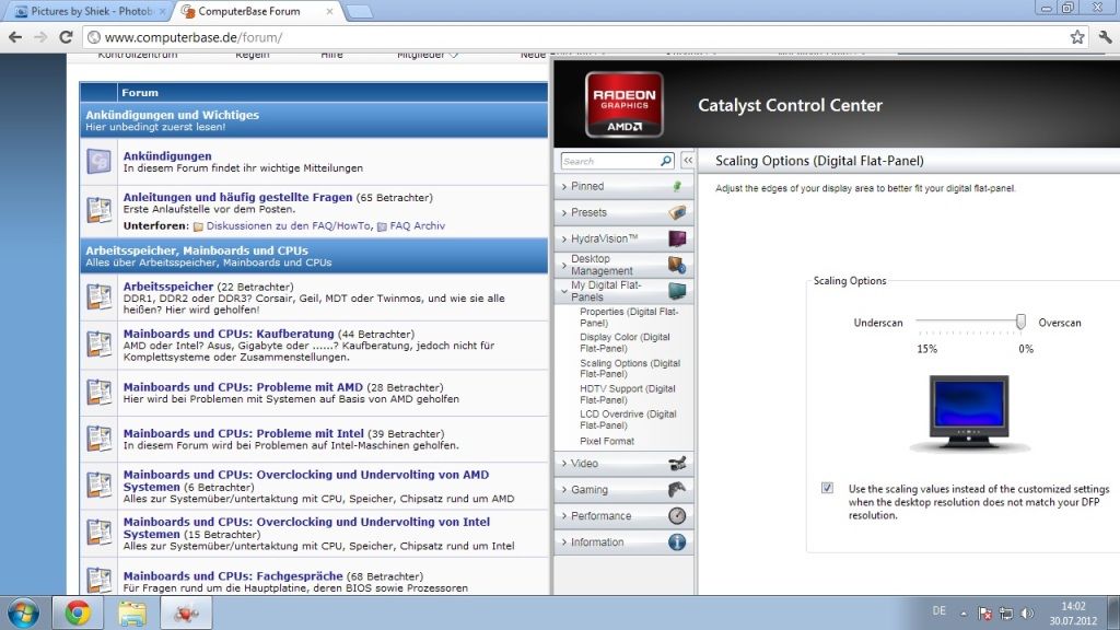

So wie ihr es oben auf Bild 1 erkennen könnt ist der Bildschrim bei 1280x720 und eben einem Overscan von x%, aber halt nicht 0%. Wenn ich den Regler jetzt auf 0% nach rechts schiebe, bleibt nicht mehr so viel vom Desktop übrig. :(
Kannst Du mal einen Screenshot hochladen, wie es mit 1024x768 Pixeln und Overscan = 0% aussieht?
Kannst Du sagen, wie viel vom Desktop bei 1280x720 Pixeln und Overscan = 0% fehlt? Beim Abschätzen sollte es helfen, wenn man das Hintergrundbild sieht. Dann kann man sich merken, was man sieht und was fehlt.

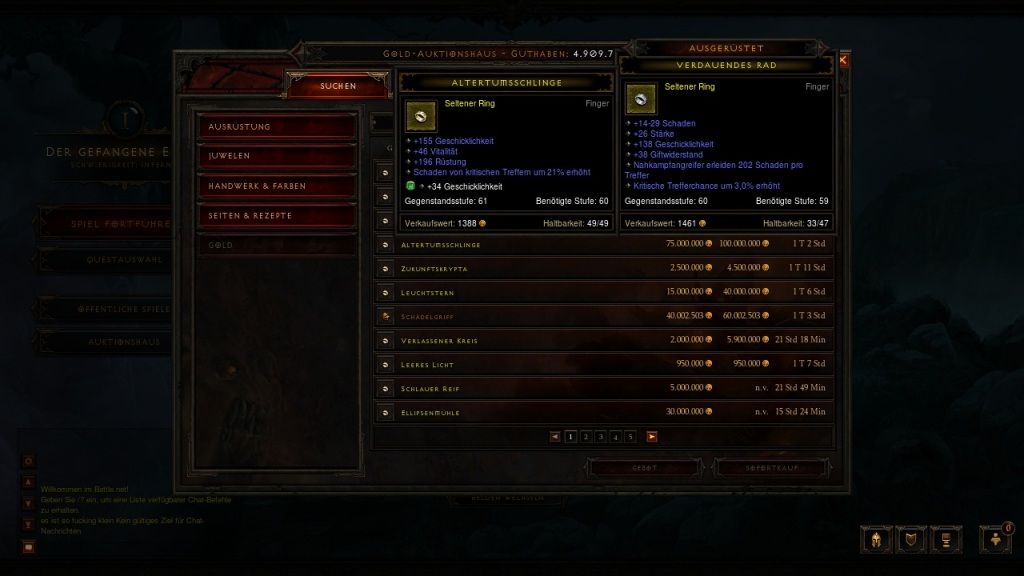

Diablo 3 sieht auf 1280x720 (max. details) so aus: http://img.photobucket.com/albums/v290/Shiek/diablo2_unscharf.jpg
Ich kann rechts nicht mal wirklich lesen, welchen Charakter ich ausgewählt habe. Es ist einfach zu klein bzw. nicht scharf, sonst könne man das eig. schon lesen. Auch die Item-Beschreibung wird einfach viel zu pixelig eingezeigt (wo ich mit der Maus drüber bin)
Hier mal Random-Pic von google, zur Verdeutlichung: http://media.giantbomb.com/uploads/1/10004/2148146-ah_selling_ui.jpg
Aber ich geh mal davon aus, dass man die Auflösung an sich in den Griff kriegen muss, damit auch das Game läuft oder?

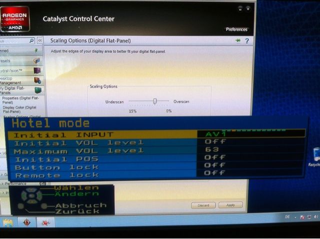

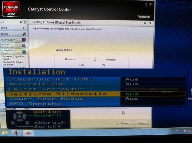

Bin schon alle Menüs durch, da gibts keine overscan funktion beim tv :(

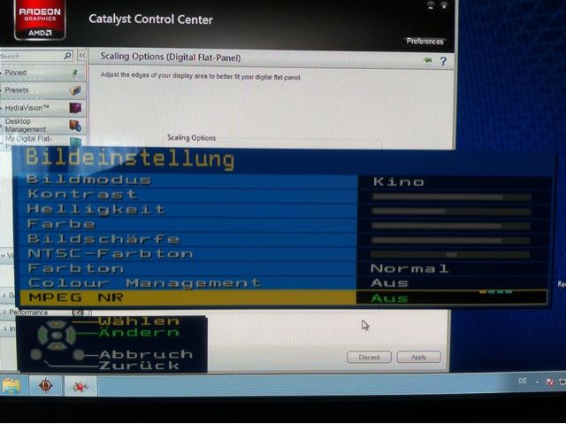

Wie wäre eine andere Einstellung im Menü "Bildeinstellung\Bildmodus"? Vielleicht streckt die Einstellung "Kino" das Bild? Oder bin ich da auf dem Holzweg?
