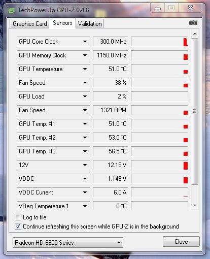

melde mich mal wieder zu wort...
habe leider wieder ein problem. aus unerklärlichen gründen taktet sich die karte im idle nun wieder nicht richtig herunter. anstatt 100mhz gpu stakt und verringerter spannung, wechselt sie nurnoch zu 300mhz mit voller spannung.
treiber neu installieren hat nichts gebracht, driver sweeper etc alles drüberlaufen lassen. problem besteht sowohl mit als auch ohne übertaktung.
habe jetzt dauerhaft 45 grad und hohen stromverbrauch =/
irgendeiner eine idee, woran das liegen könnte?
habe auch versucht mal NUR den treiber zu installieren ohne catalyst center - ohne erfolg. verwende den 10.10e.
edit: problem gefunden. nur, wenn ich zwei bildschirme angeschlossen habe, taktet sie nicht mehr in den 2d modus, warum auch immer =/
