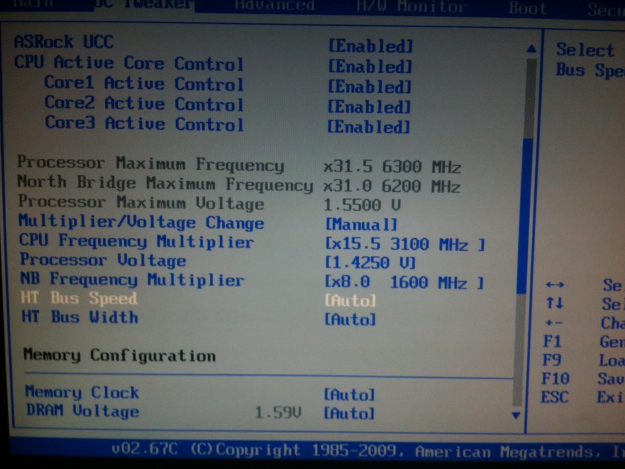

Du kannst den Multiplikator noch viel weiter runter setzen - z.b. auf 20.
Wenn es dann geht, kann es mangelnde Spannung sein.
Probier doch mal den Core3 auszuschalten und Core2 an bzw. umgekehrt.
Wenn es dann geht hast du einen Kern "gewonnen".
Mehr Spannung als die bisherige würde ich nicht geben, es sei denn du hast ne gute Wakü.
Maximal noch auf 1,45V real rauf, das bedeutet CPU-Z sollte 1,45V anzeigen wenn Prime läuft.

Ähm, auf 10 ! meinte ich. 10x200Mhz = 2 GHz
Das ist nur der Lüfter! Was für ein Kühler ?Messa schrieb:Ich hab ein 120mm AlpenFöhn auf dem Prozessor drauf?!
Ok werde ihn auf 10 setzen. Es ist ein Groß Clock`ner Hier der Link?
So habe den Multiplikator auf 10 gesetzt und versucht 1 Core abzuschalten. Hat aber leider nichts gebracht, werde jetzt mal schau ob es ein BIOS Update gabs in letzter Zeit. So wie es aussieht, funktionieren die 2 Kerne nicht
