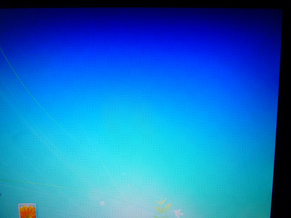

ich hatte meinen Rechner heute länger an. Nachdem ich eine Weile weg war und beim zurückkommen den Monitor anschaltete, waren plötzlich komische Pixelmuster (zumeist in der Art von quadratische Mustern) zu sehen. Meist dunkel, aber je nach Hintergrund auch helle.
Ich hab zunächst einmal den Rechner neugestartet, danach einmal das DVI-Kabel getauscht.
->Kein Unterschied.
Danach einmal die Treiber deinstalliert und neuinstalliert.
->Kein Unterschied.
Beim Starten im abgesicherten Modus ist dies interessanterweise nicht da.
Ich habe den Bildschirm alternativ einmal an einen anderen Rechner gehängt, weil ich zunächst diesen als Problem in Verdacht hatte, allerdings machte er da als Zweitbildschirm keine Probleme. Sicherheitshalber habe ich dann den Rechner einmal per HDMI an meinen Plasma-TV angeschlossen. Da waren die Punkte auch zu sehen.
-> Monitor ist nicht das Problem
Ich kann mir ansonsten nur noch die Grafikkarte oder Windows selbst vorstellen. Irgendeiner eine Idee? (Bilder hänge ich einmal 2 an, allerdings jetzt nur mit dunklen Punkten.) Interessant ist vielleicht noch, dass ich im BIOS (ok, ist nur blau, grau und weis) dies auch nicht sehe.

Wie ist es im Bios ? Das es im Abgesichertenmodus nicht kommt, macht mich ein wenig stutzig. Haste mal komplett die Treiber gelöscht und ihn dann gestartet?

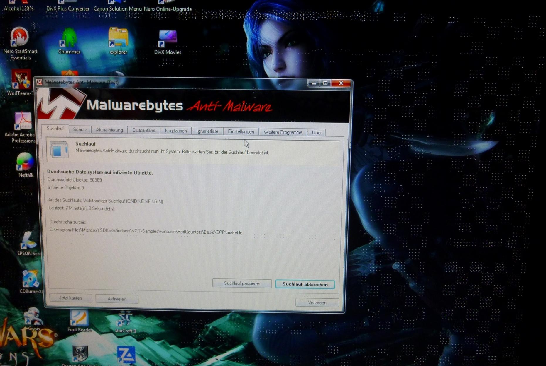

Sieht aus wie ein Videospeicherfehler. Dafür ist das Muster aber sehr genau und wiederholt sich sehr regelmäßig. Starte den PC mal im Abgesichertem Modus und lass mit Malwarebytes den Pc nach Viren scannen oder starte den Pc mit einer LiveCD.
Da hat wohl der Vram oder der DVI/HDMI/Irgendwas-Treiber einen weg, mal einen anderen Anschluß probiert? Ansonsten kann da nur Backen oder Tauschen helfen. Alternativ zum Backen könnte man sich die V-RAMS natürlich auch mal mit gescheiten Sichthilfen (Röntgen, Spiegellinsen für BGA Lötverbindungsanalysen) anschauen und ggfls von einem Profi nacharbeiten lassen (zum Kumpelpreis, eine Firma will da vermutlich zu viel Gegenleistung in Form kleiner Münzen haben^^). Viel Glück!

Ich lasse jetzt gerade Malwarebytes laufen. Wenn das nichts findet, sollte ich vielleicht mal nach der Rechnung suchen gehen. (die Karte ist nämlich noch nicht so alt. Hatte ich mir als Übergang gekauft bevor ich vor kurzem einen ganz neuen Rechner gekauft habe)

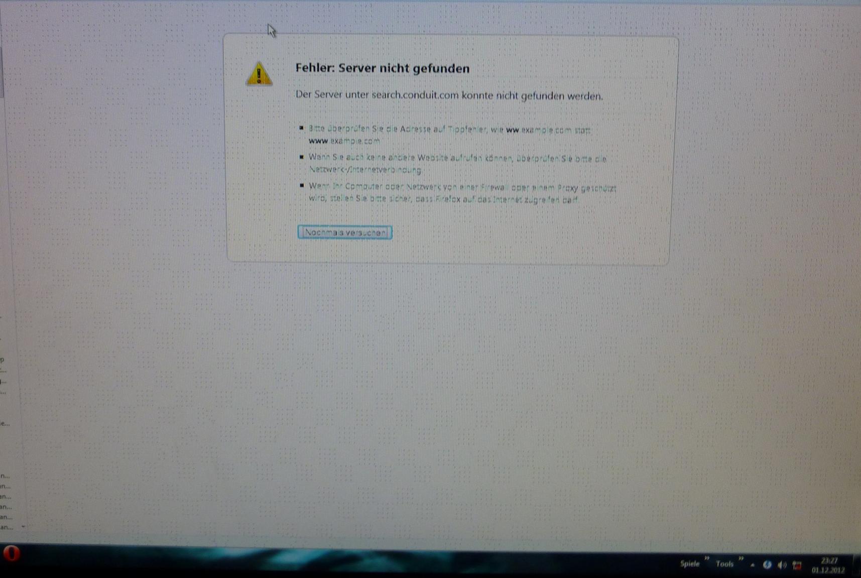

Anbei nochmal ein Bild mit weißen Punkten. Da ist es auch nicht mehr so schön gleichmäßig...

Das Malwarebytes hat zwar was gefunden, allerdings nur in ein paar uralten Dateien, die sowieso nicht mehr genutzt werden... (ganz alte Dateisicherung)
Ich schaue jetzt erstmal, wie man eine Live-CD erstellt und teste das nochmal. Ich gehe aber auch davon aus, dass es die GK ist. Laut Rechnung ist sie jetzt knapp 9 Monate alt (bei Amazon gekauft). Von deren Service habe ich bisher nur gutes gehört, dementsprechend hoffe ich, dass es hier einfach Ersatz gibt bzw. das schnell geregelt wird.

Live-CD erstellt und getest. Sieht ok aus....
Nochmal alle Ati-Treiber deinstalliert und ein extra-Tool besorgt, um auch wirklich alles zu erwischen.
Mit standard-Windowstreiber keine Probleme. Ati-treiber neu geladen und installiert. Weiterhin ok.
Scheint so, als wäre doch nur etwas zerbrochen (schon merkwürdig, wenn man gar nichts getan hat)
Ich kann zwar jetzt nicht sicher sein, dass da vielleicht doch noch irgendwas im Speicher defekt ist, aber im Moment sieht es zumindest so aus, als wäre es das gewesen.
(Muss ich sicher weiter beobachten. Das war jetzt effektiv viel Mühe wegen nichts, hätte gleich dran denken sollen, zu schauen, ob auch wirklich alles vom alten Treibern entfernt wurde...)
